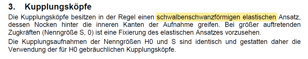

Les NEM ne sont pas traduite en anglais pour le moment faute de traducteur. Voir le site. Les normes sont rédigées en allemand.
Voici l'extrait de précédent mais en allemand.
Dans mon allemand famélique "schwalben" se traduit par "hirondelle"
L'attache de la queue d'hirondelle ne fonctionne que grasse à la souplesse des deux branches de la dite queue. Branche qui n'existent pas dans la queue d'aronde.
Tu noteras que l'attache selon la NEM 363 est une vraie queue d'aronde.

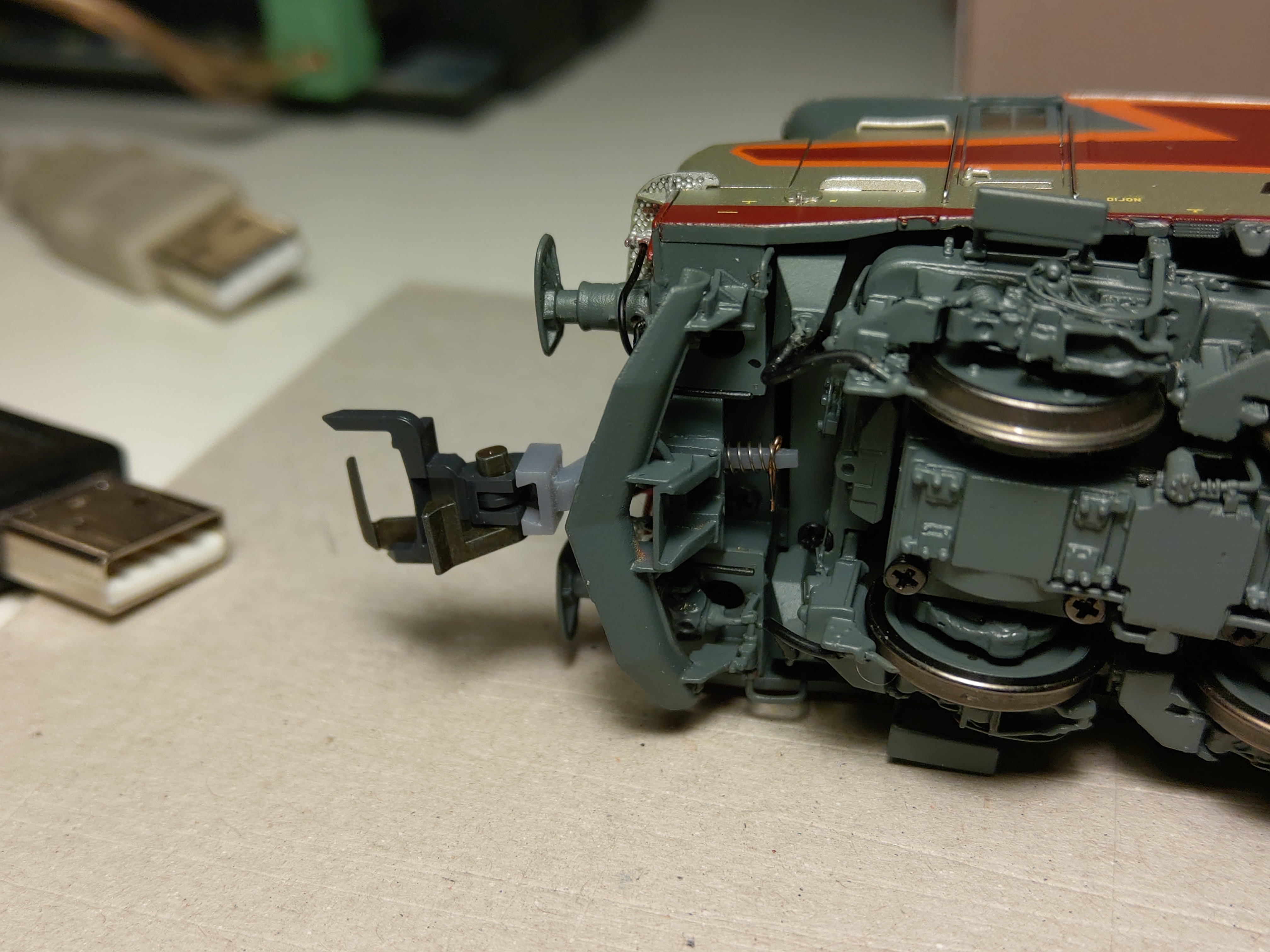

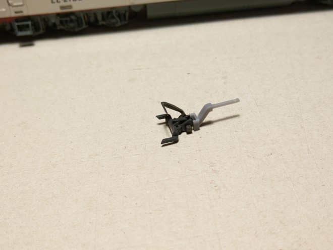

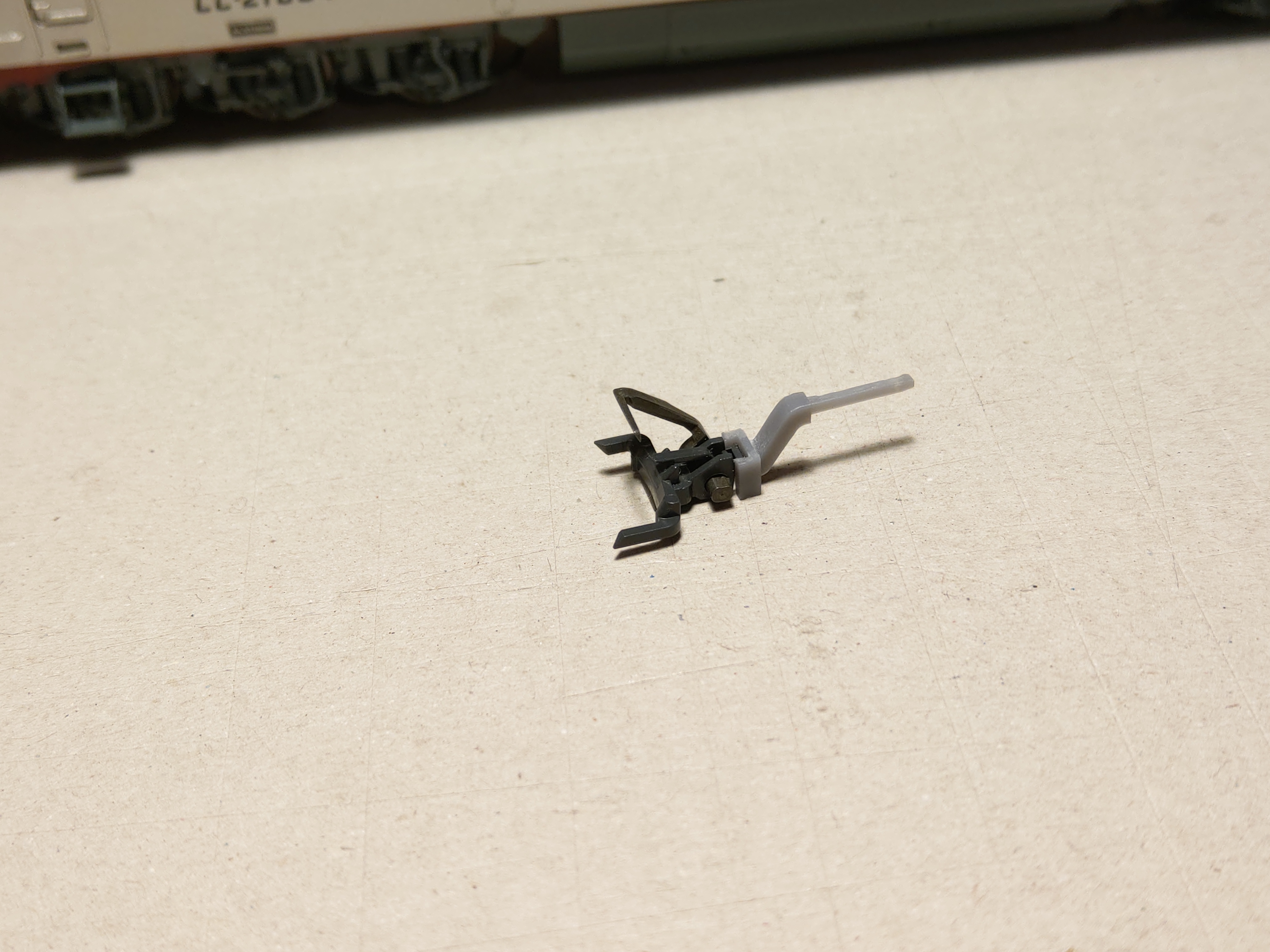

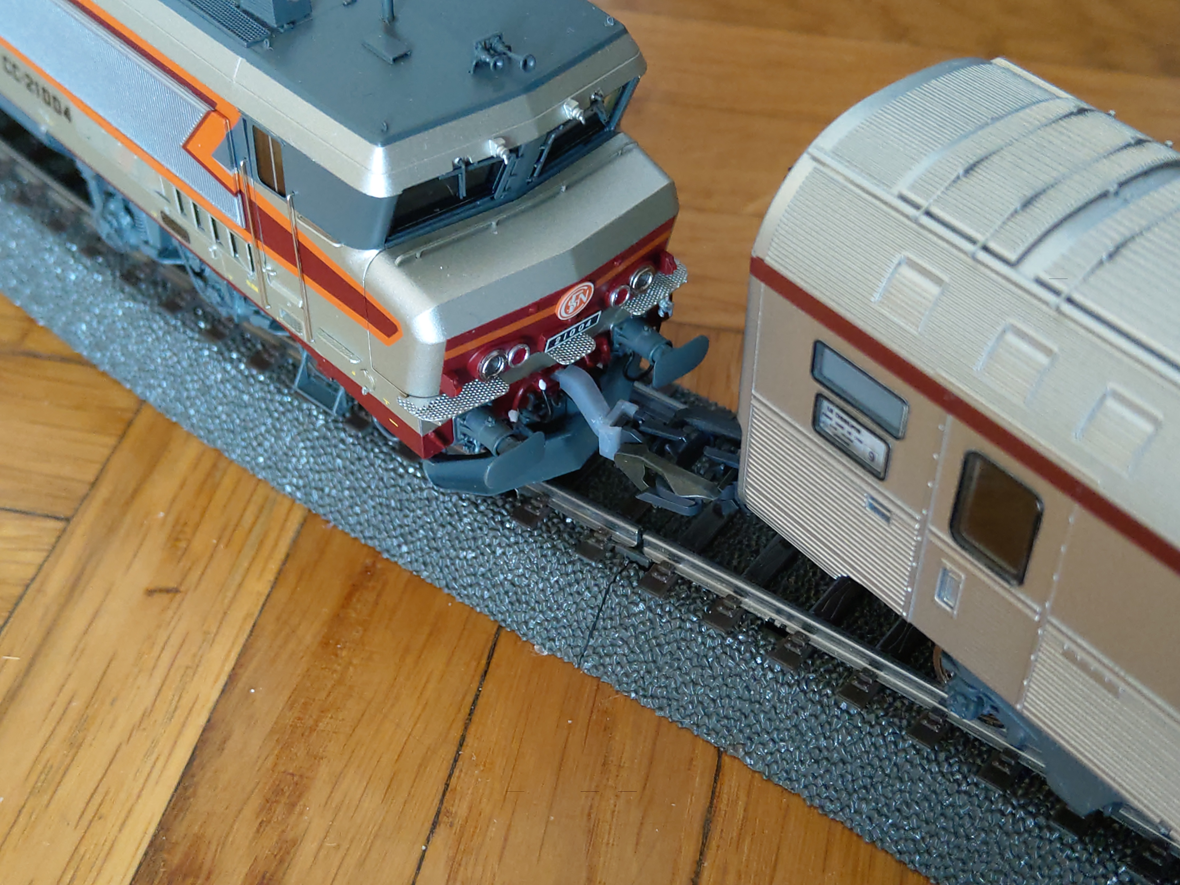

Alors grâce à model'rail de Saint Etienne j'ai reçu une paire d'attelages en impression 3D pour la CC 21000 Lematec.
Il est encore un poil trop long, à voir si on peut le raccourcir.

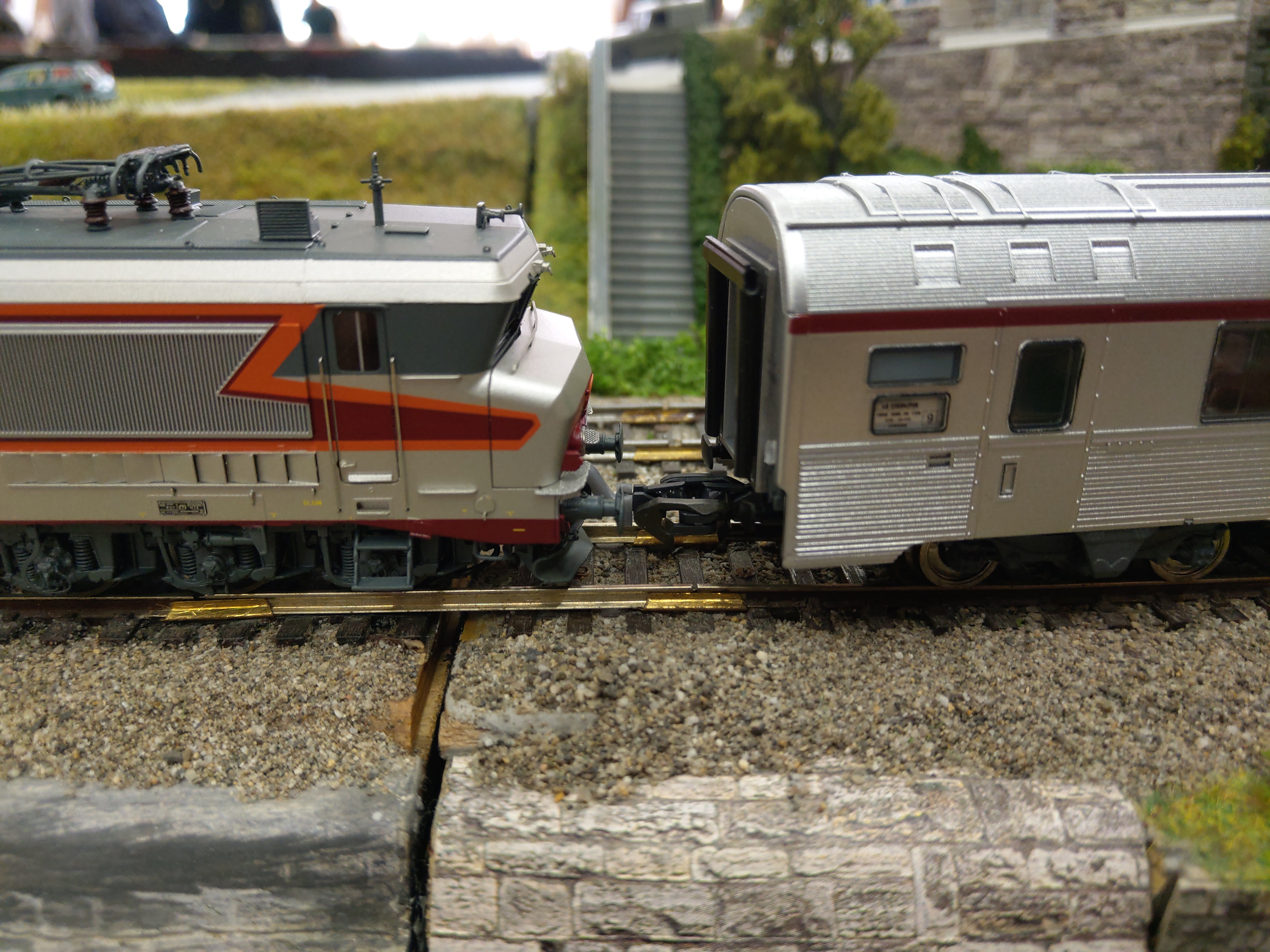

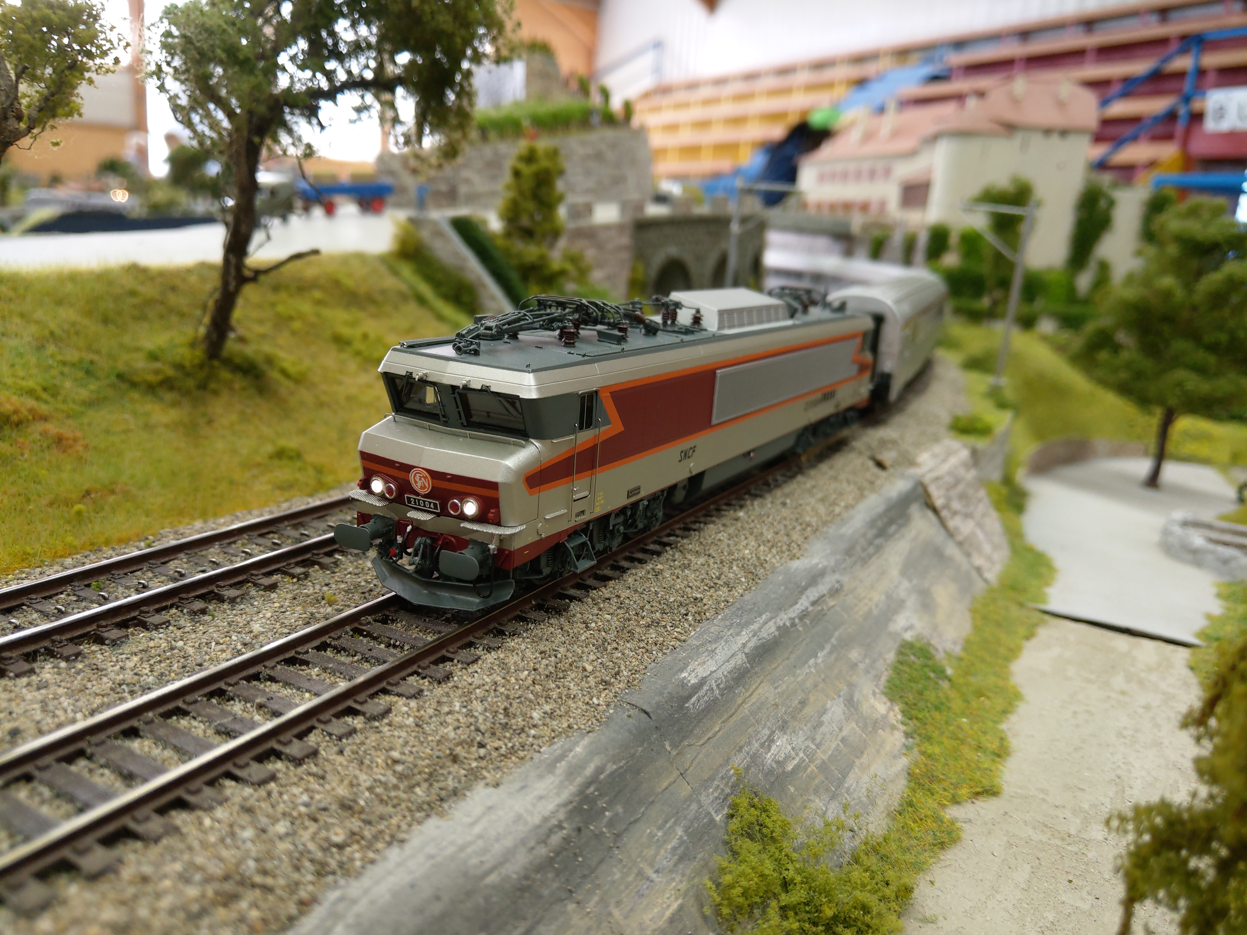

Testé ce week-end en expo avec les 9 voitures du TEE Cisalpin, fonctionnement impeccable!!!
L'attelage complet, la forme reprend celui de Lematec et la partie "Boucle" est remplacée par une partie NEM
L'ensemble monté sous la locomotive
Essai sur une courbe trop serrée, la loc déraille mais l'attelage passe sans soucis.
Vue lors de l'expo
En ligne, tout roule!

Dommage qu'il soit trop long, vu la qualité de la machine et des voitures, le trou béant entre les 2 fait tache :(
