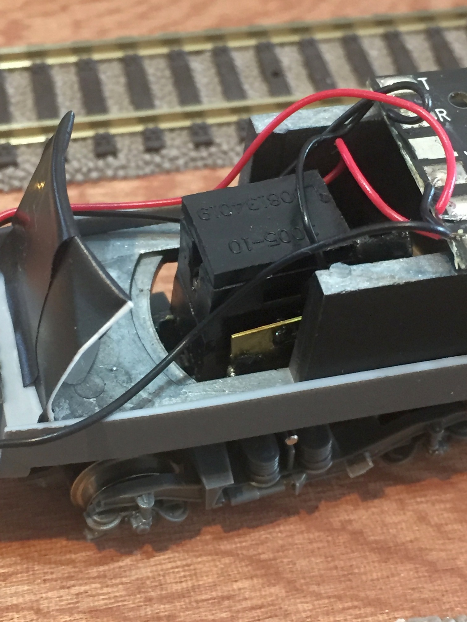

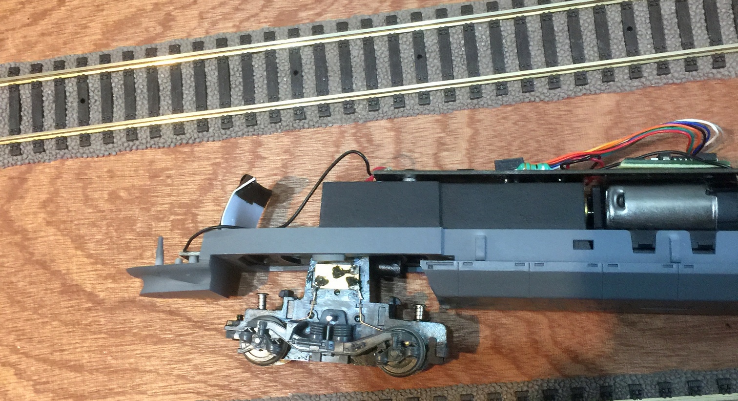

Voici où j'en suis du démontage : je ne vois pas trop comment aller plus loin sans risquer la casse...
Le bloc est tenu par les fils de l'alimentation électrique, et parait être "d'un seul tenant", ou très fortement associé. Je vois très peu de rouages.

Pour accéder aux essieux directement, pas besoin de démonter depuis dessus.
Le carter bas du bogie est soit clipsé soit un mix entre une vis et un clips, si une roue dentée s'est fendue c'est à 90% sur que c'est celle sur l'essieu.
Regarde directement dessous (bogie en place) si tu peux ouvrir le fond du carter. ensuite, dégraissage et analyse de l'engrenage de l'essieu.
(désolé je en suis pas sur le PC, je ne peux pas éditer les images mais je crois voir la vis sur ta dernière photo, a gauche sous le bogie)

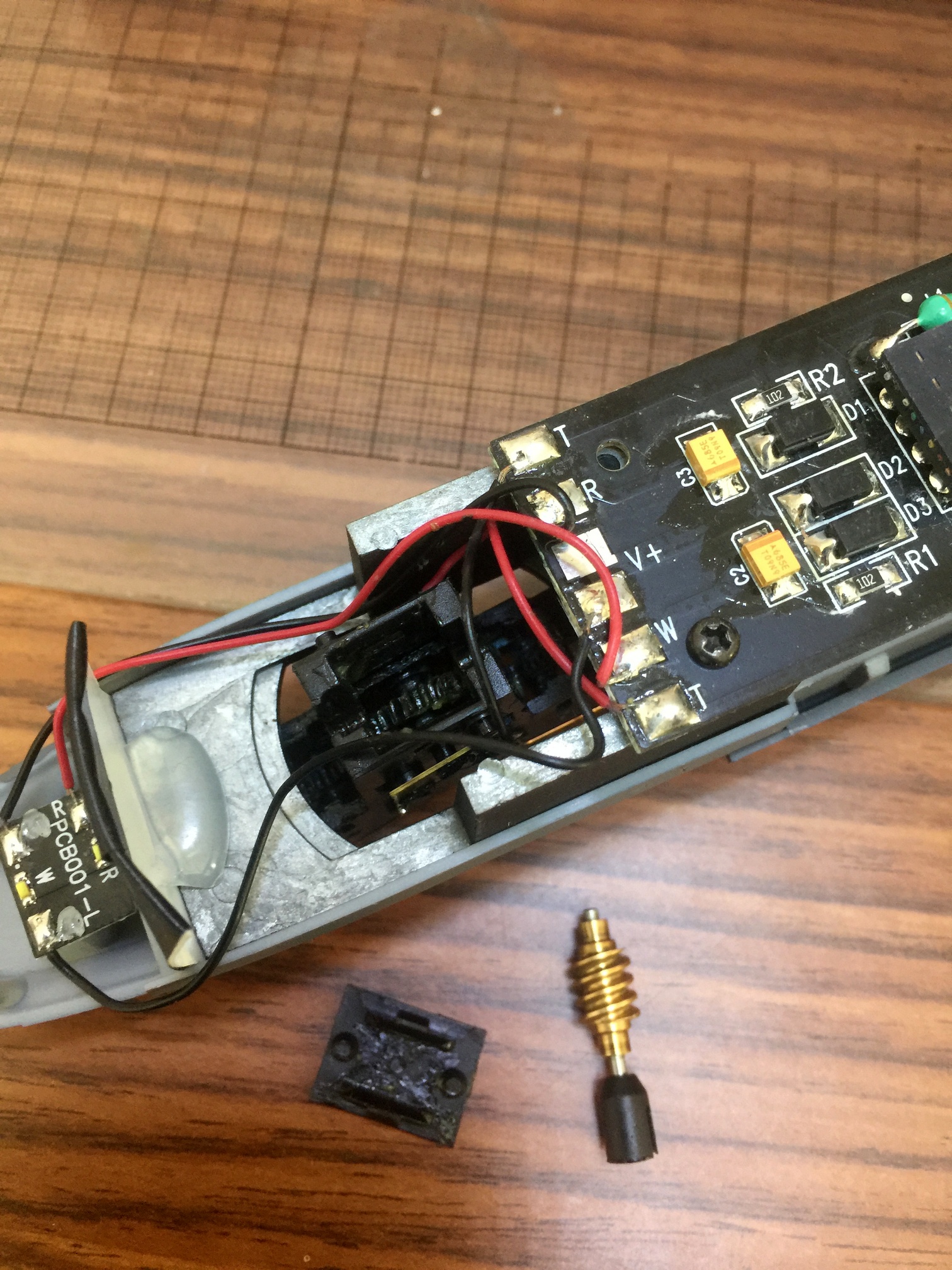

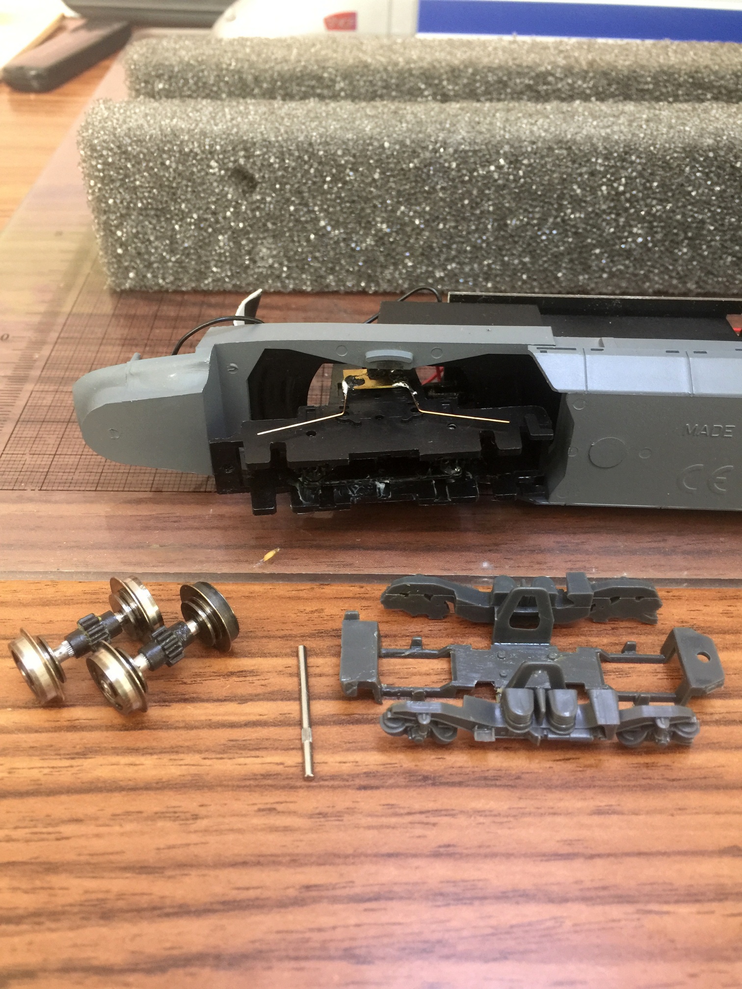

J'ai tout démonté :
Je doute que ça aide quelqu'un, mais au cas où, je précise ce que j'ai trouvé :
En dessous (le carter), il y a en effet une vis (avec l'attelage) et une partie clipsée. Retirer ce carter ne libère que les roues. Pour aller plus loin il faut appuyer d'un côté sur une petite barre (sur la première photo) qui traverse le dessus du boggie pour la retirer complètement de l'autre côté, afin de pouvoir le dégager !
Sur le dessus (deuxième photo), il suffit de déclipser le "chapeau" qui couvre la vis sans fin pour y accéder et voir tout l'engrenage (qui fonctionne très bien à vide).
Résultat (provisoire) des courses :
- sur l'engrenage du boggie avant, la vis sans fin était encrassée à certains endroits, avec de la graisse durcie. Nettoyage de la vis et des roues de l'engrenage à suivre, remontage, test : ça roule très bien (enfin : comme un TGV Jouef) de l'avant en toute situation !
- du coup je m'attaque à l'engrenage du boggie arrière : pas de casse là non plus, pas mal de graisse, pas plus que cela sur la vis sans fin. Je fais le même travail, je remonte : et ça coince encore plus qu'avant sur ce boggie, donc sur la motrice...
Pas de problème, je sais démonter et remonter sans risque de casser, je vais donc reprendre ça un peu plus tard : parfois il faut savoir faire une pause pour éviter les c... pour cause d'agacement :D
