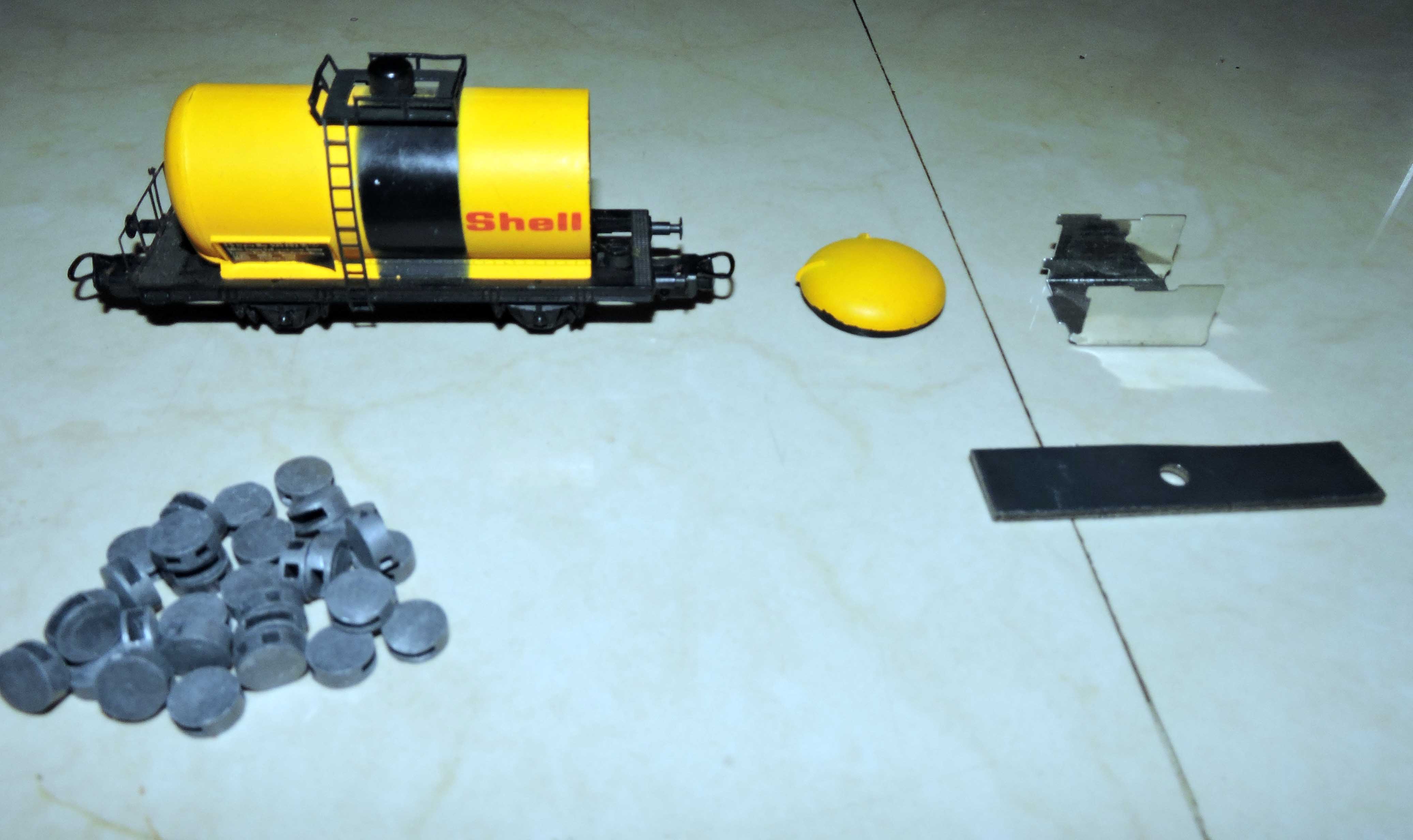

Un wagon était plus lourd que les autres et voilà ce que j'ai découvert à l’intérieur (les deux pièces à droite).

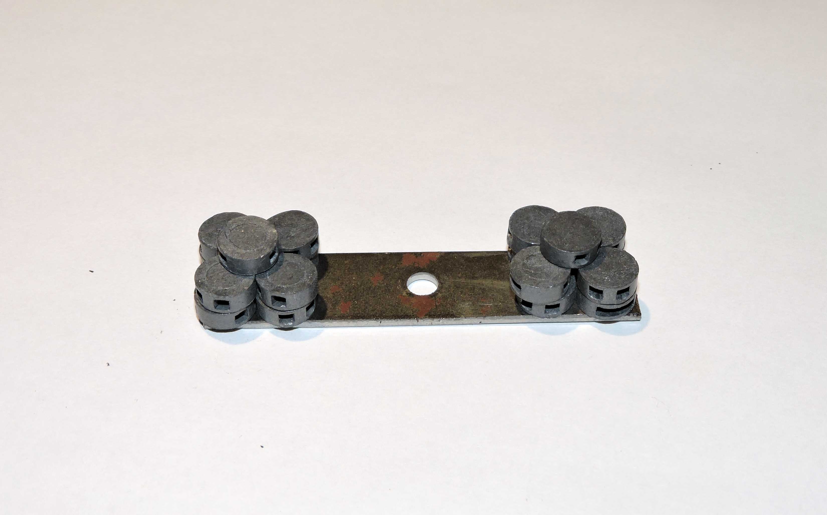

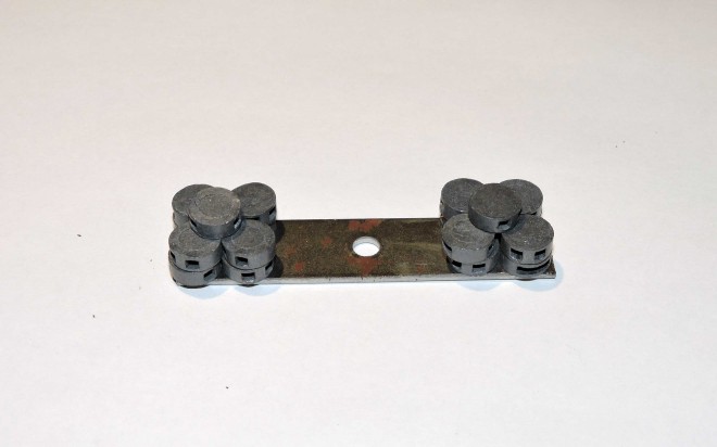

Je prends le barème de BURLINGTON (merci!) masse mini pour le HO c'est 0,40g/mm le châssis fait 10 cm, donc 40 g de plombs pour ce wagon, que je colle à l’intérieure.
Je pense que le mieux c'est de repartir la masse sur la longueur de la citerne.

J’applique la règle n°2 répartition de la masse sur les roues.
Pour la règle n°1 il y a un problème car avec mes petits plombs je monte en hauteur.
La plaque inférieure avec un trou est d'origine de la citerne Lima.
La difficulté viens aussi à ouvrir la cuve, ce n’est pas toujours aisé quand c'est bien collé (possibilité de casse).

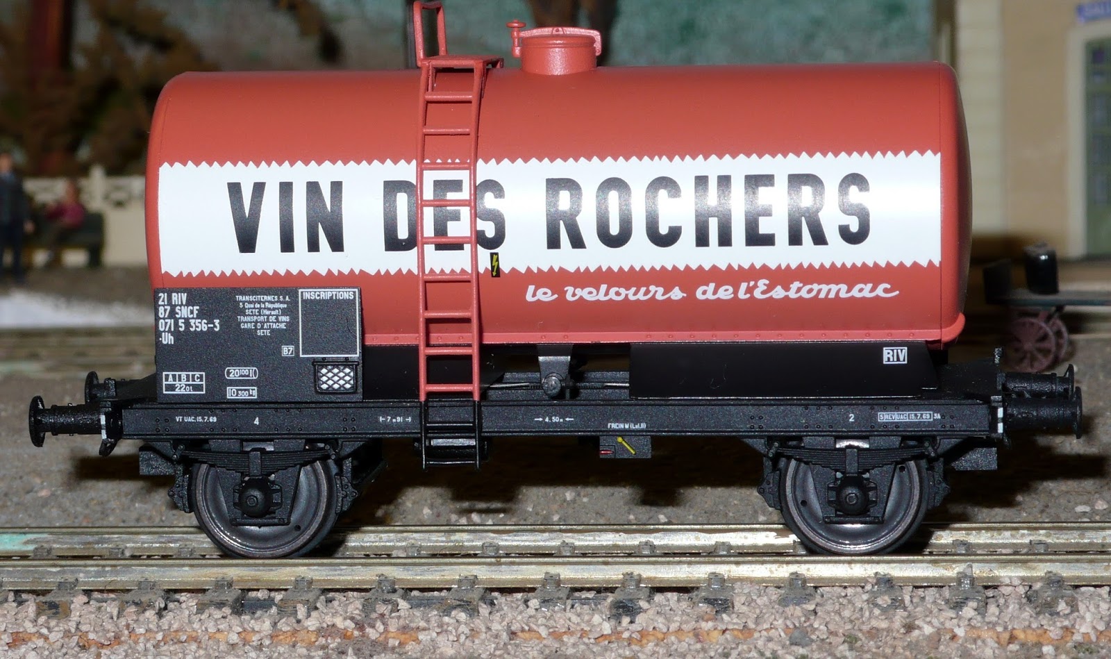

Je n’en reviens pas! Les wagons citernes "Vin des rochers le velours de l'estomac" existent en HO.
Faire un train complet de vinasse, c'est dingue!
Mais faire un train complet de BHL c'est plutôt démoralisant. ;)
