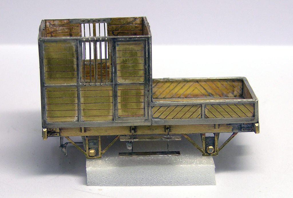

Voila la suite

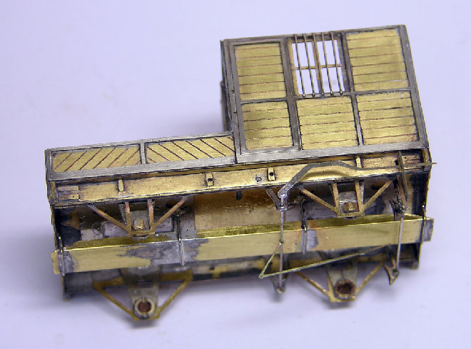

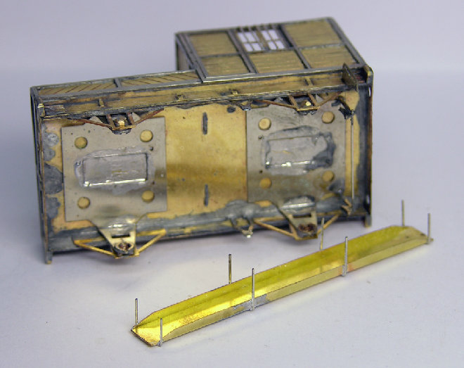

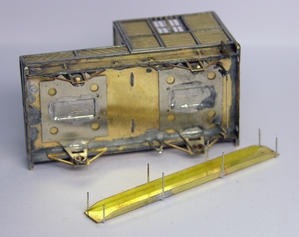

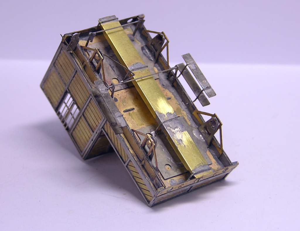

Mise en forme de la goulotte de rangement sous châssis. A l’origine j’avais prévus les supports en photo découpe, mais celle-ci se trouvait trop fragiles, je les ai remplacées par du fil de 0.3mm
Mise en place de la goulotte et du système de freins, la tringle de commande restera libre et sera fixée après la pose définitive de l’essieux arrière, car elle passe au dessus de l’axe d’essieux.

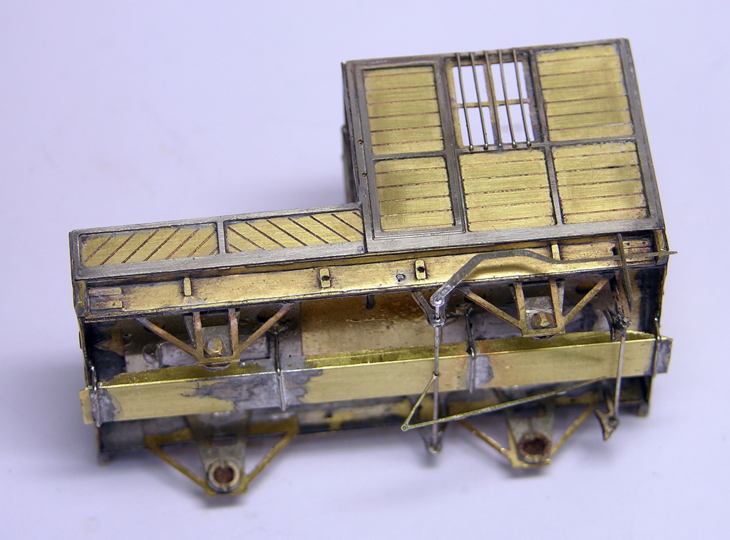

Montage et mise en place des marches pieds, ça y est le wagon est fragile à manipuler, les marches pieds risquent d’être vite tordus.

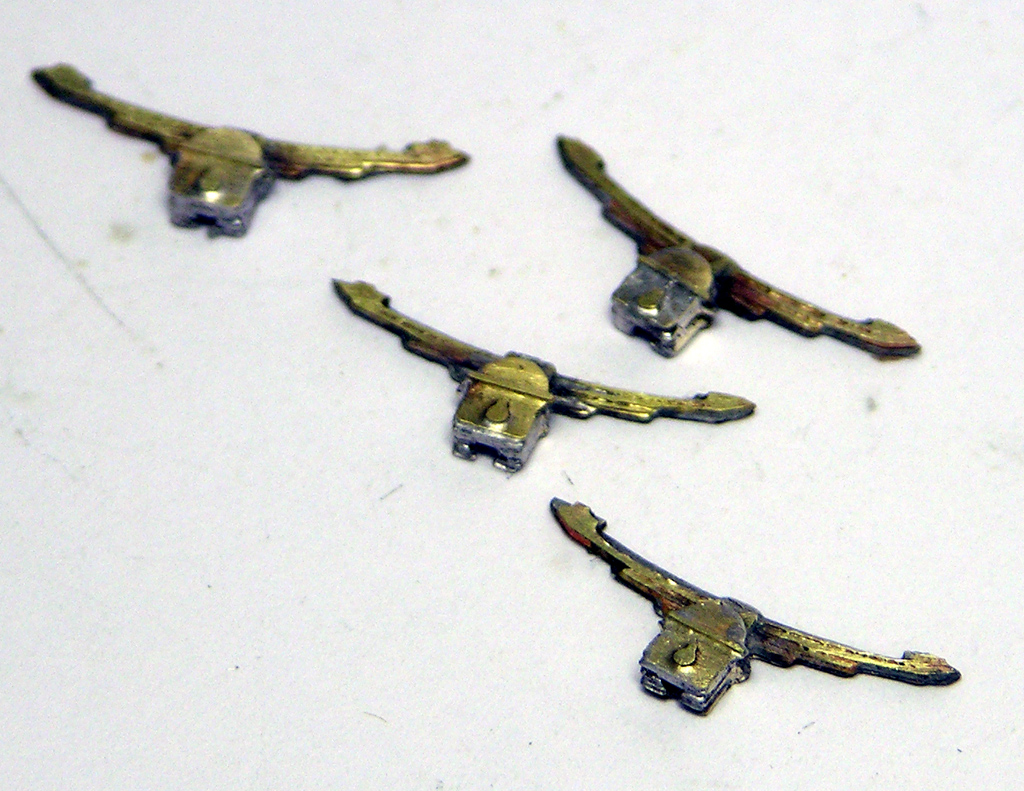

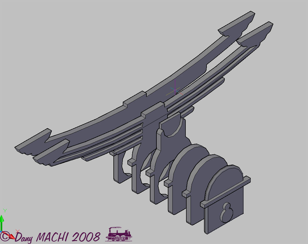

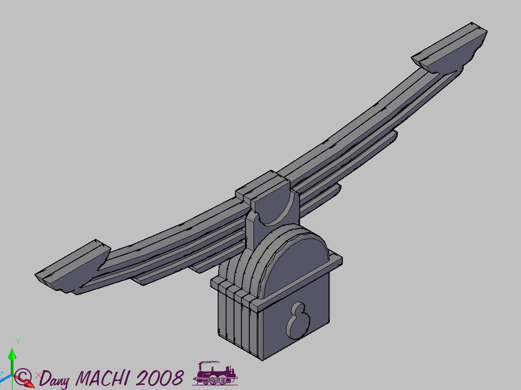

Je me suis amusé à réaliser l’ensemble ressort et boite d’essieux an photo découpe, le résultat me plis assez, mais c’est du boulot d’assembler toutes les pièces en sandwich.

Quel est ce logiciel que tu utilise en photo sur ce fil ??
David
Merci David.
Je ne comprend pas bien ta question, si c'est pour la publication des photos, j'utilise Photoshop et pour la Cao c'est AutoCad
