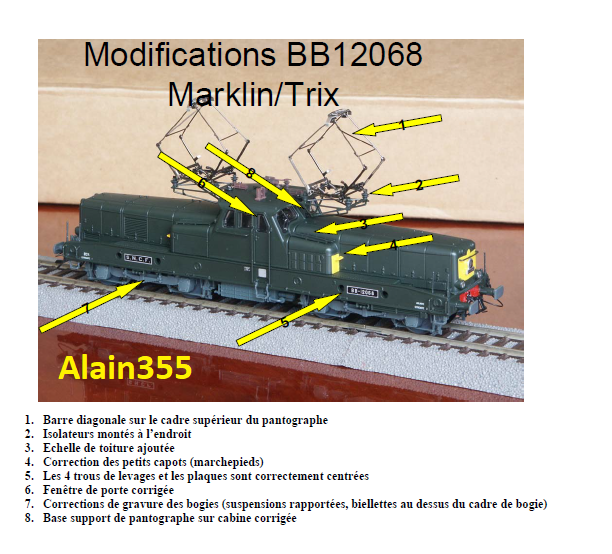

La 12068 est équipée d'une prise NEM652 (8 broches), c'est la première version de 12000 sortie d'abord en 2002 avec quelques erreurs :bof: , puis corrigée en 2003, en même temps que la version CFL bleue, avec de nombreuses corrections esthétiques, dont entre autres la fenêtre de cabine.
:arrow: Sur cette 12068 avec le PCB d'origine, il y a les blancs d'un coté et les rouges de l'autre, le fil vert de la prise NEM652 n'est pas utilisé, et le violet du décodeur ne va nulle part. J'avais installé un Kuehn T125P dedans. Coté PCB, il en est de même avec la 12013 bleue sortie quelques années après, avec prise NEM652 8 broches. Il me semble que la séparation des rouges n'est arrivée qu'avec la 12032 DCC Sound avec prise MTC21 (ref 22336), via les touches F6 et F8.
