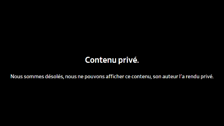

Christou231 a écrit:Je joins une petite vidéo pour les performances de cette machine améliorée. Daily motion ayant modifié encore son site, me dire si elle est lisible. https://www.dailymotion.com/video/x6rlds2.
à 18:05
Re: Une petite 030
Messagepar Rollang
07 Aoû 2018, 19:00
Vidéo impossible à lire, c’est écrit contenu privé....

Messagepar Christou231
07 Aoû 2018, 20:00
J'ai pu corriger . Essais de nouveau. :oops:
