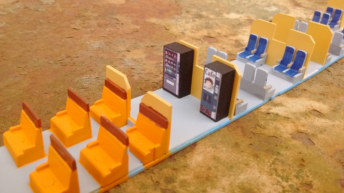

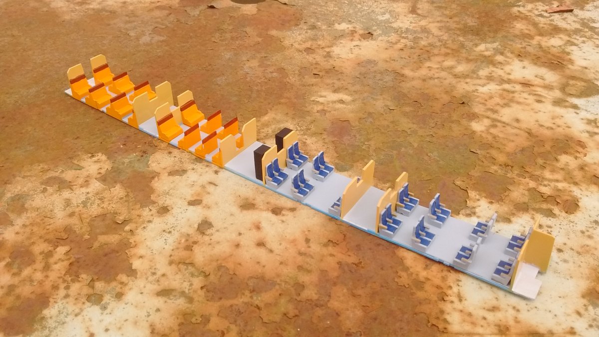

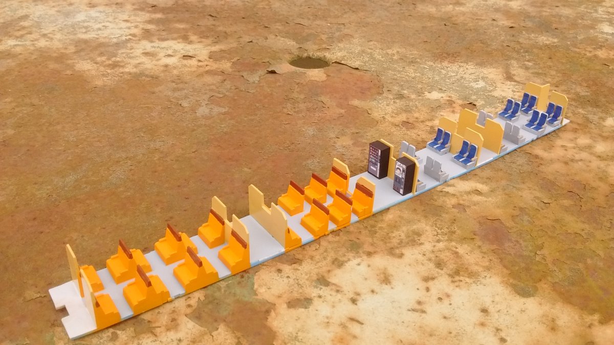

et voici ce que donne les 2 DA en TT dans la voiture, tout étant fixé maintenant (sièges 1ere et DA)
franchement, je suis TRÈS content du résultat :ange:

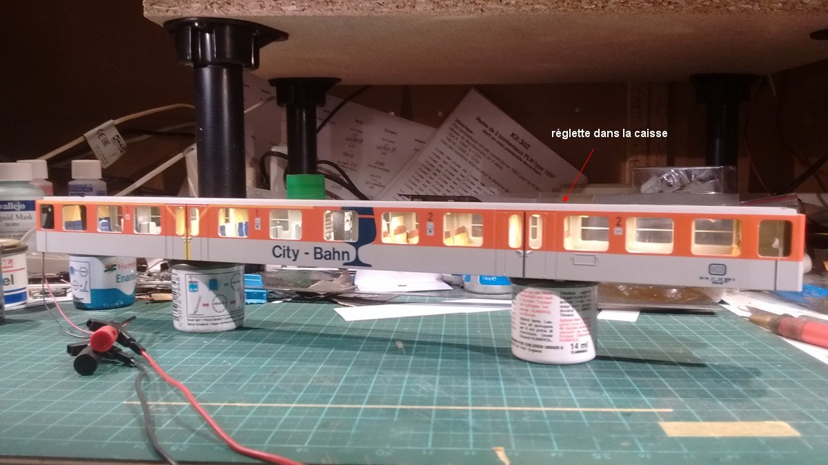

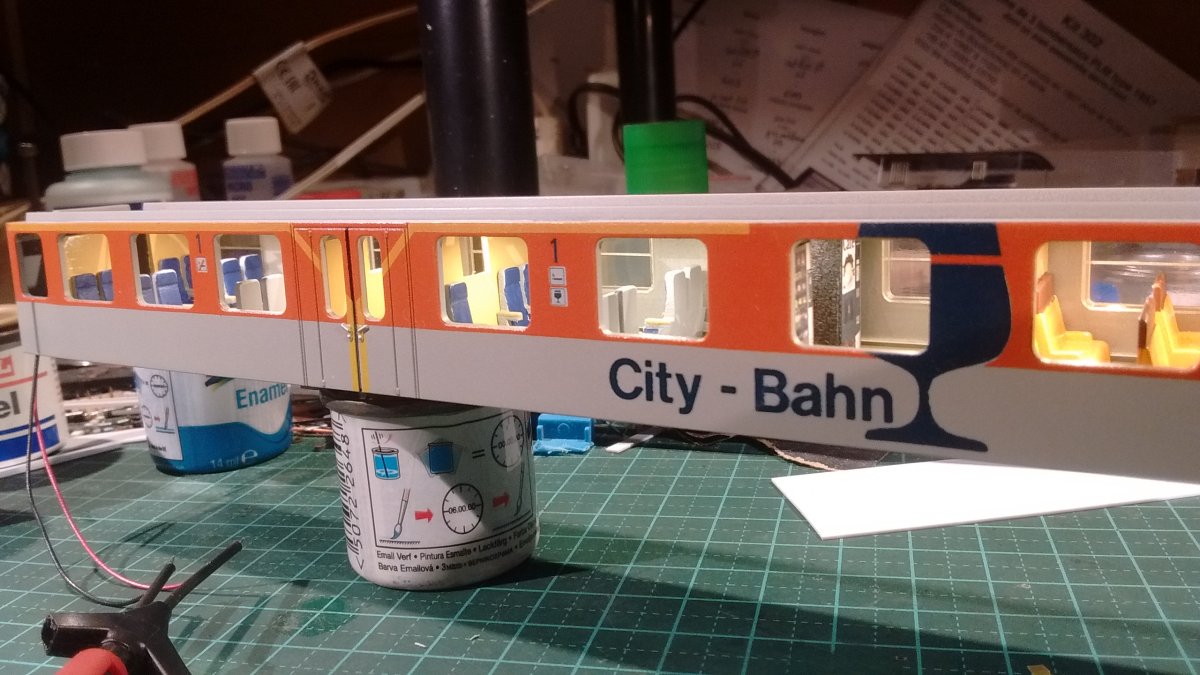

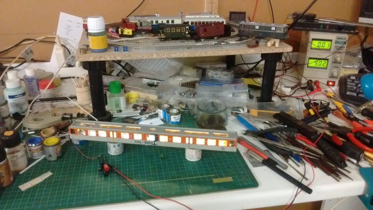

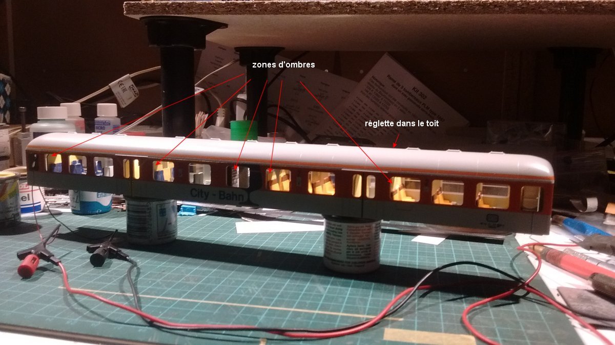

et zou, une réglette de led ...
1er essais - dans le toit:
mouais, y'a plein de zones d'ombres pas top :roll:
2eme essais: dans la caisse
c'est vachement mieux :ange:
et gros plan sur la zone bar et 1ere: l'a, c'est ce que je voulais ;)
y'a plus qu'a finir la zone bar (comptoir, table haute, ...) un régulateur pour la réglette, et hop la, on ferme :D

autre chose: c'est de la réglette 12v ton chaud sécable par éléments de 3... j'ai baissé à 9v, c'est mieux car moins fort, plus diffus, ne chauffe plus du tout,et conso en dessous de 100mA, donc un pont de diode et un régulateur 9v, ça ira bien ;)

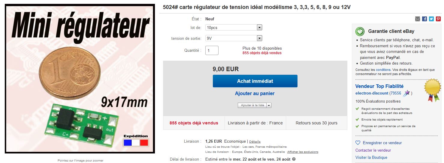

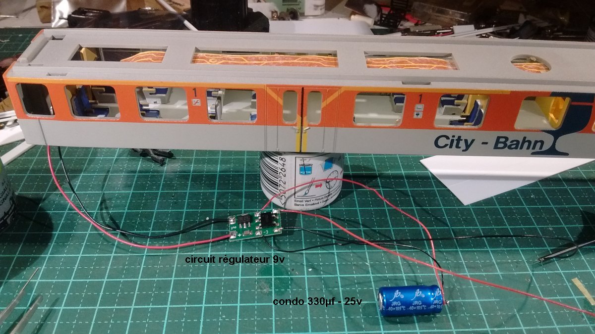

après qlq recherches j'ai retrouvé le p'tit circuit tout fait qui devrait bien aller ;)
1€ le circuit monté avec regul 9v, ça devrait le faire, beaucoup moins cher qu'un décodeur de fonction pour une simple voiture :mrgreen:
le vendeur précise qu'il faut ajouter un condo pour une alim CA, donc j’attends sa réponse pour la valeur conseillée ...

24 Aoû 2018, 19:25
hello,
reçu les 10 régulateurs ce midi, donc montage du premier dans la foulée ...
... et plus de 6h en continu plus tard (alim a fond, cad 16v) à peine tiède, donc très bien :mrgreen:

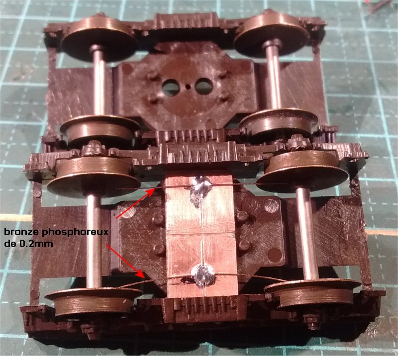

j'avais bien cherché des lamelles de prises de courant pour les bogies des Lima, mais pas trouvé, ni chez nos artisans, ni autre part, donc bricolage du jour: un bout de CI très fin, 2 fils en bronze phosphoreux, et zou :yin
il y a bien eu un français qui en a fait, mais comme on dit "c’était avant ..." :bof:

Top le mini régulateur!
Chez moi j’ai fais en mode débile, bande de LED 24V et comme la voie est alimentée à tension fixe (20V) une résistance en série et basta... (et un condensateur si je trouve la place)
