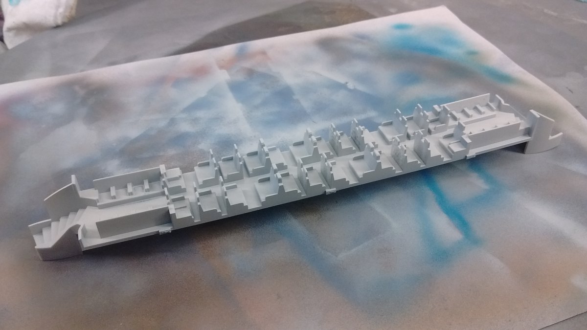

c'est bien pourquoi je vais peindre tout en gris (c'est fait, ça seche) à l'aéro (ou bombe) puis les sièges au pinceau ;)

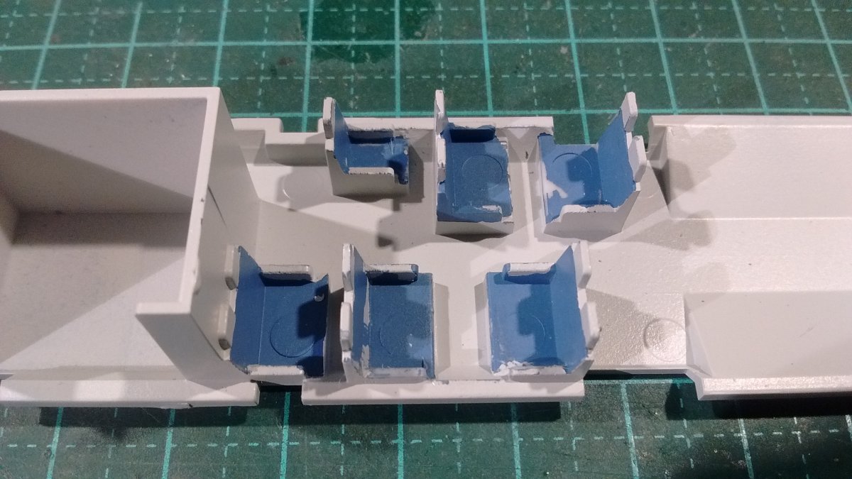

tient, une vue agrandie de la zone sièges après nettoyage du masquage: moyen comme résultat on va dire ...

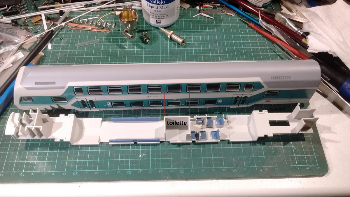

plus je bricole dessus, et plus je m’aperçois qu'il y a des trucs oubliés, comme l'opacification de la vitre des toilettes: pas cool pour les utilisateurs :mdr:
un morceau de papier calque derrière, ça ira très bien, car d'apres toutes les photos que j'ai regardé, la vitre n'est pas blanche mais opaque :siffle:

sinon, j'ai repeint le niveau haut hier en gris, et cette après midi, cela sera peinture au pinceau des assises de sièges
