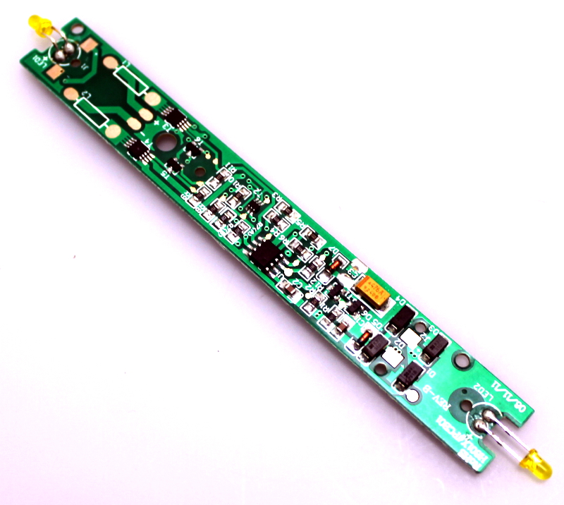

j espere que ca marche, voila la carte de la loco
donc la marque Bachman, modele loco gp 40, modele carte 6031-PCB01 REV.B
il y a 3 modele: le pcb regular, circuit imprimé simple ou viennent se souder les 6 fils
le pcb dcc equiped, celui de la photo
le pcb sound y ressemble mais un peu different

C'est du DCC. Peut être du Soundtraxx. Même en non sonore.
Lire le cv8 pour voir le fabricant.
Il se peut que le decodeur n'accepte pas l'analogique
Bien fait ce catalogue Bachman
Solution la plus simple : acquérir le "pcb regular" et le monter... Tu peut peut-être le trouver par correspondance chez Trans-Europ...http://www.transmondia-trains.com/FR~Accueil?PHPSESSID=8f55a59cc4b9d24cb35b51f2adb58e54

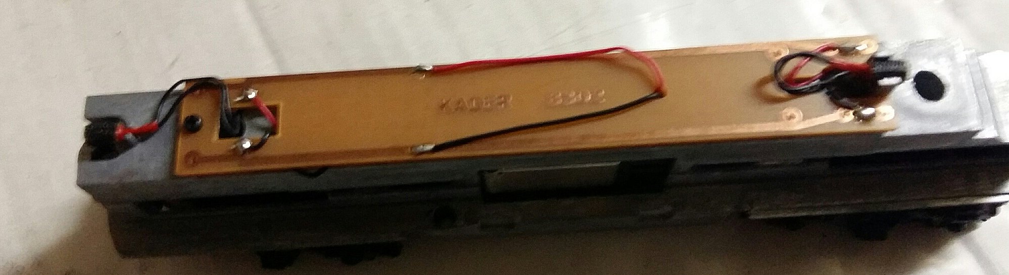

Oui, car il s agit d un simple circuit imprimé sans composants, juste pour connecter les fils ensemble.je peux les raccorder sans ca

Refaire soit-même une carte avec une plaque à trous ou à bandes parait être un bon compromis...
D'autant plus que sur les 2 miennes (déco Chessie et Conrail) :
L'éclairage est à ampoules et le circuit est basique :
Il ne faudrait pas que celui que tu achètes soit le même !

bonjour yanshe, mais oui c est exactement cela.
C est le pcb regular
En gros facile a faire soi meme, au pire inutile, il suffit de brancher le fils en parralelle et mettre 2 resistances et 2 leds, proprement
Sur la mienne de part et d autre sur le chassis il y a 2 ergots pour caler les leds
Ca sera ma solution en attendant le dcc
