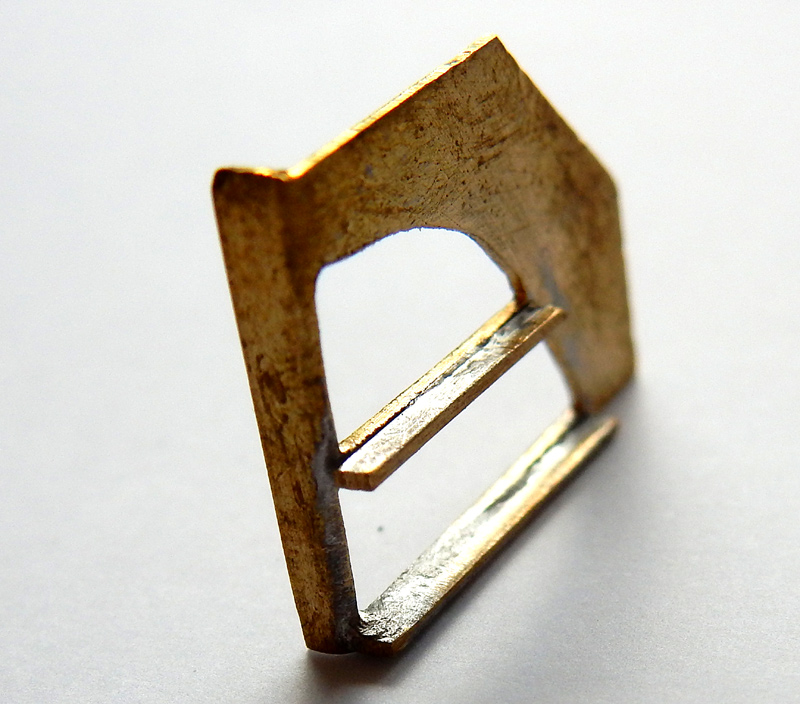

Epoque IV, j'utilise tout simplement un cutter. Pour araser les mains montoir et rambardes je l'ai équipé d'une lame type ciseau à bois. Finitions à la lime fine et papier abrasif.

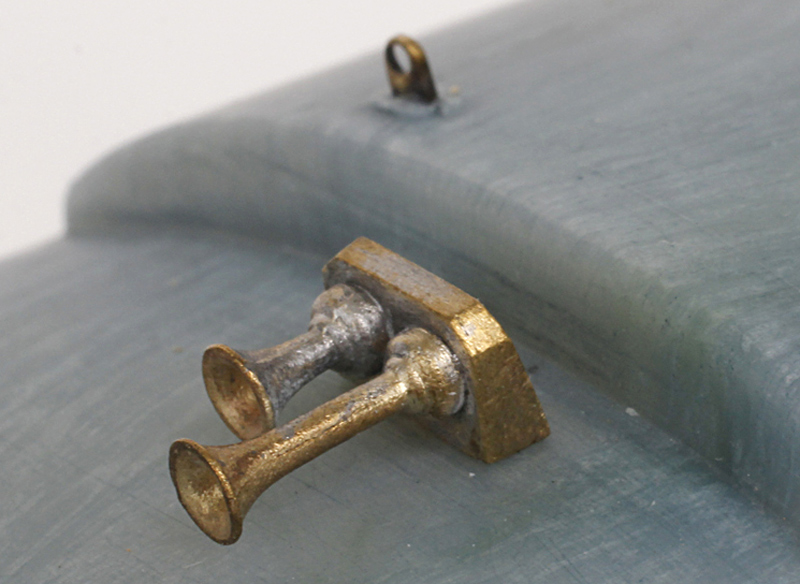

tous ces accessoires, Les boisseaux de tampons, sifflets, mains courantes...ou peut-on acheter cela ?

Les pièces d'accastillage ( à l'exception des rambardes, mains montoir et autres marchepieds de fabrication personnelle ) proviennent de l'artisan Kit Zéro ( Jean-Claude Ragot ) dont le catalogue papier est à commander soit par téléphone (01 43 83 52 87), soit par voie postale (7, rue Villebois Mareuil 93 270 Sevran). Je crois qu'il faut joindre un carnet de timbres mais le mieux est de l'appeler.

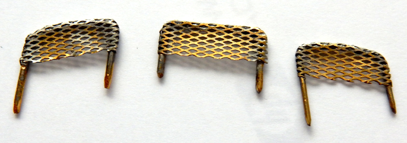

Les plaques, macarons, grilles, pales et essuies glaces ont été créés par SMD dont le catalogue est en ligne.

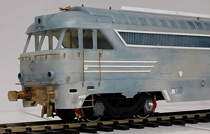

La suite.
Remplacer les anneaux de levage en toiture (pour ma part il s’agit de supports de tubulures de la 141 TA Jouef version 1984 !) et préparer les trompes (KZ)
Mettre en place les supports de mains montoir et courantes KZ. Former celles ci dans du fil de laiton de 0,6 mm. Percer les trous destinés à recevoir les poignées de porte. Percer des marchepieds latéraux en partie avant de la caisse.
Créer les marchepieds frontaux et de cabine. Ces derniers seront collés à la caisse en fin d'opération peinture.
à suivre...

Initialement , il n'y avait pas une étape d'élargissement de la caisse ou bien ce travail de sciage a-t-il été volontairement zappé ?

Ca n'aurait pas suffi. La bécane , bien que pas au 1/43, est presque à l'échelle (on imagine plus que le 1/45).
Il conviendrait de couper et rallonger dans les 3 plans, ce qui resterait un à peu près.
JC Ragot et quelques autres s'y sont essayés. Bonjour le travail pour un résultat sympa mais......bof :!: .
Je pense que JF a bien joué, comme d'hab :applause: :applause:

François, Jean-Pierre a parfaitement répondu. J'ajouterai simplement que connaissant mes limites j'avais intérêt à ne pas me lancer dans une hasardeuse opération de reconstruction qui avait toutes les chances de mal se terminer...
