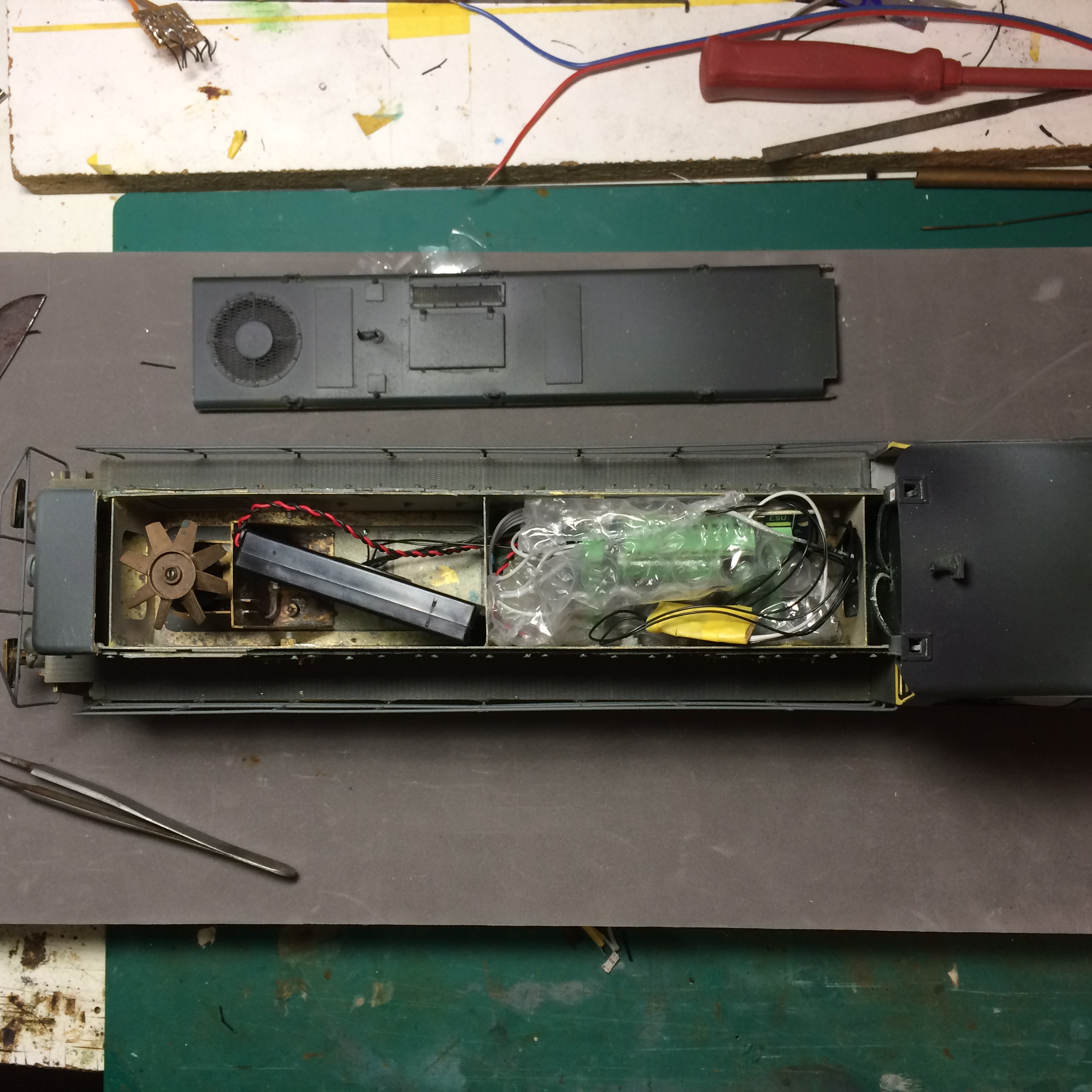

Salut DD,
Le décodeur ne rentre pas à plat mais pas de problème sur la tranche. Je pense le caler légèrement avec un petit papier-bulles.
Je dois encore brancher le moteur du ventilo et l'ampoule de l'éclairage cabine. Ce dernier n'avait pas été prévu par JCR et je l'ai installé à la construction du kit.
Le hic, c'est que je ne me souviens plus du voltage de l'ampoule et que je suis un peu perdu dans les différentes tensions sur les sorties du décodeur. Et celle-là, pas question de la griller. Le démontage de la cabine nécessiterait la dépose complète des rambardes latérales et là, il y aurait trop de casse.

Suite et fin de la digitalisation du 63000 JCR....
Les essais des fanaux AV et AR étant concluants, j'ai branché le moteur du ventilateur sur la sortie +10V et AUX1.
Le bruit du moteur se fait malgré tout un peu entendre, même sous cette tension.
La lumière de la cabine est aussi branchée (+5V) . Aujourd'hui, rien a grillé :mrgreen: :mrgreen:
Tout est compacté dans le capot avant, un peu de papier-bulle comme isolant. L'ensemble est refermé.
Tout fonctionne maintenant impeccablement. Les sons sont magiques. Evidemment la vidéo n'est pas à la hauteur...Tant pis, rendez-vous à MEURSAULT pour les septiques ! ;)
