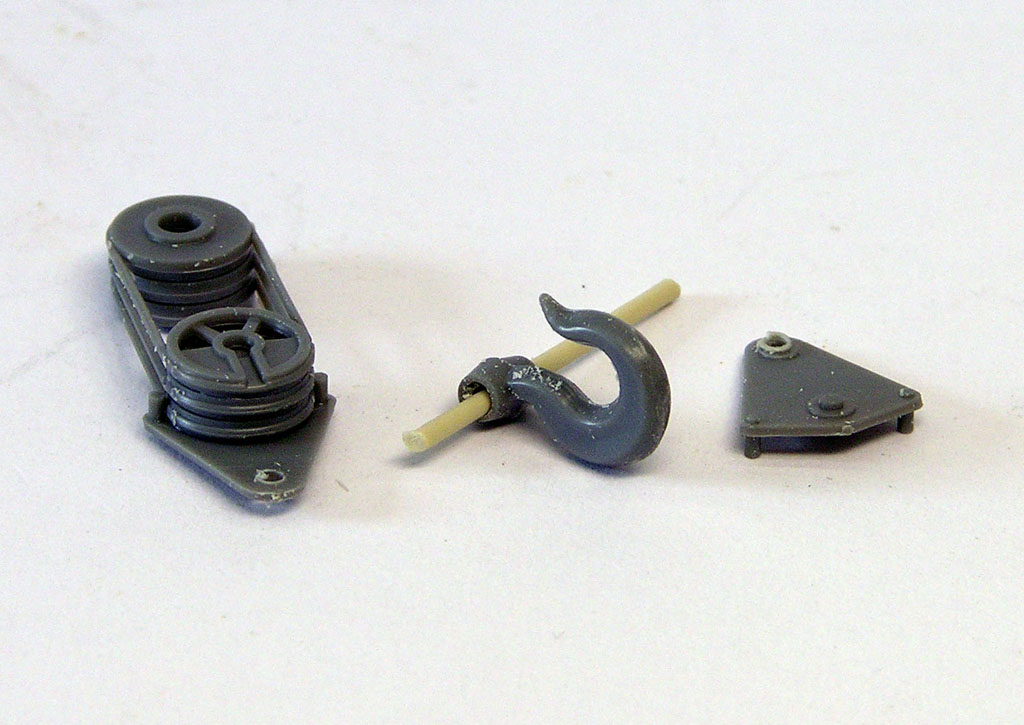

Une erreur est présente sur le moulage des flasques du crochet principal. Il manque un ergot qui permet d’emprisonner le crochet et de le laisser mobile. J’ai remédié au problème en perçant les flasques et en introduisant un axe en plastique.

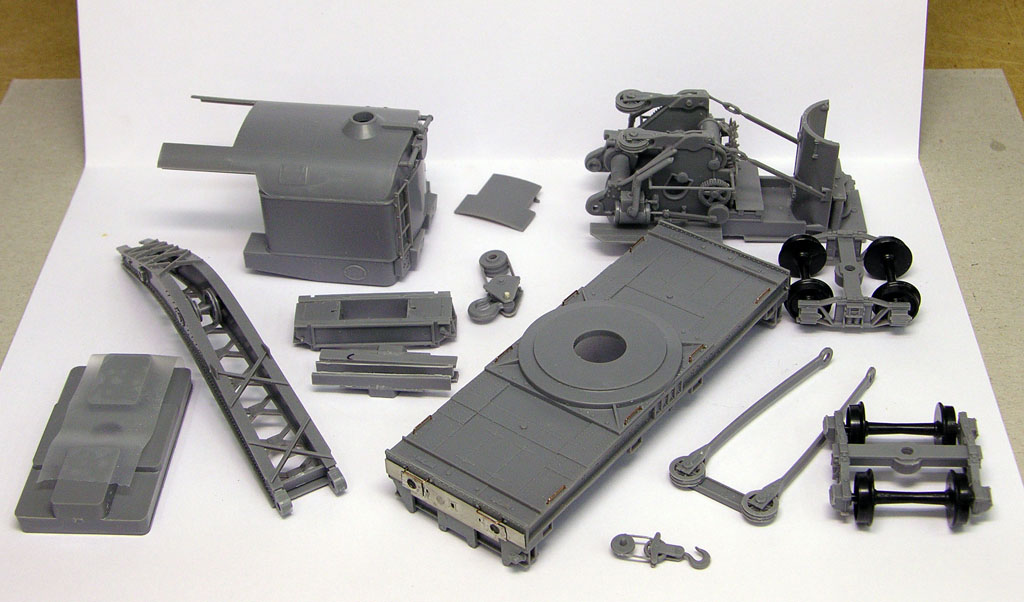

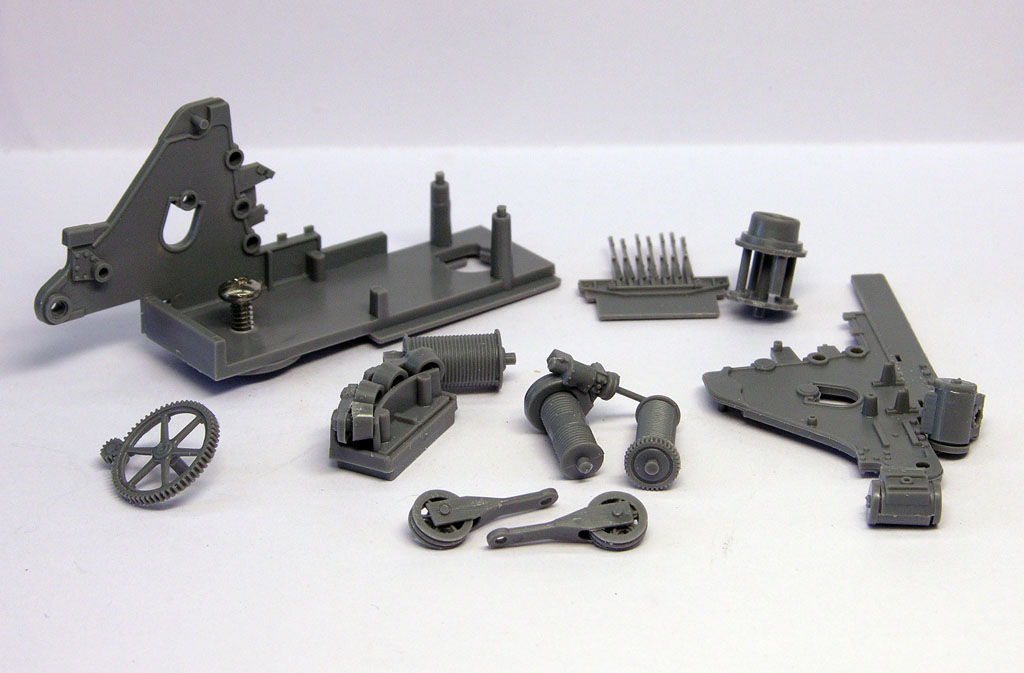

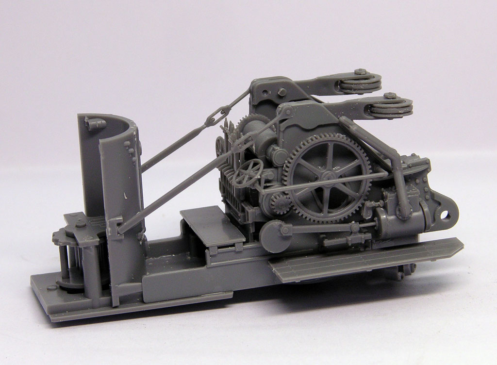

Une partie des pièces destinées à la machinerie. J’ai bien aimé la courtoisie dans la notice qui au moment du montage des cylindres précise « nous sommes désolés mais nous n’avons pas put mettre de détrompeur sur cette pièce là » petite attention bien sympa.

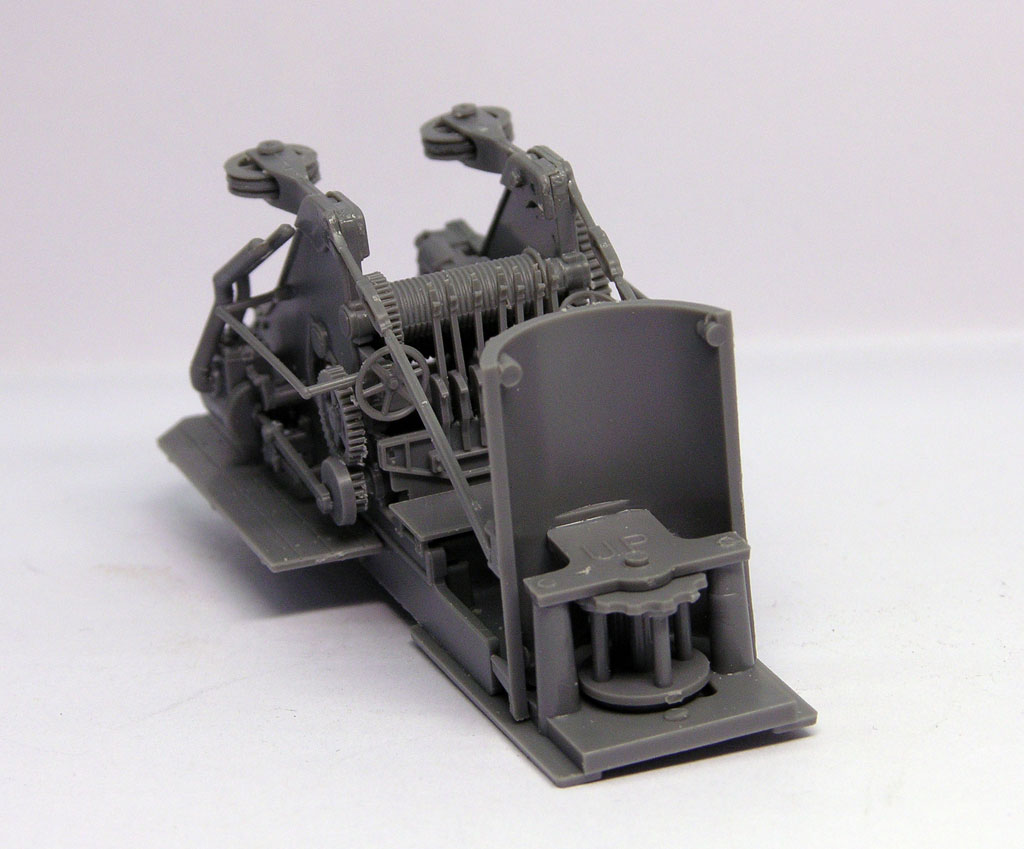

Les entrailles, faciles à monter malgré la quantités de pièces, tout s’emboîte pile poil, en respectant l’ordre de montage qui est bien fait et permet de laisser la colle sécher tout en pouvant continuer à travailler sur un autre point.

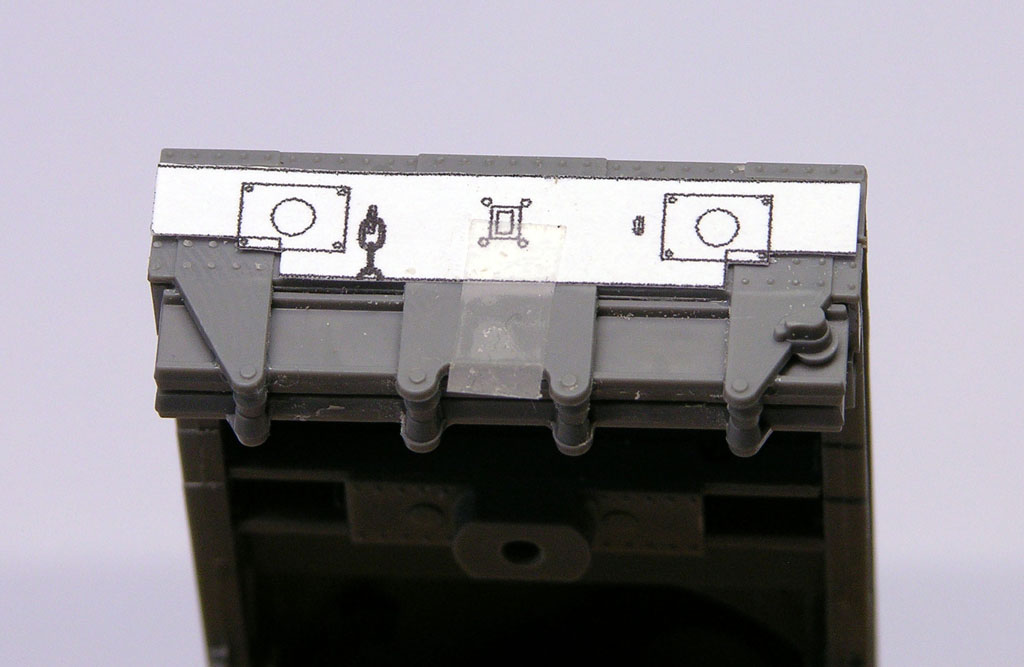

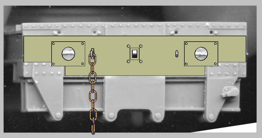

Revenons au châssis ou plus précisément aux traverses de tamponnement. J’ai scanné la traverse, mis à l’échelle dans mon logiciel de dessin favori, vérifié les cotes et tracé la pièce qui viendra masquer la misère.
Petit découpage en papier afin de tester

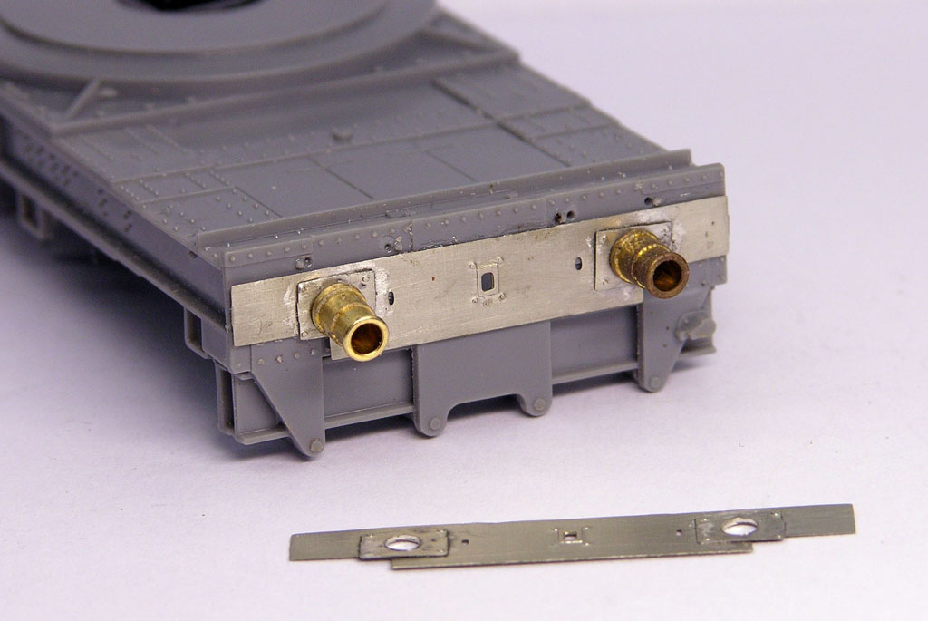

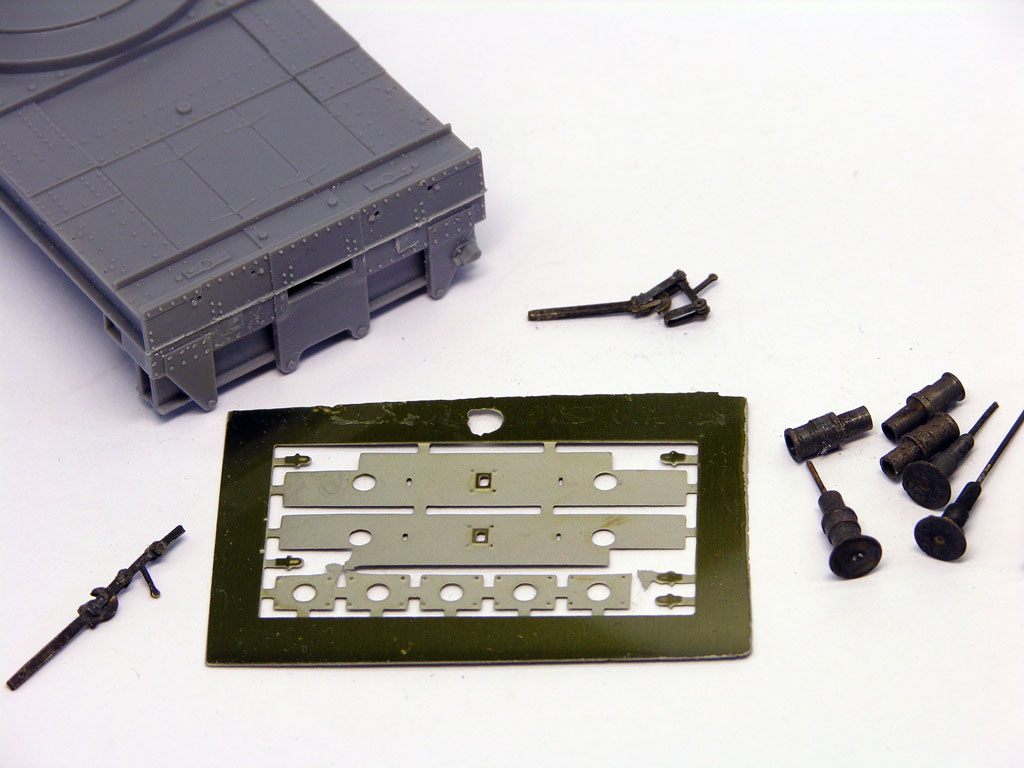

Et on passe à la gravure, et quelques brasures plus tard un petit coup de colle bi composant et le tour est joué. Les traverses une fois peintes on y verra plus rien. Bon les puristes auront toujours à redire. :siffle: :siffle: ;) ;)
Les tampons sont de chez Lsl et les attelages, gravure maison.

On m'avais fait remarqué que la plaque de tamponnement était de travers, la macro ne pardonne pas. :oops: :oops:
La plaque derrière le tampon a été redressée. J’ai refait le collage des photodec sur le plastique en utilisant l’après Humbrol et en ayant gratté le plastique et le laiton. Cela semble mieux tenir de toute façon le tous sera encore renforcé par le collage des tampons.

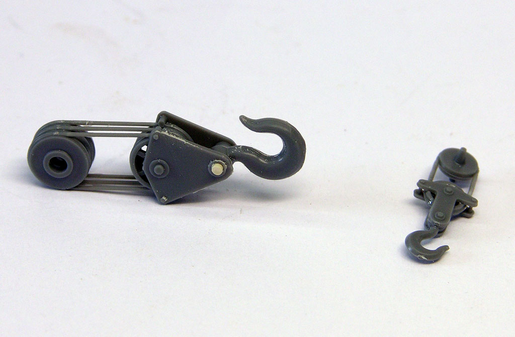

Les sous ensembles sont près pour la peinture. Un petit brossage à l’eau chaude avec du savon de Marseille, séchage et passage à l’aéro.
Le châssis du fait de la présence de pièces en maillechort est passé dans un bain d’acide, puis rinçage à l’eau chaude et séchage.
