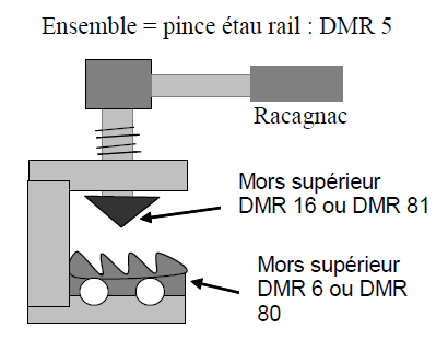

La moisson est maigre, mais le principe est que la pince se fixe au patin du rail.
Je n'ai pas reçu de photo du dispositif que je connaissais, mais grosso modo, il s'agissait d'une pince de ce type, le CT (machiniste) disposait d'un marteau pour 'entamer' le rail, et fixait cette pince en serrant l'écrou avec une pince clé (ou clef ;) ) à molette.
Au milieu des années 2000, le modèle a changé :
Crédit : INFRABEL
INFRABEL a écrit:Pince-étau de rail. (Placement au patin du rail)
Elles s'adapteront indifféremment, côté intérieur et extérieur de la voie, à tous les profils de rails ; mises en place sur le patin du rail, elles laisseront libre le gabarit de passage des essieux (...). Leur masse totale (outil amovible de serrage enlevé) ne dépassera pas 4 kg.
Le contact électrique entre le câble et le rail sera assuré par un ensemble "pointe-mordache" formant étau à serrer sur le patin du rail. Afin de permettre la pose et le serrage de la pince-étau sans exiger d'enlèvement de ballast, l'encombrement sous le patin du rail de la partie inférieure (mâchoire ou pointe) de la pince étau sera réduit au strict minimum (6 cm en dessous du patin au plus sont tolérés).
La mordache sera prévue avec une pièce d'usure aisément remplaçable qui imprimera sur le patin du rail (voir plans) une empreinte suffisante pour percer la couche oxydée éventuellement présente.
L'outil, détachable (type racagnac avec retour libre par cliquet) doit permettre le serrage de la pince-étau. Quand le racagnac est enlevé, il n'est pas possible de détacher la pince sans outils spéciaux. Chaque pince est fournie avec un racagnac.
Le câble de mise au rail ne pourra en aucun cas constituer une gêne pour l'utilisateur lors des opérations de serrage et de desserrage et sera connecté à la pince étau parallèlement au rail.
Des dispositions constructives seront prises pour éviter la dégradation des parties filetées lors du passage des courants de court-circuit, des courants induits et de fuite ainsi que des courants de retour de traction.
Un collègue CT m'a expliqué qu'avec les nouvelles technologies de l'infrastructure, l'usage de cette accessoire est inutile et ne se fait qu'à la demande express du gestionnaire du réseau.
Un autre CT connait le système français présenté ci-dessus mais signale que dans l'urgence de signaler une occupation d'un voie adjacente (hors cas particulier, la loco se couvre elle-même sur la voie occupée), la mise en oeuvre est plus rapide si l’opérateur a de la pratique. :siffle:
Quand aux pinces accompagnant la perche de mise à la terre, celles-ci se fixent sur le champignon des rails. ;)

Re: barre court circuit cabine ?
Messagepar CC 7140
27 Mar 2016, 22:12
Salut
MERCI pour ces explications
Je pense en effet que la barre de court circuit française est plus rapidement mise en œuvre mais il faudrait faire des comparaison sur le terrain avec du personnel formé chacun à son système !!
Messagepar Double Dabeg
28 Mar 2016, 09:22
A mon avis c'est tout de suite vu. Entre basculer un levier et serrer deux griffes, il n'y a pas photo !
Le système Belge ressemble à ce qu'utilise l'équipement, appelé, si je me souvient bien, une sauterelle.
