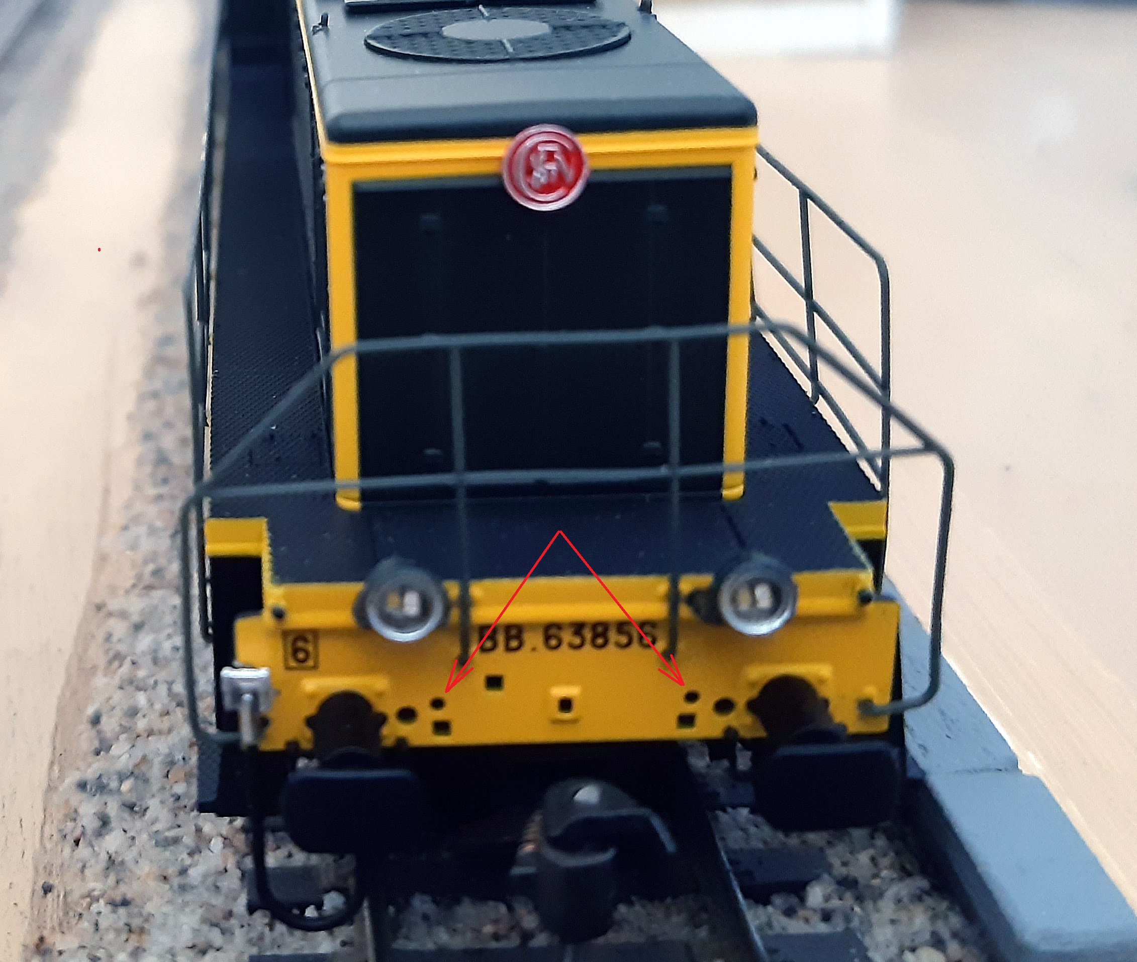

Ça m'aurait étonné :ange2: C'est pourquoi j'ai mis la photo :siffle:

Ca se pourrait fort bien, oui, mais pas que...
Déjà, un support d'axe de cardan pour Flaman sur une machine livrée neuve avec un capteur électromagnétique, j'ai comme un doute :roll: (mais il semble n'y avoir qu'un seul type de châssis pour tous les modèles R37, économie oblige).
Ensuite, un châssis et des bogies noirs sur une machine de 1965, j'ai encore plus de doute :gratte:
Quant aux rambardes et phares gris, la question ne se pose évidemment pas ;)

Les phares sont noir et pas gris. Les rambardes sont vertes (idem caisse) et pas grises non plus.
Pour le reste que des doutes...

Sur les sites de vente, rambardes et phares paraissent gris. Mébon, ce devrait être noir normalement.
Autre défaut qui est dû à des économies : les trous de levage sur la traverse sont placés à différents endroits au fil des tranches de construction sur les machines réelles, et toujours au même endroit (endroit inexistant sur des machines réelles en plus) sur les R37 (et de diamètre trop faible).

Une économies sur un moule ça peut se comprendre. Surtout pour des détails relativement mineurs. J'appelle cela un compromis plutôt qu'un défaut. Surtout que le trou pour le Flaman peut éventuellement se reboucher. Le contraire serait plus difficile. Je t'assure que la teinte des rambardes est identique à celle de la caisse. Les différences sur les photos viennent, à mon avis, de la forme (ronde) et de la teinte dans la masse au contraire de la caisse. Auraient du elles être noires ? Certainement mais ça n'est pas choquant. Je les préfère à celles, noires, du modèle Roco. Bon la comparaison n'est pas à faire.
Quant au châssis noir pour ce numéro, je pense que ce n'est pas faux. Une raison subjective, c'est que Roco l'avait adopté sur son modèle 63998 et d'autre part une autre plus objective.

Pour finir, on voit que les fameux trous de levage sur la traverse avant, que tu critiques, sont aligné avec le dessus des futs de tampon. Ce qui est le cas avec le modèle R37 a poil près compte tenu des compromis nécessaires pour la pose des divers câblots. Différents selon les versions.
Ne me reparle pas de la couleur des rambardes qui apparait différente. Le capot au dessus de la bande jaune parait aussi de couleur différente.
Pour finir parler de "boulettes" pour ce modèle me parait quand même exagéré.

Aaargh, pas de photo de face STP :mort:
Ou alors, en floutant les phares :mrgreen:
Pour les trous, tu vois bien qu'ils sont trop bas sur ton modèle. Et ils devraient avoir le même diamètre que ceux pour les câblots (peut-être un détrompeur en fait...). Mais ce n'est pas le plus choquant, c'est vrai.

Les phares... ben oui, encore une affaire de compromis. Répondre à la demande des amateurs. Feux blancs et rouges. C'est sur que sur une photo de gros plan ça pique un peu. Mais c'est ça ou pas grand chose. Je ne suis pas sur que la clientèle aurait apprécié des phares à la Y7400 LSM...
Quand au diamètre des trous, je n'ai pas de pied à coulisse. Au pire, je pourrai les réaléser. :ange2: Nan, je rigole, elle restera comme ça devant mon patachon ardéchois. Elle n'est pas belle la vie. En Velay et Vivarais :cool:
