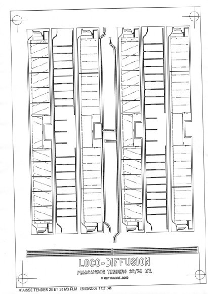

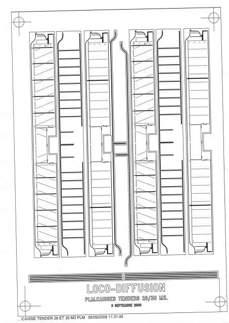

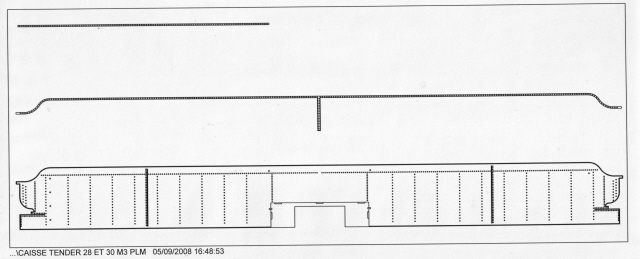

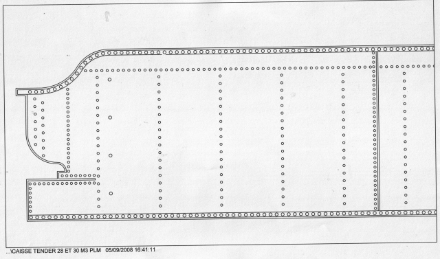

ben, pour le tender, c'est bon pour le film, le voilà coté gravure...
faudrait peut être leur faire de jolis petits robinets en fonderie.... :mrgreen:
là, c'est un dessin avec les bandes à leur place une fois soudées..
manque plus que la lanterne :mdr:

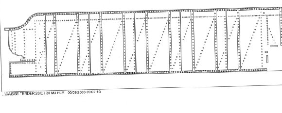

06 Sep 2008, 09:42
speedy gonzales a encore frappé :roll:

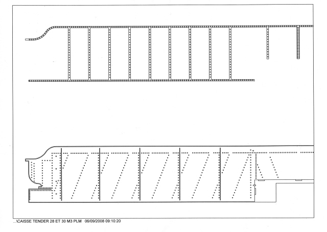

les dessins sont finis d'hier soir, ce matin j'assemble les dessins pour tirer les films d'essais.
si tout est OK, c'en est fini de l'ancienne mouture de caisse de tender 30 m3 à rehausse dont le rendu des nombreuses lignes de rivets ne me satisfait pas.
déjà, une caisse complètement nouvelle pour les 28 et 30 m3 sans rehausse, même punition pour celui ci.
il y a des lignes de rivets transversales à l'emplacement des plaques d'immatriculation.
je prend l'option de laisser ces lignes de rivets en place, car vu leur taille, elles ne gènent en rien la pose et le collage des plaques après peinture ( colle blanche vinylique ), et cela permet d'en conserver l'intégralité pour les tender à marquage en peinture...
un bémol, ça double la surface de gravure de la caisse, et en augmentera prix de revient et prix de vente

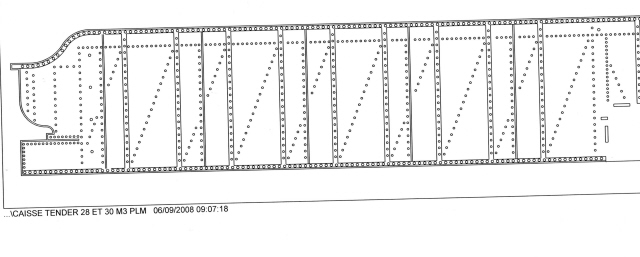

une épure de la caisse avec ses bandes de rivets.
les dessins destinés au film, les bandes rivetées viennent se superposer au lieu d'être gravées en trompe l'oeil...

Messagepar PPLM
06 Sep 2008, 12:01
1CC1 3700 a écrit:Bon, comme je vois que tu reprend tout, je vais encore attendre encore un petit peu avant de commander. :siffle: :siffle: :siffle: :siffle: :siffle: :ange2:
:mdr2: :mdr2: :mdr2: :mdr2:
A+ LAURENT
si ce n'est que ça, tu peux envoyer ta commande, voilà le film d'essais coté gravure, le temps que ton chèque arrive les pièces seront tirées :mrgreen:

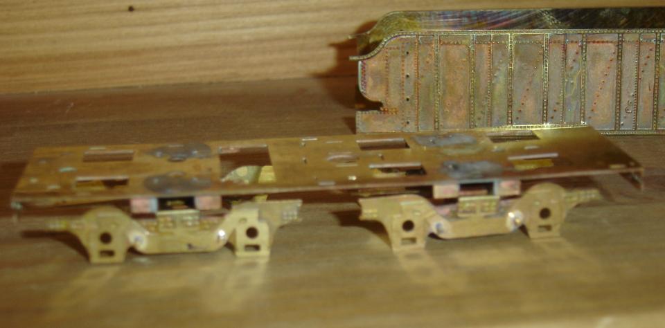

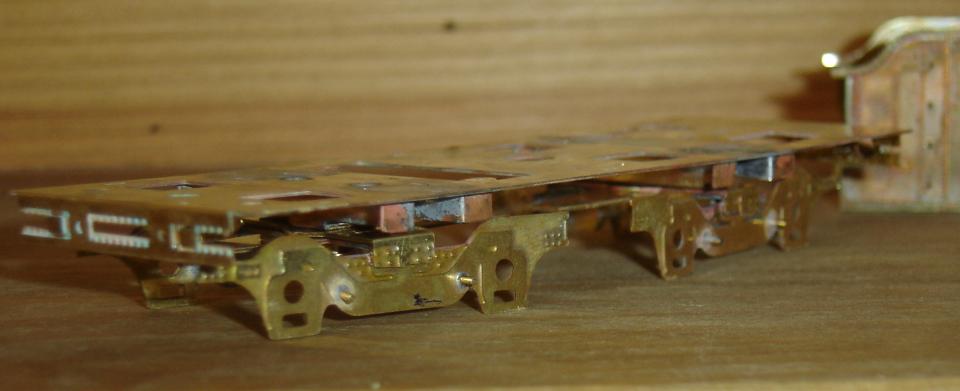

Messagepar Fred -Gard-
06 Sep 2008, 15:19
Bon, moi mon chèque je vais essayer de le rentabiliser :mrgreen:
Premiers pliages et premières soudures. temps que tu y es PPLM, en plus de modifier les caisses, si tu pouvais un chouya élargir les fentes où viennent s'encastrer les traverses supports de bogies. Y a rien de bien compliqué dans ce début de montage, mais je ne suis pas trés satisfait de moi.
Autre point, bien faire attention à plier d'équerre les bogies, j'ai renforcé d'un congé de soudure.

Messagepar PPLM
06 Sep 2008, 15:39
Fred -Gard- a écrit:Bon, moi mon chèque je vais essayer de le rentabiliser :mrgreen:
Fred, renforcer les traits de pliage par un congé de soudure, c'est la b aba du monteur, sinon, le modèle risque de partir en vrille.
pour les fentes, il s'agit d'ancien modèles dessinés au trait, et même à l'échelle 4, pas évident de laisser 2 dizièmes de plus au dessin de la fente par rapport à celui de la patte.
par contre une mini perceuse, un forêt de 0.4 ou 0.5, un petit passage rapide et le tour est joué.
au préalable du montage de tous mes kits, par sécurité, et pour ne pas perdre de temps au montage, je reprend de cette manière toutes les fentes et tous les trous, pour les trous, forêt au diamètre correspondant du fil qui doit y rentrer bien sûr...
cette opération effectuée, j'y vais d'un coup de papier abrasif ou de toile Emery sur les surfaces, et je fais chauffer la colle...pardon, la soudure liquide :mrgreen:
si tu passes dans le coin, j'aurais quelque chose pour toi :siffle:

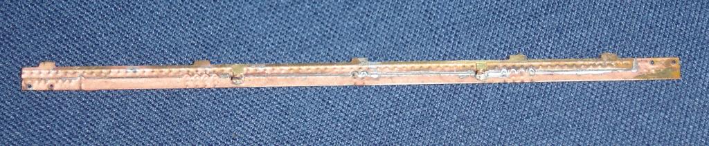

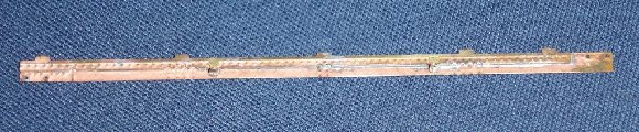

06 Sep 2008, 18:54
1 longeron, 1 !!!
Superposition de deux "bandes rivées" puis soudure aprés étamage. Je pense que je suis pas trop mal :ange2:
