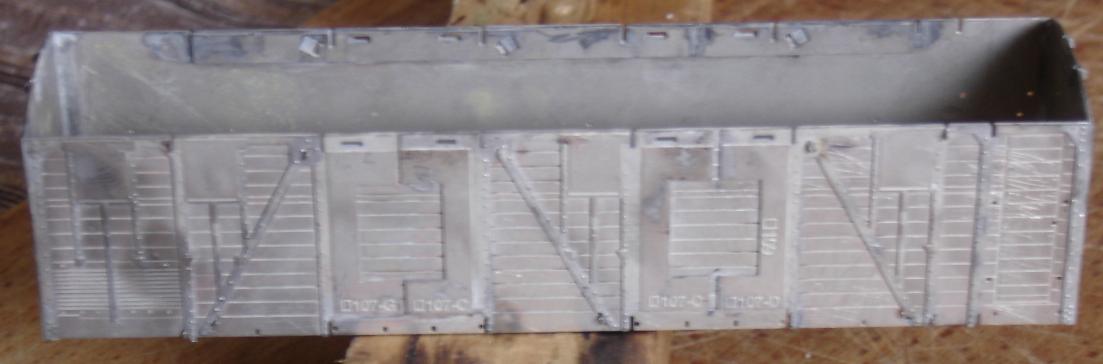

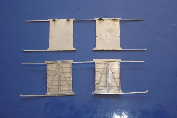

Et hop, une ch'ti tournvis taillé en burin à la SuperGG, le travail reprend (entre deux coups de tronçonneuse toutefois :mrgreen: )
Les décors des dossiers sont posés. Des photos de meilleures qualités.

Messagepar Fred -Gard-
12 Aoû 2008, 22:17

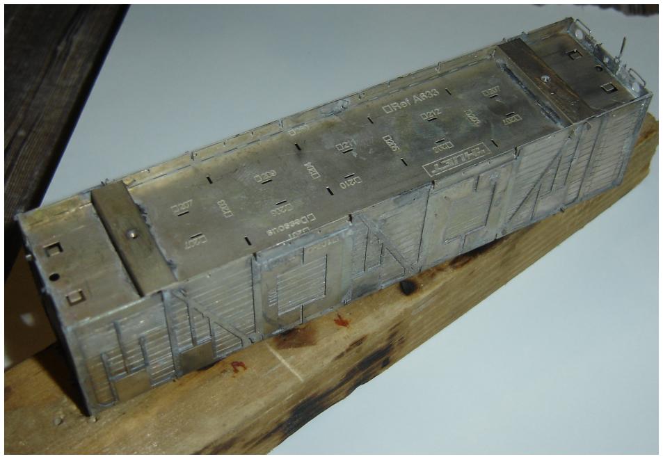

Une petite vue du dessous. Les traverses supports de bogies sont posées. Les écrous soudé avec un bô congé "à l'argent", non visibles sur la photo. Les vis se visent bien, pas de soudure débordant dans le filetage :D Pas de difficulté dans cette partie, juste de la minutie. Le reste des cornières équipant le dessous du chassis viendra plus tard, d'abord je termine les cotés, avec pose des renforts en "Z" et autres décorations.
J'ai aussi vu qu'il y avait des ch'tites poignées à volets, mais point de trous pour les y mettre :idea: . Je m'en passerais, n'ayant le matos pour faires les dits trous régulièrement, de toute façon, à cette échelle je ne pense pas qu'elles soient bien visibles :?:

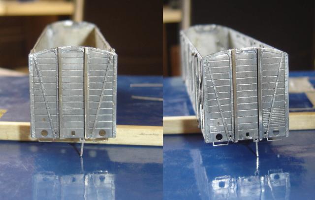

17 Aoû 2008, 13:02

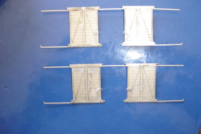

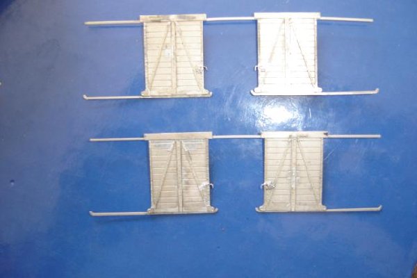

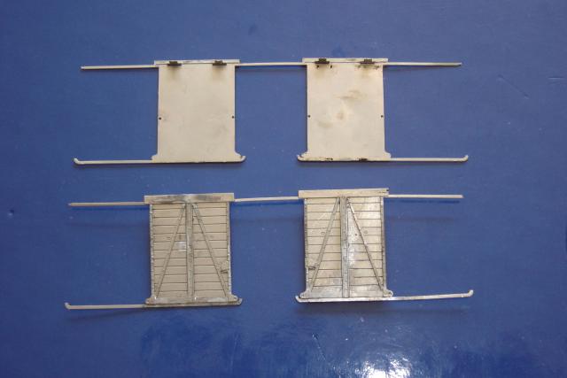

C'est dimanche, jen met un peu de coté le jardin pour continuer sur le wagon.
On suit la notice, avec la soudure des décors de porte sur les dites portes. On étame, on pointe, on contrôle, on confirme les soudures et malgrès çà, y a en une qui s'est fichue de travers, du coup c'est un peu moins propre, la fallu la désouder :siffle:
Ensuite, les mains courantes en fil de 0,3....mais, où qui sont les trous :?: Bien visible au dos, ils disparaissent une fois les bandes rivées posées :gne: (voir photo)
Reste encore à poser les loquets de portes, on verra ça aprés manger :mrgreen:

Messagepar SuperGG
17 Aoû 2008, 16:06
Les trous par photogravure dans les bandes rivetées en demi-gravure créent des faiblesses telles que les bandes se déchirent très facilement lors des manipulations, voir même lors de la gravure (sur-gravure chez le sous-traitant). Je l'avais fait pour les couverts simples, mais je l'ai supprimé désormais : 1 / c'est trop fragile - 2/ c'est difficile de faire bien correspondre les trous des deux pièces au montage, moralité : avec ou sans perçage chimique, il faut de toute façon repasser un coup de foret.
Les fines bandes rivetées ne sont donc pas percées chimiquement ; il faut re-percer une fois posées (il reste 10 à 12/100 de maillechort, ça se perce sans problème.
17 Aoû 2008, 16:45

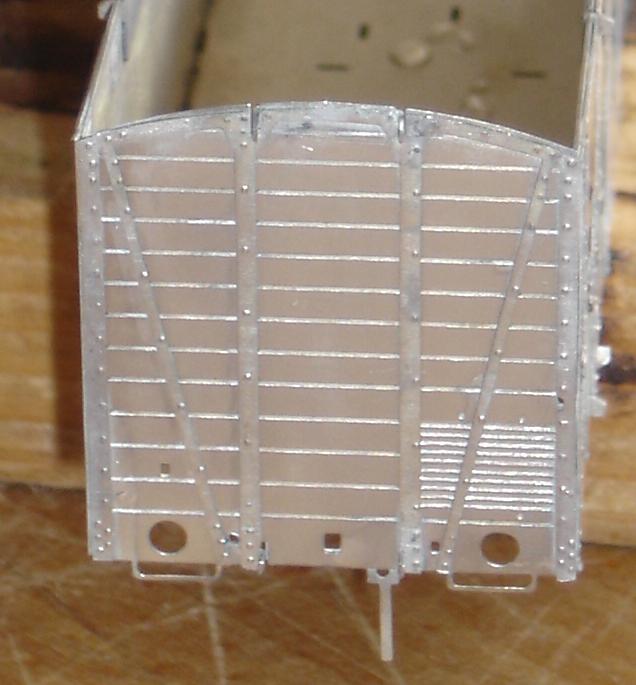

Merci pour ces infos, je percerai plus tard, en attendant,
pose des locquets de porte comme promis, puis des montant en Z sur les dossiers. J'ai un poil empaté au niveau des bases, va falloir corriger çà.... Maintenant, même punition pour les cotés.
