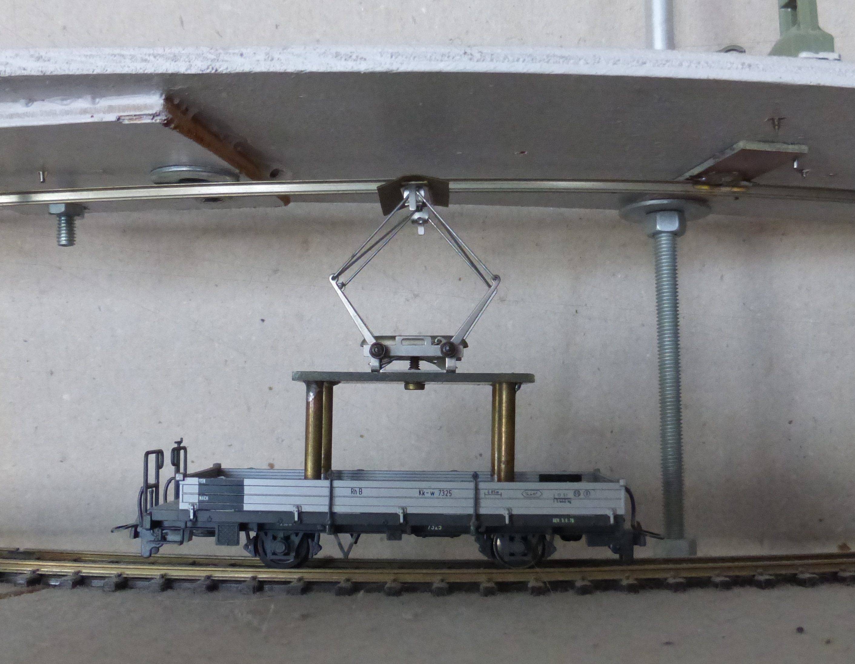

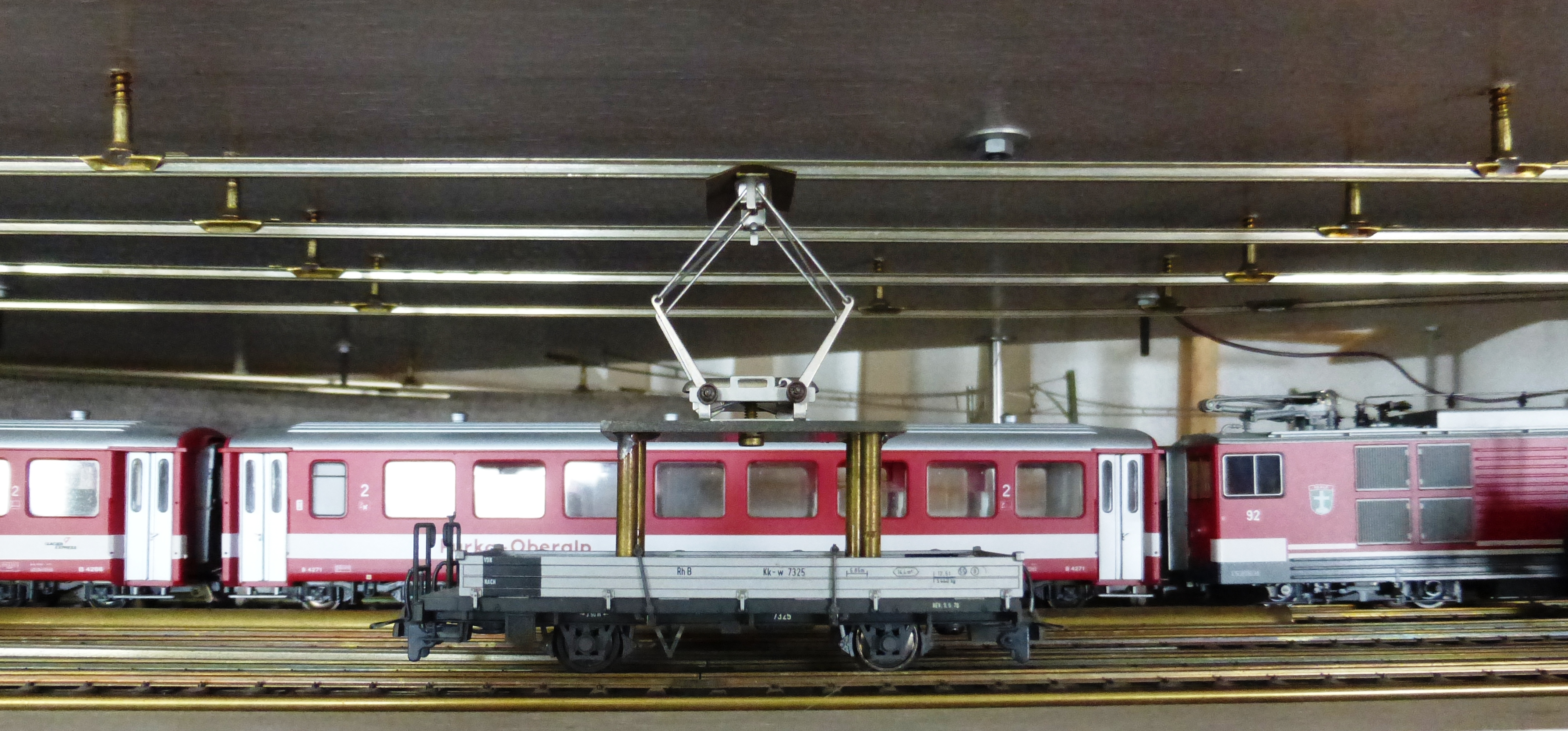

Pour mes travaux caténaires, j'ai réalisé un petit wagon qui permet de :
- faciliter la pose du 3ème rail en le maintenant en place,
- centrer la caténaire d'une façon générale quel que soit le type,
- roder ou nettoyer la caténaire en fixant par adhésif double face, sur la palette un morceau de toile émeri très fine.
Personnellement, je suis en voie unique. En double voie, je pense que j'aurai préparé mes supports en soudant les éclisses fixées au rail sur les plaquettes de circuit imprimé au bon entraxe de voie avant de les mettre en place. Je ne pense pas avoir pré-cintré les rails en longueur d'un mètre (ou 90 cm selon le fabricant). J'ai choisi des rails en maillechort car je capte par le panto !!
