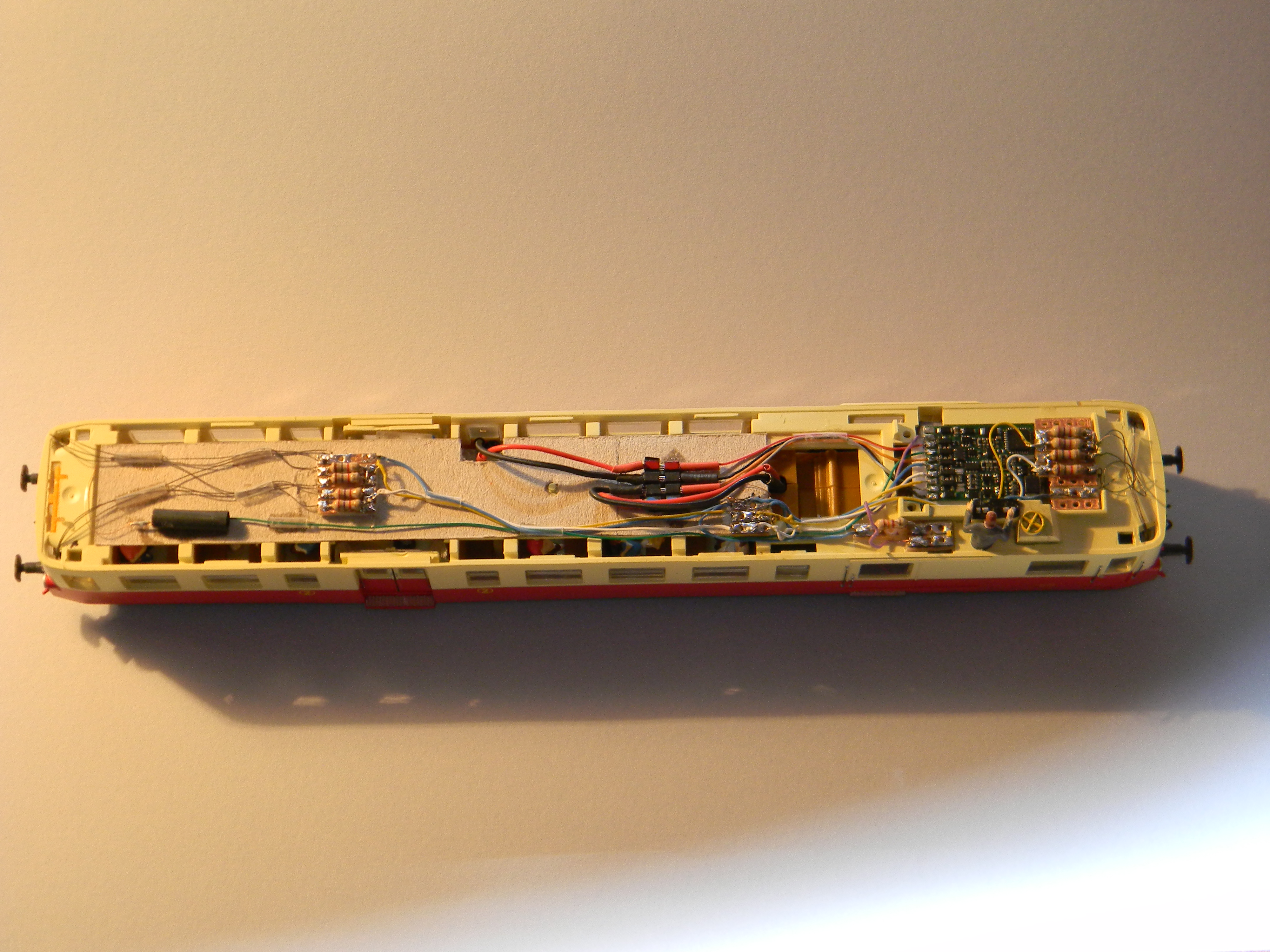

Papou89 a écrit:Bon, j'ai pu avancer sur le schéma : c'est foutu ! Les leds sont apparemment connectées en cathode commune, ce qui ne va pas en DCC (commun = fil bleu = +,anode), et le CI souple est difficilement modifiable.
Bonjour, ta modification est avancé?
Je me pose le même problème de passage en DCC, et a la lecture de ton post j'ai cherché une solution pour commander des diodes a cathode commune avec un décodeur.
Je suis arrivée a ce schéma:
F0f=fil blanc, F0r=fil jaune, B led blanc, R led rouge, + positif fil blue, GND fil masse du decodeur.
A l'activation d'une fonction d'eclairage le fil correspondante est mis a masse, le mosfet s'active, le led s'allume.

En théorie, avec un MOSFET canal P comme le BS250 ça devrait marcher.

Le led sont alimenté e 5V, pour le 12V ajouter des résistances.

:vieux: Elle est finie et elle fonctionne : Je ferai un p'tit post en hiver, pour le moment, j'ai autre chose à faire, sur le réseau...
J'ai remplacé les leds d'origine par des leds bicolores "anode commune", CDF, sans trop de difficultés.

Bonsoir Papou89,
Je serais intéressé par la digitalisation non sound du Picasso Mistral.
Tu n'as plus posté sur ce fil depuis le 12 août 2015.
Te serait-il possible de m'expliquer la façon dont tu as procédé ? Merci d'avance.
Michel

07 Nov 2016, 12:00
:vieux: Le plus simplement du monde : j'ai viré la platine d'origine, j'en ai fait une autre (en carton !) pour l'éclairage du compartiment voyageur (5 leds CMS en série) puis j'ai ressoudé les fils des capteurs, du moteur, des éclairages AV/AR (F0), compartiment (F1) et cabine de conduite (F2) , sur le décodeur.
Le décodeur est collé dans le toit, à l'endroit qui devait être prévu pour le haut-parleur.
Michel.
