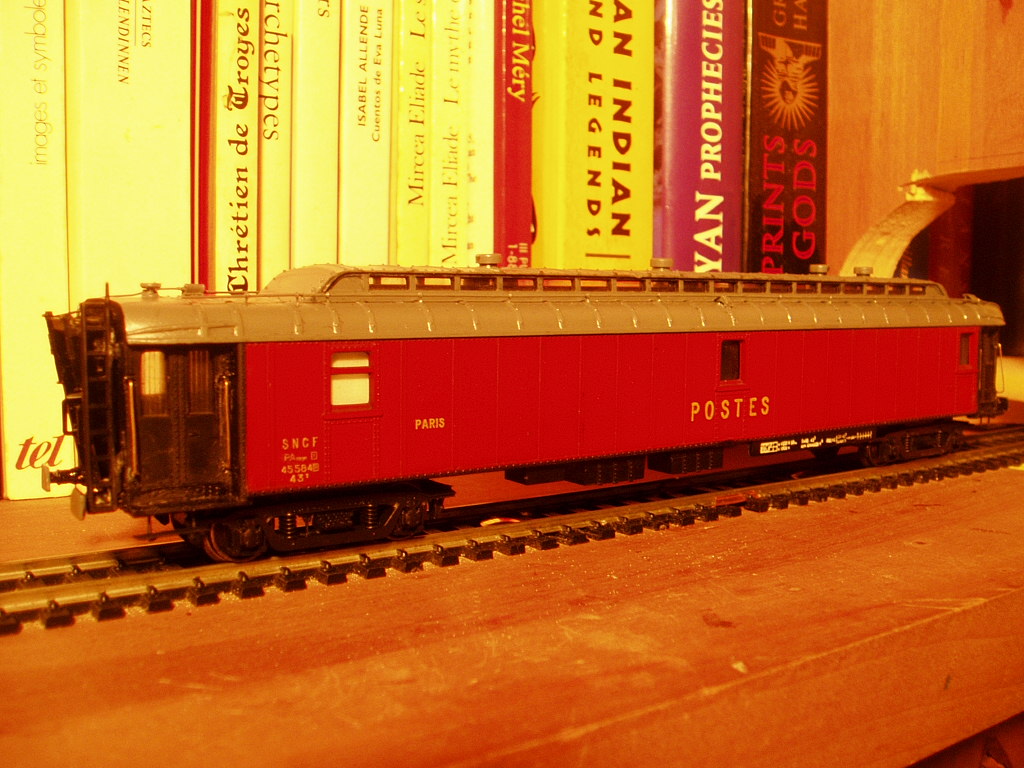

En voila une autre dont je suis assez fier. Je l'ai deja montree ailleurs il y a pas mal de temps, mais qu'importe. C'est l'ambulant postal Hornby-Acho dont il ne reste en fait que la caisse d'origine. Le toit a ete repeint en gris conformement a l'epoque IIIa, les tampons en laiton, les bogies sont des France-trains, les soufflets dont un replie equipes de suspentes en laiton, et surtout les deux lignes de toiture (main courantes?) de chaque cote en fil de laiton de 0.4mil fixes a la caisse et aux dossiers par des supports de main-ourantes photograves de chez Huet. J'ai aussi ajoute des marchepieds en laiton de ma fabrication qui n'empechent pas le jeu des bogies, ajoute une dyanmo sous le chassis, et bien sur, j'allais oublier, des mains montoires rapportees aux portieres. A 1 m de distance (et a la lumiere artificielle de 60W :siffle:) quelqu'un m'a un jour demande envieux si c'etait le Lemaco.

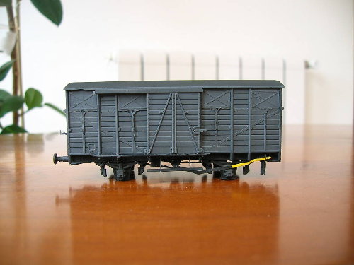

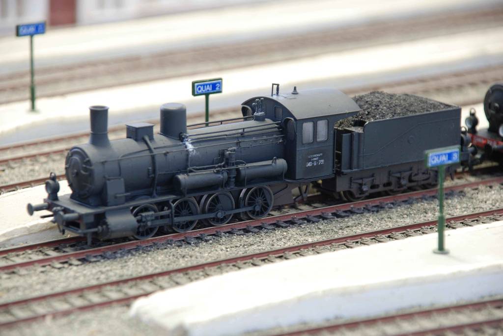

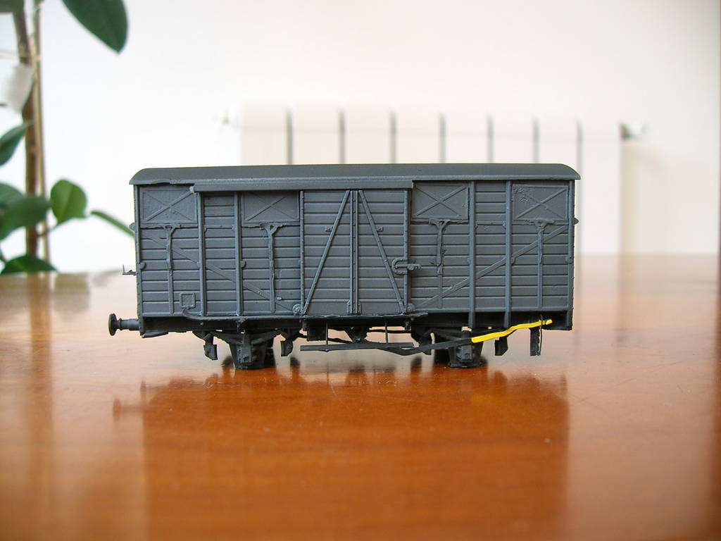

Voici deux de mes dernière modifs :
Pour celle là il faut que je vois pour réaliser les injecteurs, détailler plus la traverse avant et changer la lanterne.
Pour lui il me manque plus que les marquages...

hlbsnoop : C'est bien, mais ce serait encore mieux d'indiquer, 1) de que modele il s'agit a la base, ou 2) si c'est de tout fait-maison et en quoi, ou 3) qu'est-ce qui a ete fait ? Encore mieux: une photo AVANT et APRES. Pour les modele Hornby HO que j'ai presente ci-dessus, je pense que tout le monde connait le modele d'origine avec son toit noir reglisse, ses main-montoires moulees, ses bogies Henormes, la totale absence de ligne de toiture, etc. Mais ce n'est pas vrai pour tous les modeles. Merci de toute facon pour la participation et les photos. Ou sont les autres ? Ils ne font qu'attendre la sortie dchez X ou Y de leur modele tant attendu ?

Pour les bases c'est très facile à retrouver, d'ailleurs pour la G7 j'ai indiqué "sur base Piko".
L'autre je vous laisse deviner (très simple).
Je dois avoir des photos d'avant pour les 2, ainsi que différentes étapes, dès que je les retrouves je les mets (si ca intéresse quelqu'un).
je pensais qu'il ne s'agissait que d'améliorations de matériel, j'ai aussi quelques constructions intégrales...
Sinon bravo pour les modifs de la postale :cool: :applause:

Les modifs pour la G7 Piko : nouvelle sablière (que j'ai moulé en résine, qui est passée devant le dôme, le compresseur a changé de côté, rajout d'un réservoir (que j'ai moulé), j'ai arasé toutes les tubulures moulées dans la caisse ainsi que les rambardes pour les remplacer par du fil (acier, laiton, cuivre...), vrai charbon dans le tender, équpie de conduite dans la cabine, peinture puis patine.Après il y a pas mal de petits détails...
Pour l'OCEM19 : nouveaux volets, nouveau système de freinage, nouveaux marchepieds, supports de lanternes (le tout en gravure chimique laiton), et j'ai aussi refaits les rails inférieurs des portes coulissantes.

Maintenant je vois. Pour quelqu'un qui ne connait pas le modele d'origine, c'etait difficile d'apprecier la difference. C'est en effet sympa toutes ces tuyauteries rapportees. C'est ce qui est sexy dans les vapeurs, tous ces trucs et ces tuyaux partout. C'est pour cela que les industriels hesitent a sortir des vapeurs par les temps qui courent. En fait, tous ces appendices ne peuvent vraiment pas etre en plastique moule, ou ca ne tient pas. C'est donc pratiquement impossible.
