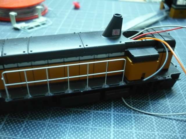

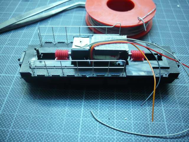

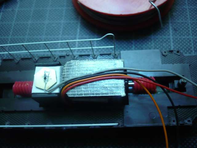

Voilà premier positionnement du moteur dans le châssis du locotracteur. Les fils sont collés au-dessus du châssis du moteur. L'un vient du moteur lui même, les trois autres de la petite plaque que j'ai gardé et qui collecte le courant des roues et alimente le charbon bas du moteur.
Vue du dessus:

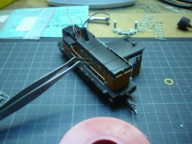

Montage des barrières principales. Rien de spécial. Colle blanche posée avec la point d'un cutter dans les trous, maintenir pendant le temps du séchage...

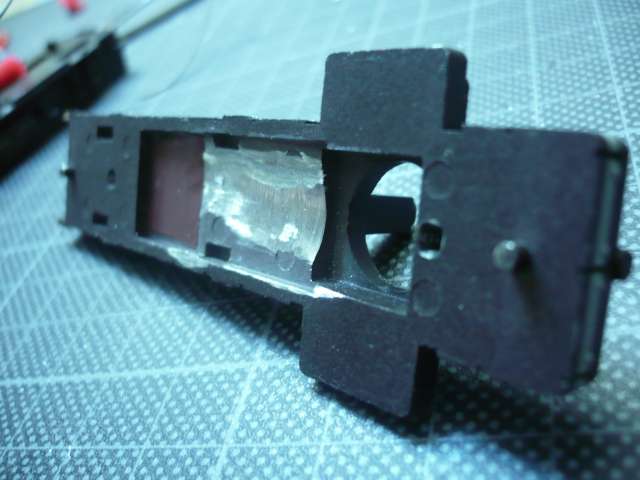

Mais, et cela se voit un tout petit peu sur les deux photos précédentes, les fils ne passent pas entre le châssis du moteur et la caisse de la locomotive (et c'était prévisible car l'un est sensé coinçer l'autre, et donc ne pas laisser de jeu...
D'où, avec ma Dremel, le creusement de l'intérieur du capot de la machine (rouleau abrasif, vitesse lente)
