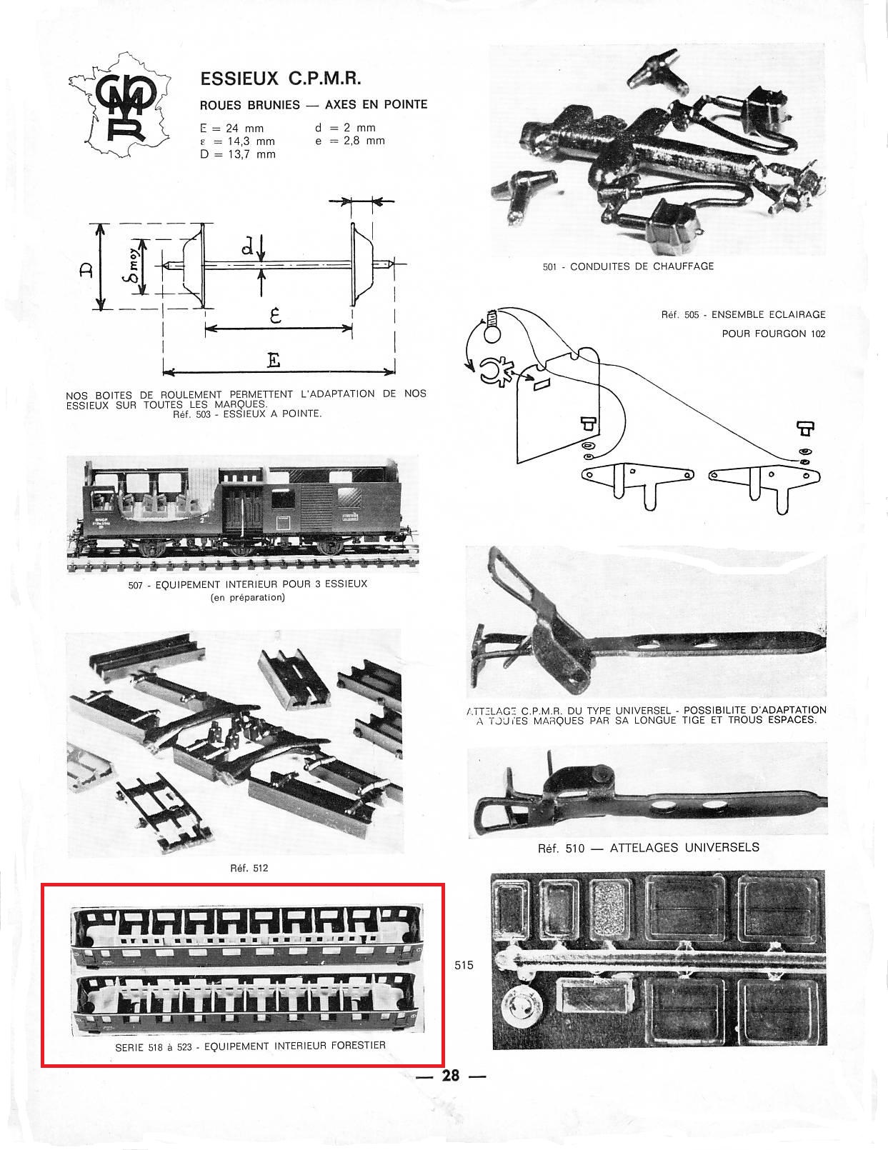

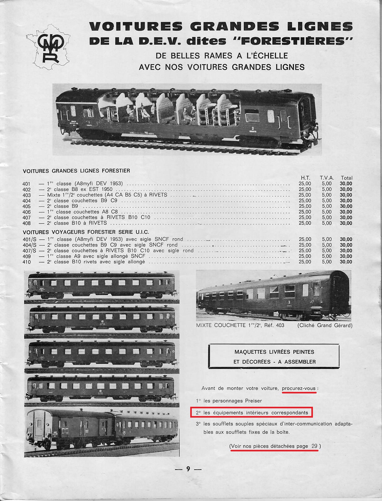

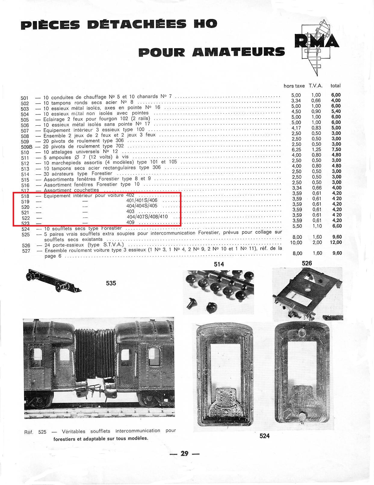

Il y a probablement eu plusieurs époques dans la composition de ces kit. Dans le catalogue de 1968, les aménagements sont bien vendus séparément (réf 518 à 523).
Le point 2° dit de se procurer "les équipements intérieurs correspondants" !

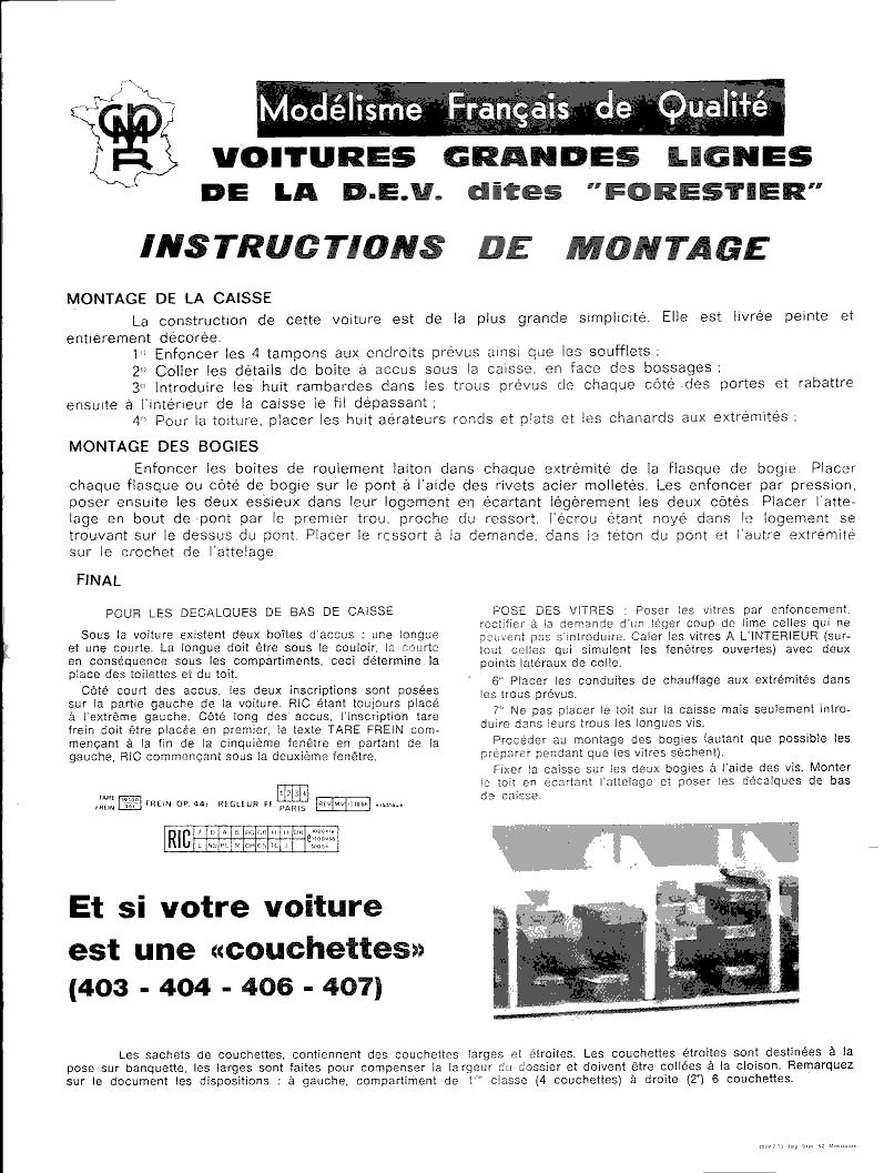

Bonjour à Tous ,
Après moultes recherches je n'ai trouvé que cette notice :
Désolé ne ne pas pouvoir faire mieux :cry:
Bernard dit Papy :vieux:

Aprés recherches dans les différents numéros de l'IDR, il n'y a rien de mieux que le document de Papy Bernard comme notice de montage.
Ces voitures étaient simples a monter. Les premières n'avaient pas d'aménagement intérieur, il fallait l'acheter à part.
Par la suite ces voitures étaient vendues complétes aménagement compris.
