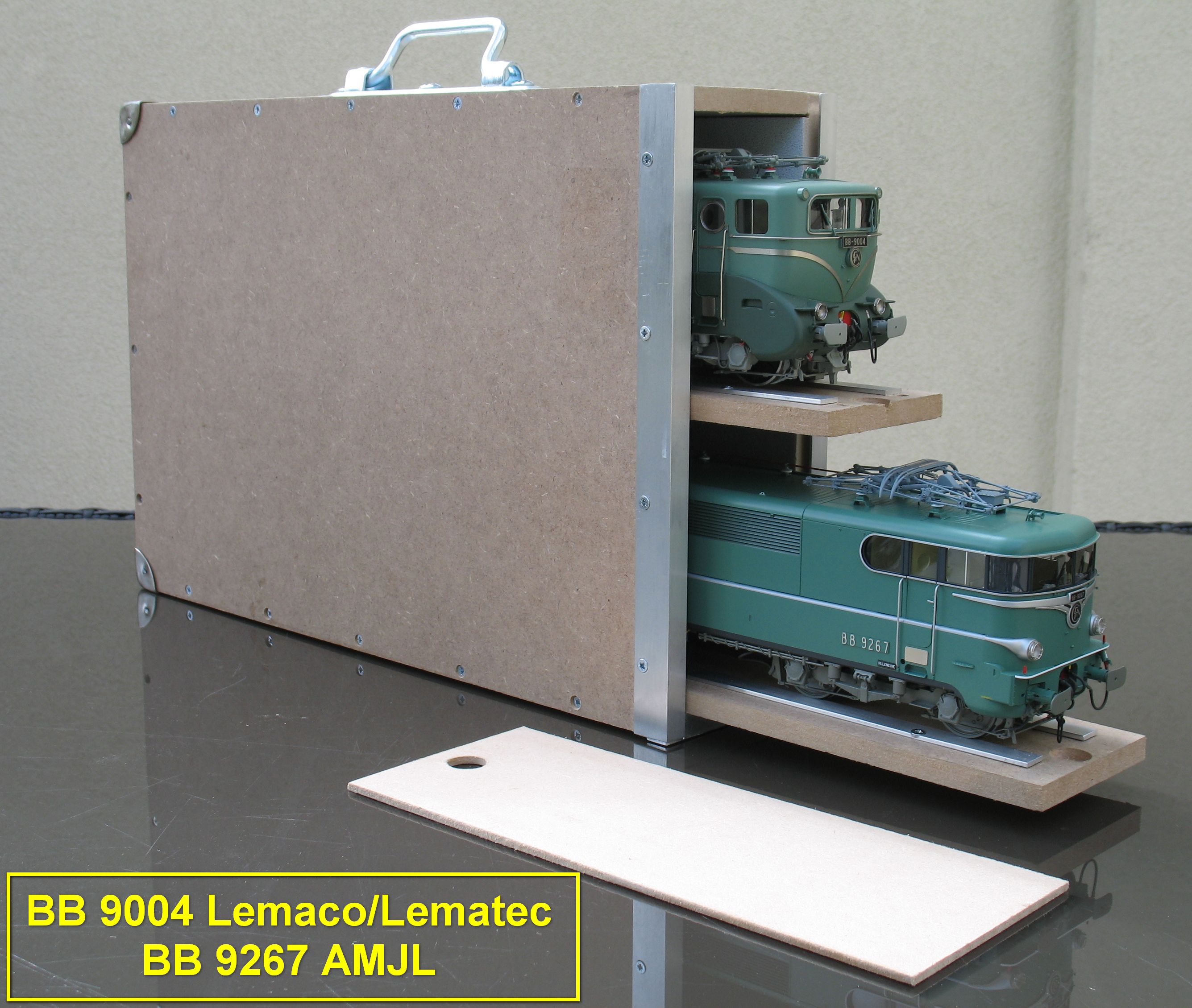

Salut Pascal,
Je roule en Audi A3, bagnole allemande qui n'est pas réputée pour la "mollesse" de ses suspensions. Les locomotives (présentées dans ce fil plus celles à venir dans un post prochain) ont déjà parcouru plus de 100 bornes, ne serait-ce que pour aller tester la BB 9267 chez un pote (voir fil des BB MTE AMJL). Et il ne s'est rien passé, bien que j'aie pour habitude de circuler aux vitesses limites autorisées !

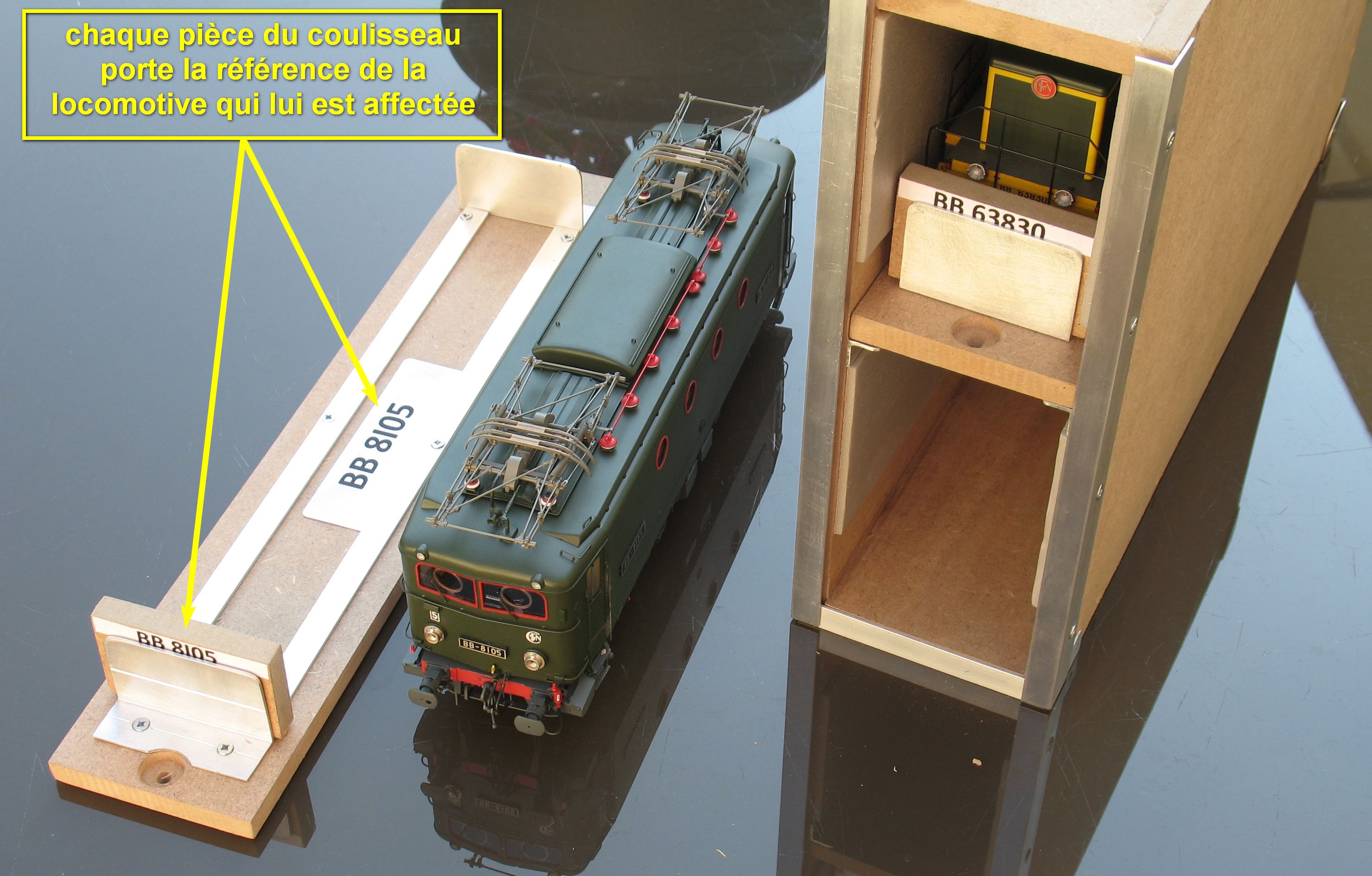

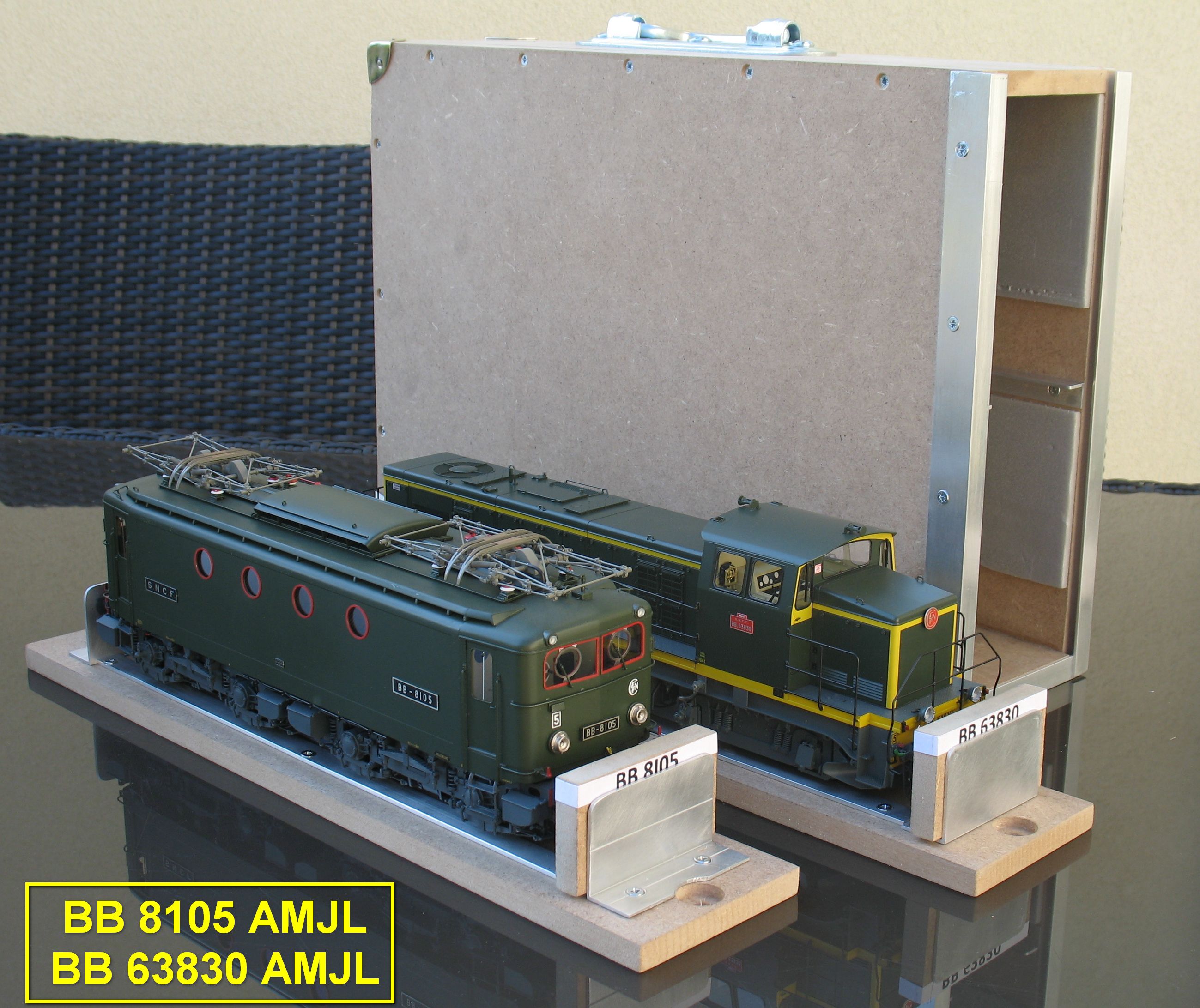

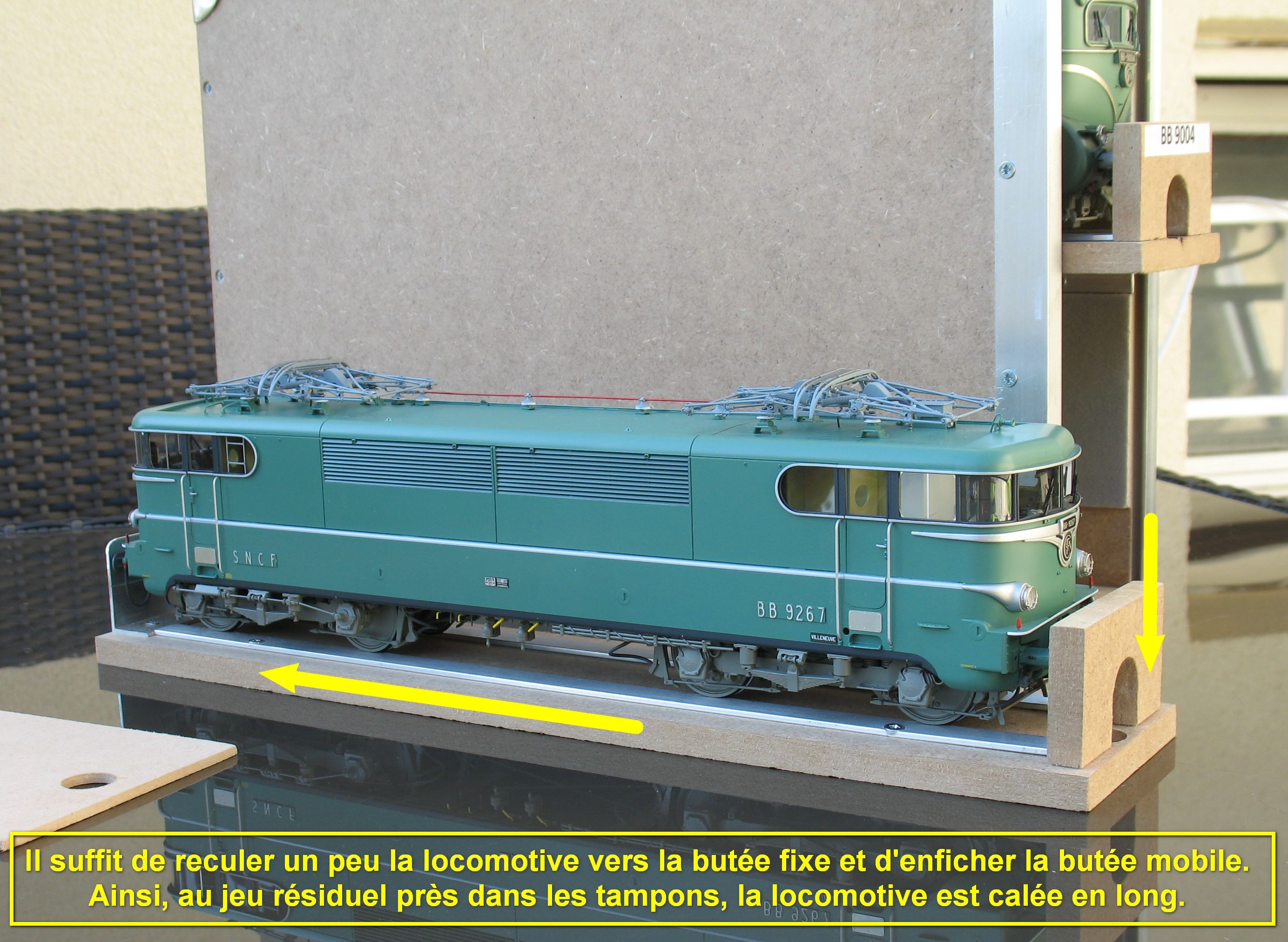

La suite avec les machines.
À venir, des variantes de calage en long pour d'autres machines.
UTKR.

C'est très joli, mais j'aurais très peur de voir la boite se renverser personnellement, tu cales la boite debout lors du transport?

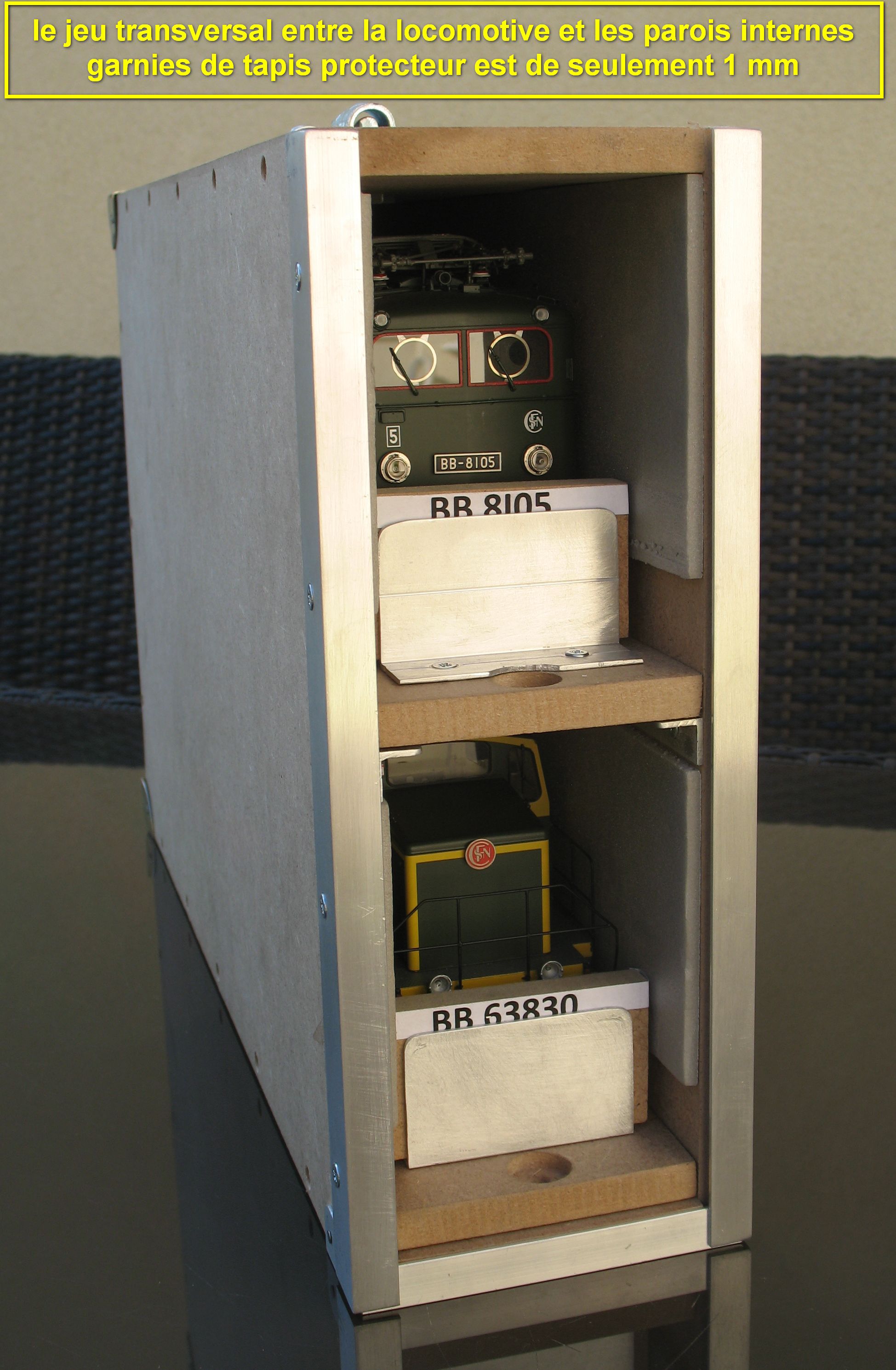

Messagepar Undertaker
03 Juin 2014, 10:26
Suite et fin.
J'ai noté dans vos commentaires un certain scepticisme à défaut d'un réel enchantement.
Il me semble néanmoins utile de préciser les points suivants:

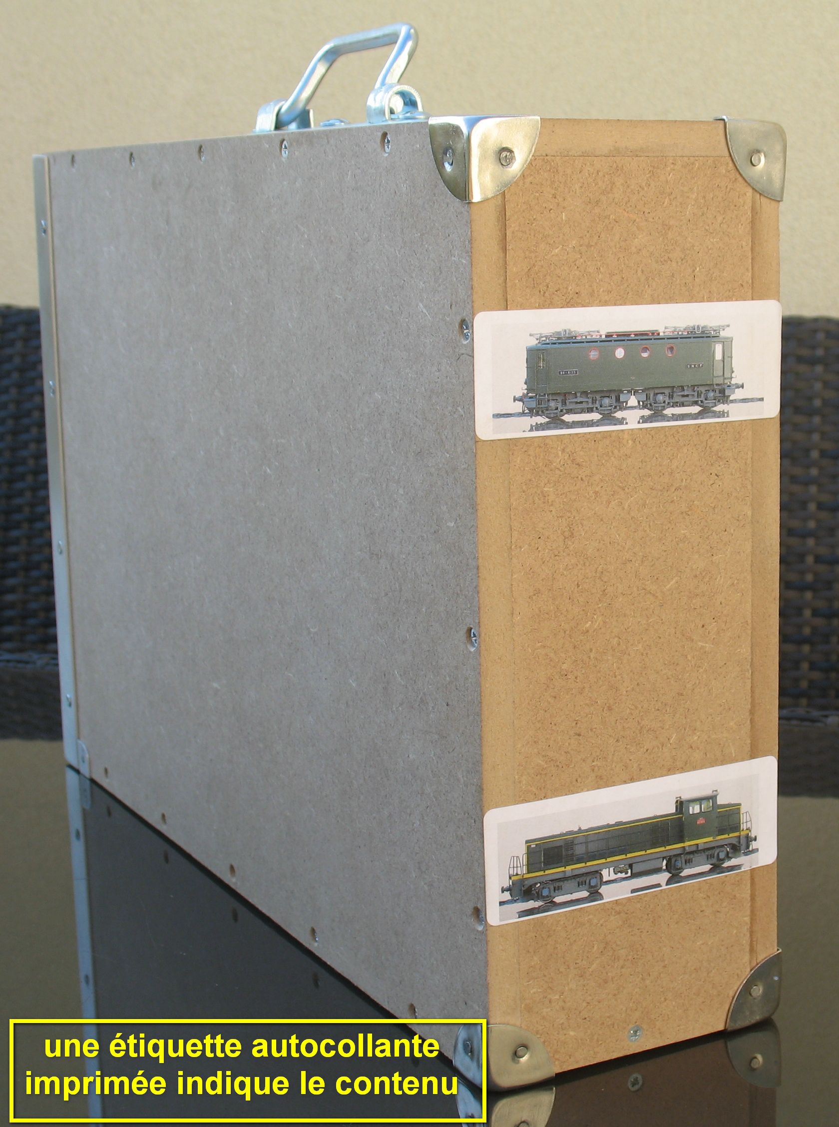

- ces modèles valent très cher et j'ai pris toutes les dispositions pour que le modèle, une fois la boite fermée, n'ait guère plus de latitude que dans sa boite d'origine et bénéficie ainsi d'une protection équivalente.
- j'ai divisé au moins par quatre le volume transporté (entre mes boites et celles d'origine).
- le transport me parait plus fiabilisé avec une "petite" boite dotée d'une poignée (comme pour les valises) que de trimbaler ces imposantes boites fournies par le fabricant.
- pour éviter le basculement des boites dans le coffre de l'automobile (dont les conséquences ne seraient pas si désastreuses qu'il puisse y paraitre) je les insère dans un cageot en plastique pliant et je cale avec des chiffons.
- reste un cas non protégé: celui où la boite se retrouverait tête en bas. Dans ce cas, il faudrait que la bagnole fasse un tonneau ! Je n'en serais plus à un dégât collatéral près.
UTKR

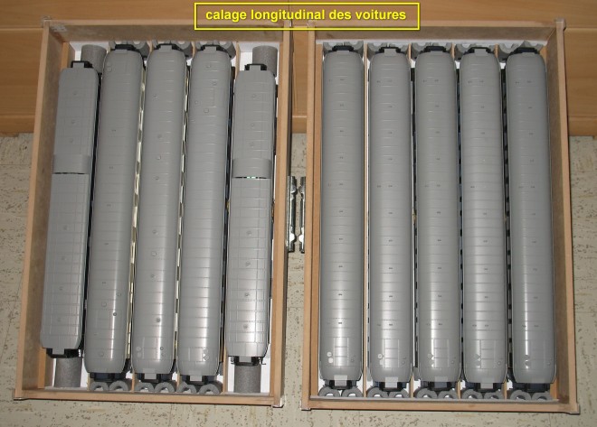

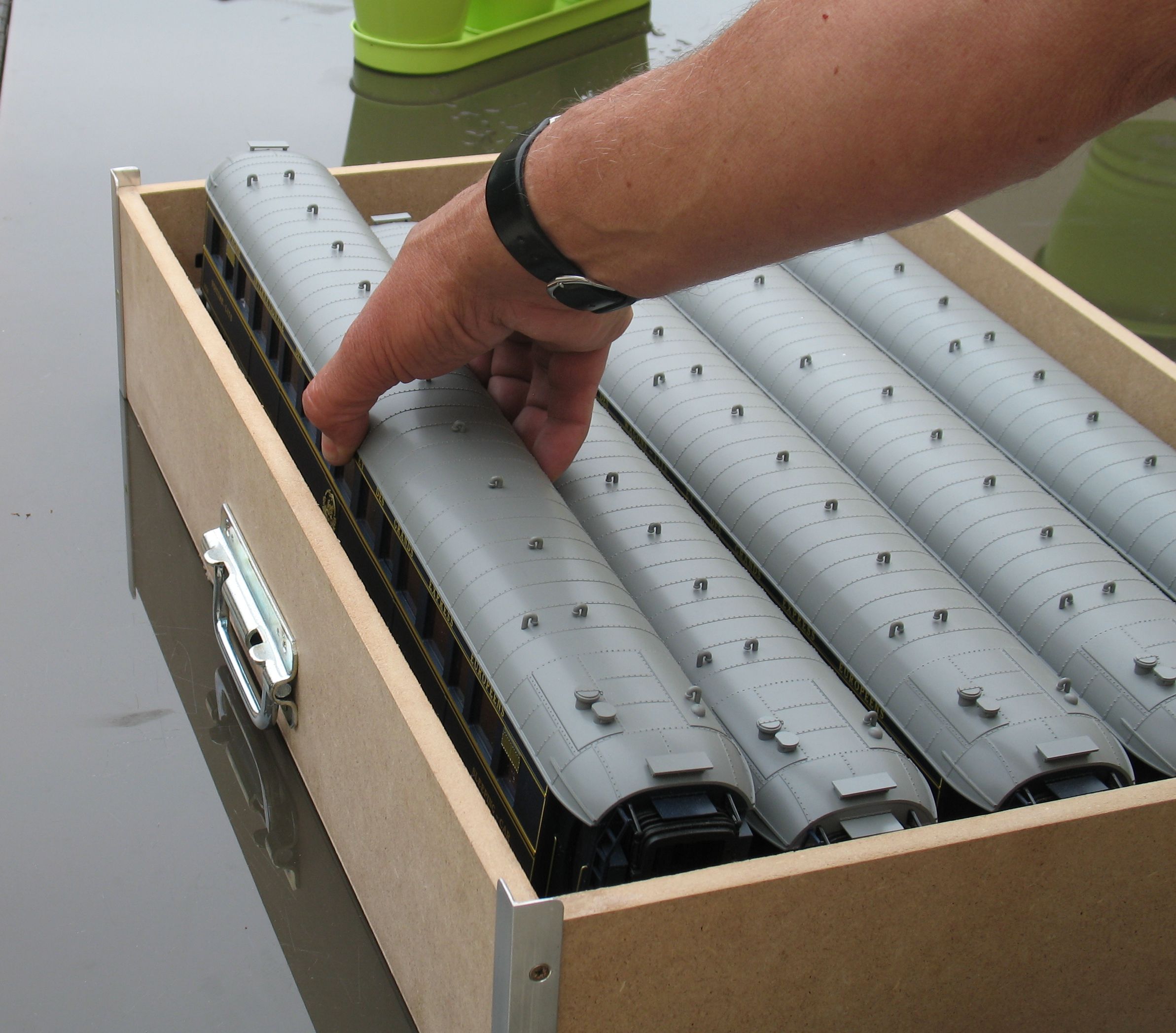

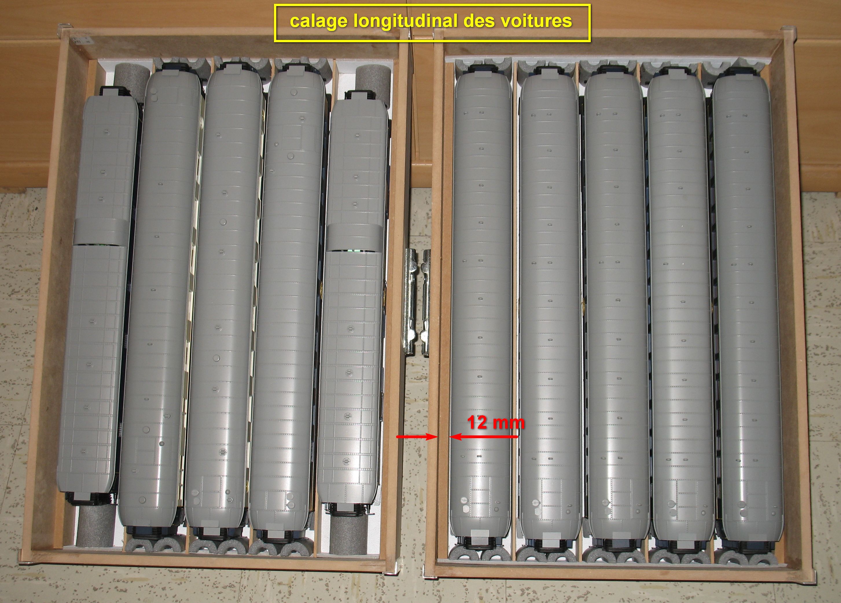

Je reviendrais simplement sur cette photo :

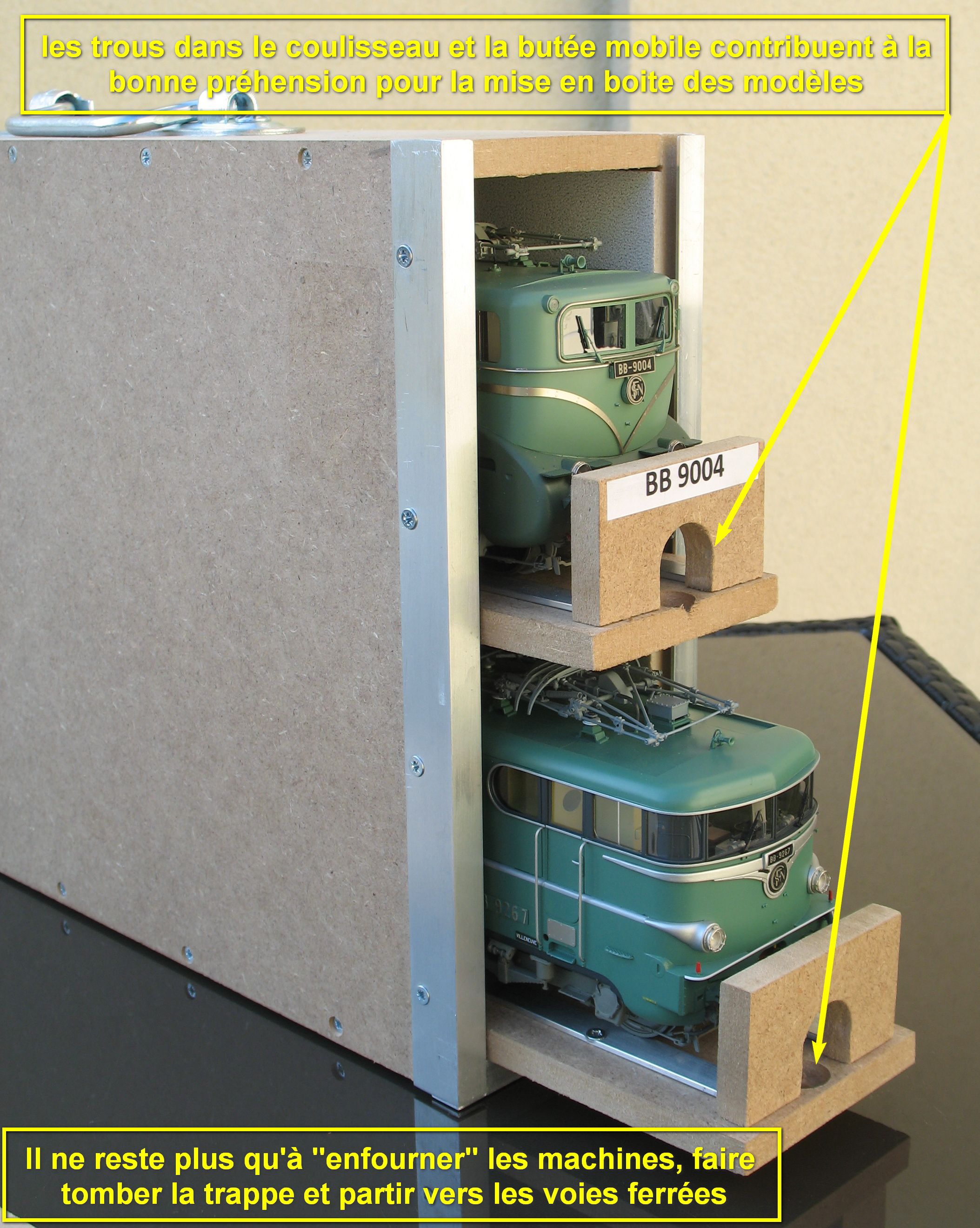

Dans le tiroir de droite par exemple, vu le poids d'une voiture, comment fais-tu pour enlever la première :?:
(tu vas me répondre un doigt à chaque extrémité)

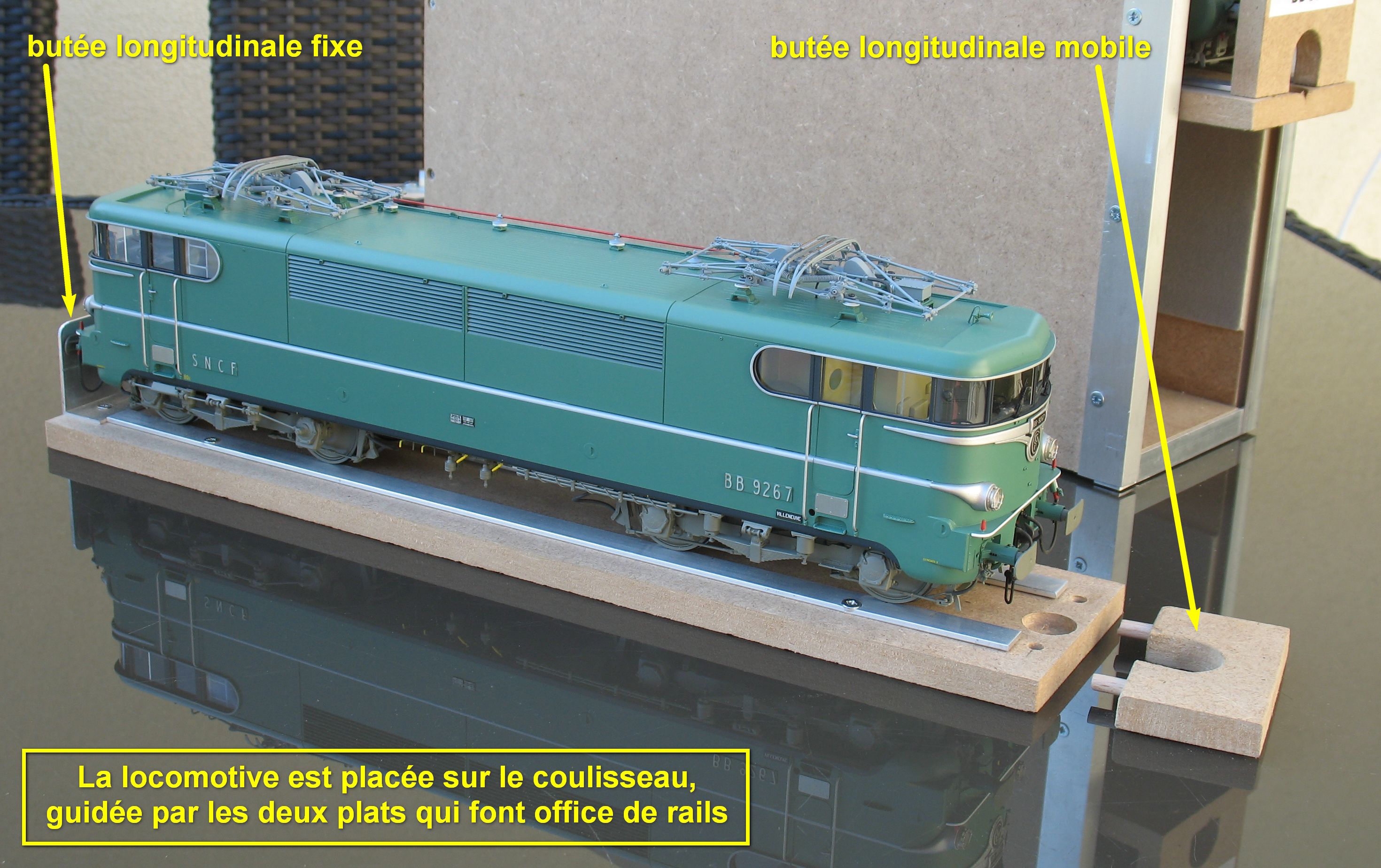

Et un autre détail concernant les 2 plats fixés sur le coulisseau recevant les locos, pour un séjour prolongé sans utilisation, métal sur métal ne faisant pas bon ménage, n'aurait-il pas mieux valu un matériaux plus souple (tel une couche de liège, ou 2 languettes de liège ou tout simplement, 2 baguettes de bois ??
Néanmoins, c'est du très beau travail.

Re: Le matériel roulant qui ne roule pas
Messagepar tchou-tchou
03 Juin 2014, 14:33
Bravo et merci pour le ce fil sur tes solutions de transports. :cool: :cool: :cool: :applause: :applause:

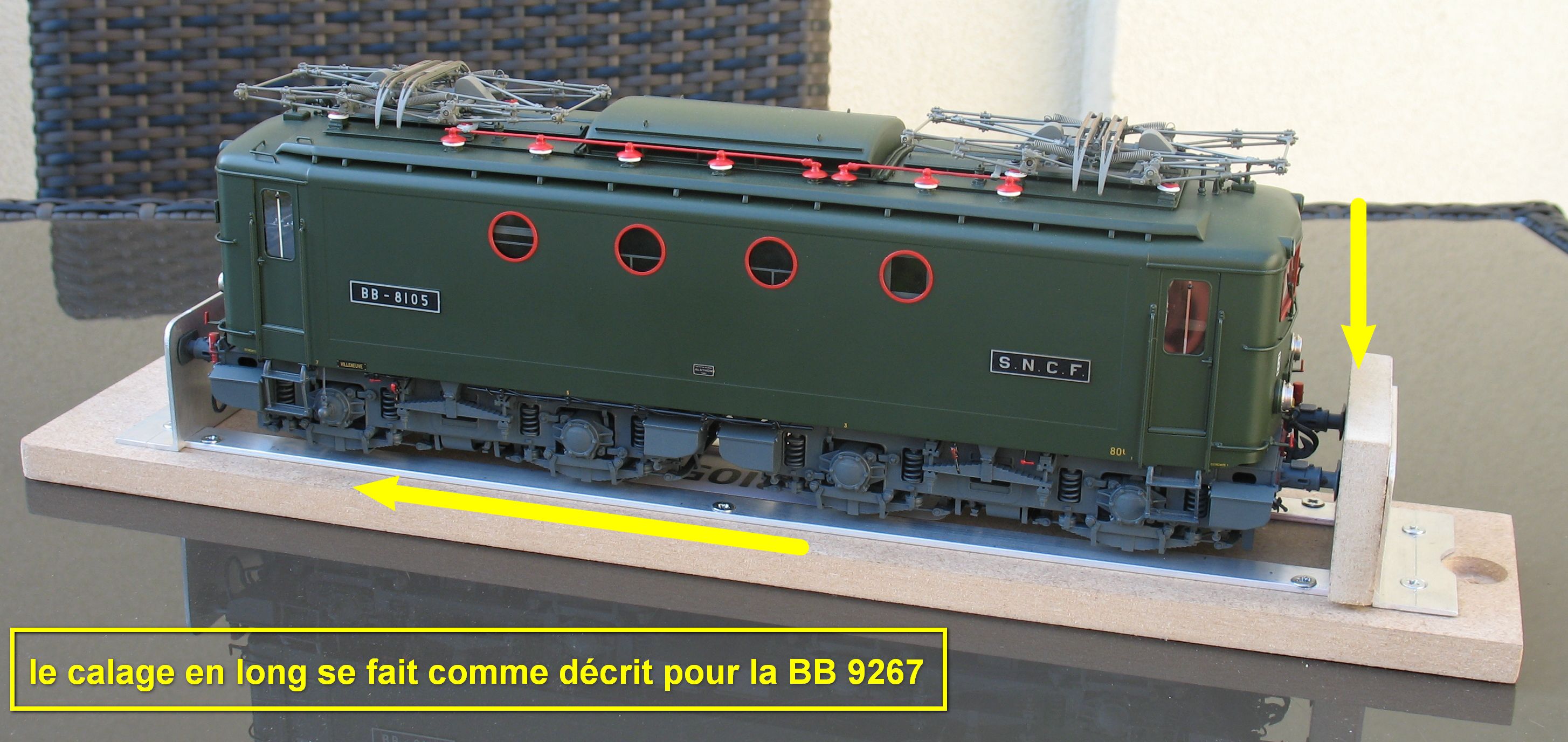

Ce sont de très belles boites et je suis impressionné par la propreté de leur exécution. Je les assimilerais plus à des boites de rangement qu'à des boites de transport.
Pour des machines très longues (72000, 6500...), as tu construit des boites identiques ?

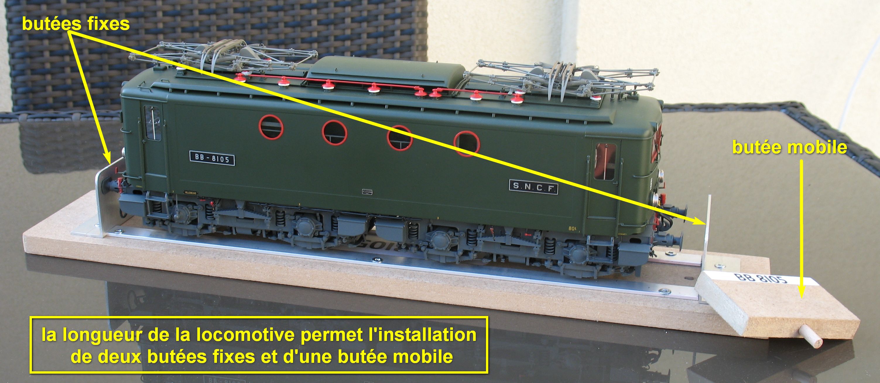

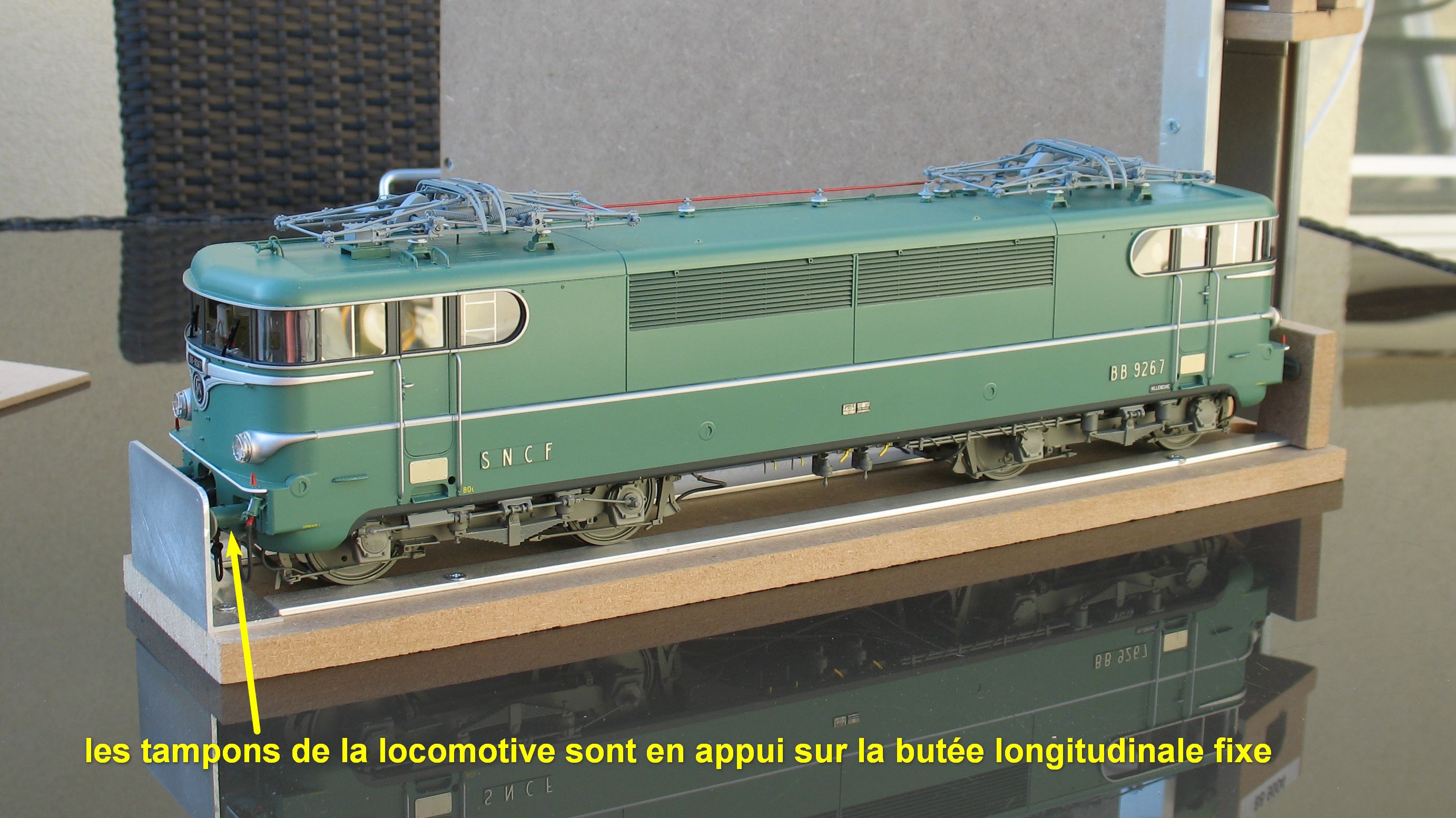

En tout cas, :cool: , je suis surtout séduit par la butée mobile et ses petits ergots à mettre en place quand la machine est en appui sur la butée fixe, tampons comprimés. Une mise en tête en quelque sorte...
03 Juin 2014, 18:21
Avec 2 doigts, tu ne crois pas si bien dire !
En ce qui concerne la mixité des métaux, je ne crains pas de couple électrolytique entre le bandage des roues et l'aluminium. De plus, ce ne sont que des boites de transport dans lesquelles les locomotives ne séjournent que très peu de temps. Autrement, elles sont en vitrine.
UTKR
