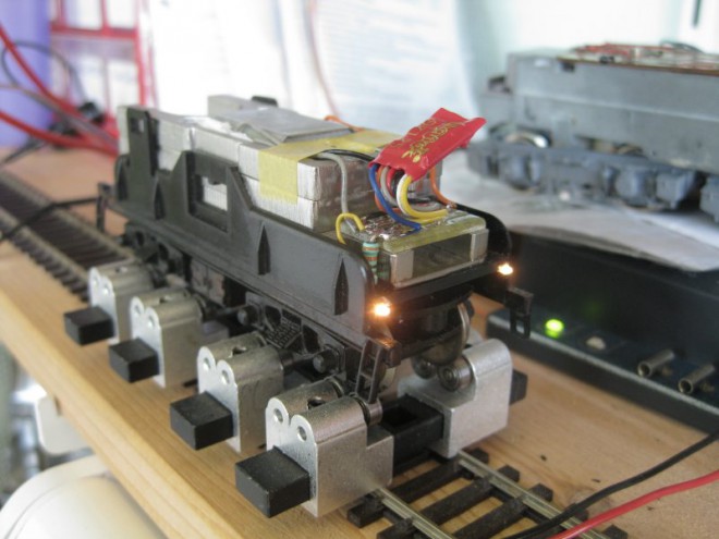

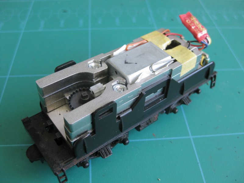

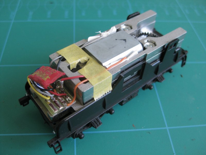

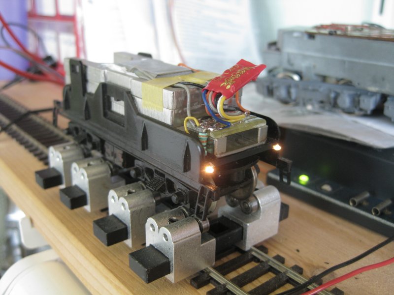

3 - installation d'un DZ125 (c'est ce que j'avais sous la main surtout)
qlq details

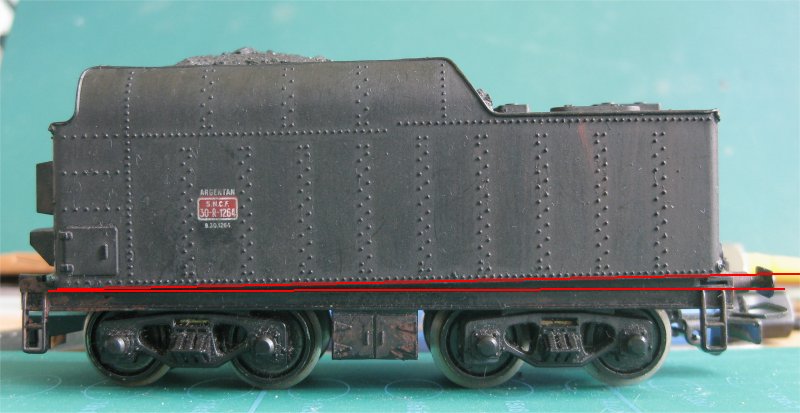

et au moment de remonter la caisse, cela donne ça :shock:

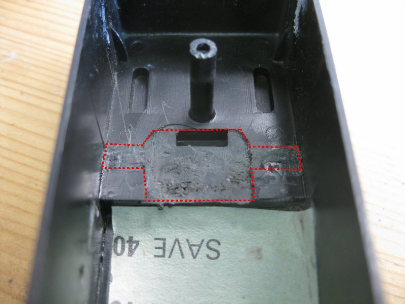

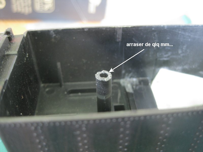

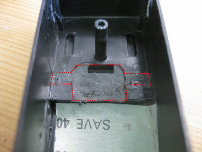

bon, faut araser plusieurs zones dans la caisse :siffle:
et a la fin, on a ça :yin
et qlq infos:
- bien araser le châssis avant l'installation des lests, sinon tout sera de "traviole"
- comme écris plus haut, la couronne doit juste affleurer sans jeu le dessus du lest :!:

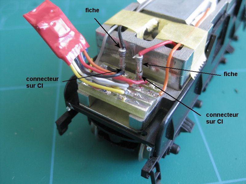

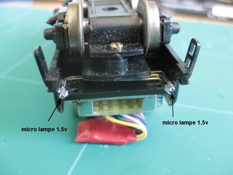

- ayant bcp de matos, j'ai pris la version sans prise DCC que je me suis bricolé

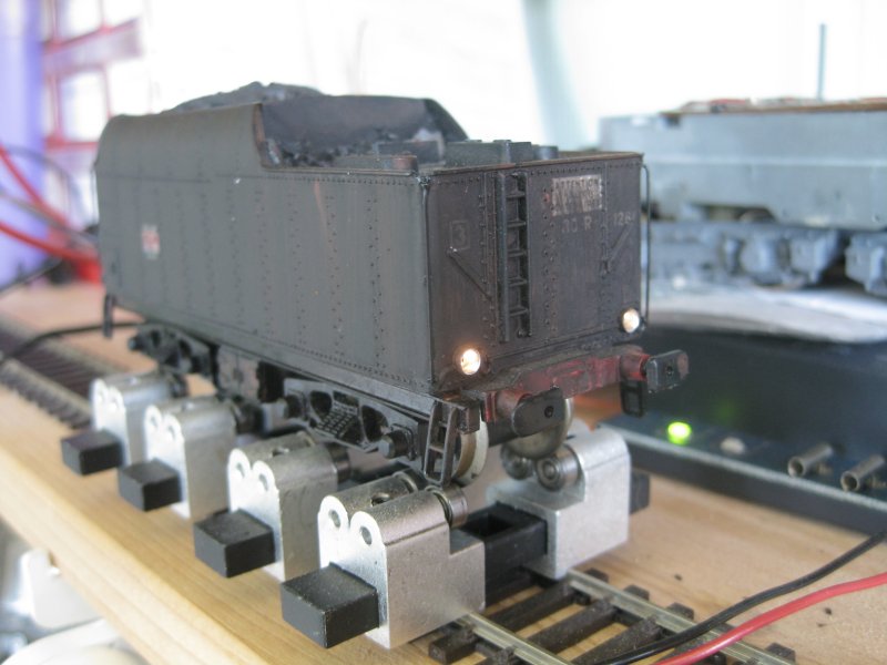

- j'ai mis des micro lampes de 1.5v que je trouve plus réaliste que de leds, histoire de gout...
- les modifs dans la caisse sont fonction du tender, en fait de la version X ou Y de Jouef, des modifs de fab ayant existes au cours de années
maintenant j'ai ma R qui marche vraiment bcp mieux qu'avant, bcp moins de bruits et très souple: bref, une très bonne amélioration :cool:
