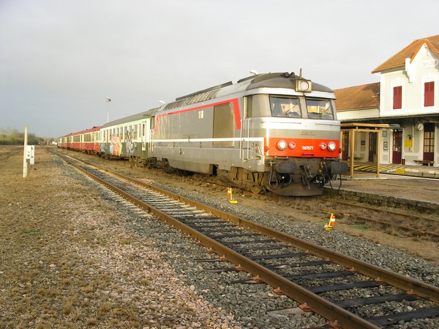

Non cette restriction est due tout simplement à la résistance de leurs attelages dits "allégés".
J'ai toujours respecté cela lorsque nous avons vidé le faisceau de Saincaize de ses EAD, X2800 et autres Xr 6000(organisation de 11 convois entre Saincaize et Conflans Jarny). ;)

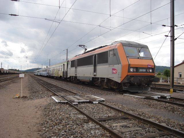

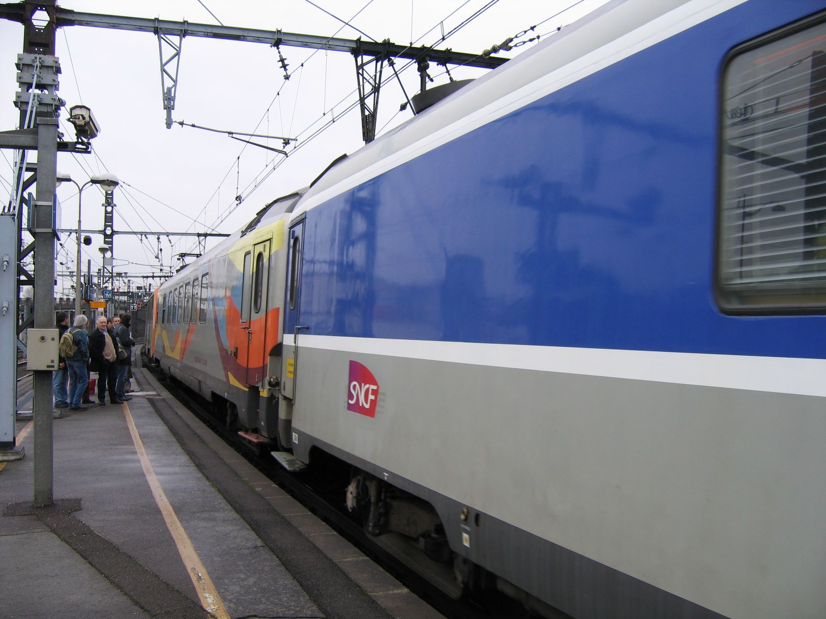

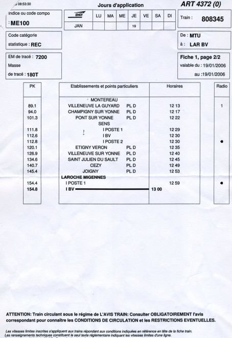

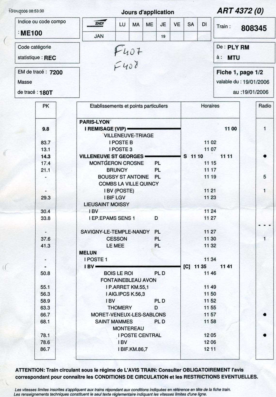

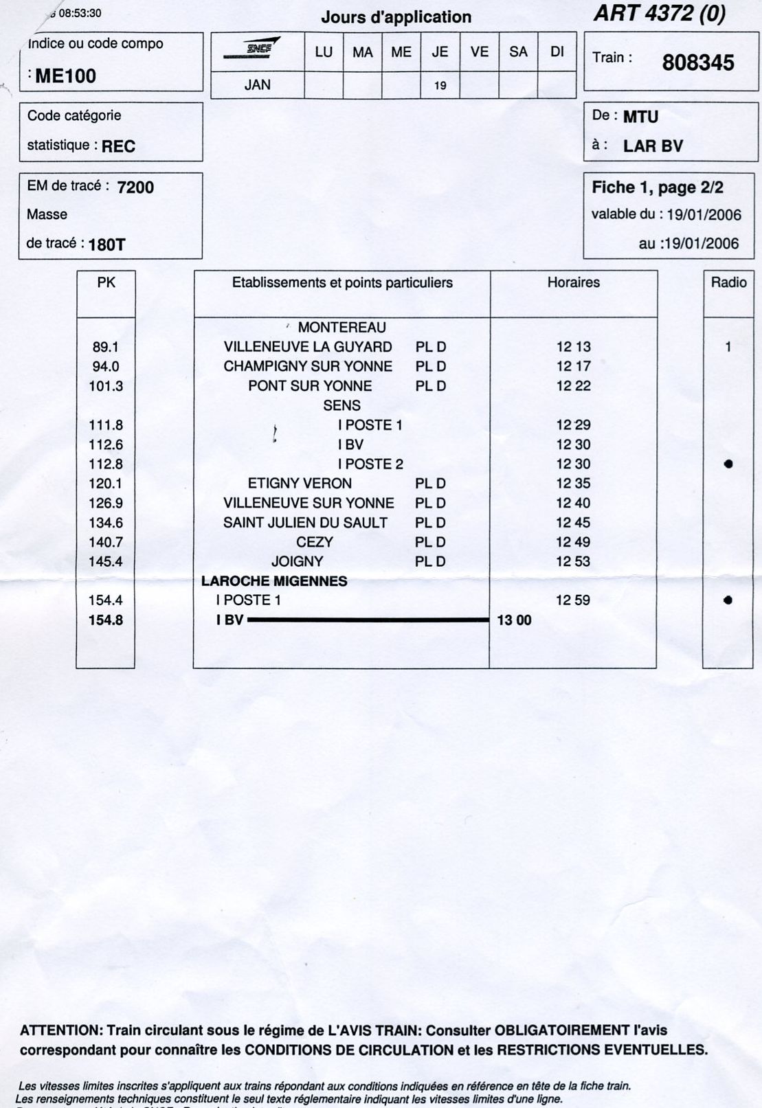

Mon message ne concerne pas, à proprement parler un train W, mais plutôt un train spécial. Sous le n° 808345, il a circulé de Villeneuve-Prairie à Laroche-Migennes le 19.01.2006 (le retour s’est effectué le même jour par le train 808346). L’ART 4372 indique que le train est tracé en ME 100 (v. max 100 km/h), engin moteur type BB 7200, avec une charge forfaitaire de 180 tonnes. Dans les faits, il est assuré par la BB 26110 tractant la Su 63 87 99 70 325-8 (ex Vru de la direction MT en livrée TGV A), la Sru 61 87 89 70 001-9 (ex Vru transformée en voiture club en livrée « croisières ») et deux B5rtu « bar corail + ».
La raison « officielle » de cette circulation est de vérifier la stabilité dynamique et les performances de freinage de la Su 325, sortant tout juste de révision de PX (Périgueux). L’équipe de conduite est assurée par un CRL (conducteur de ligne) et un CTT (cadre traction). Dix personnes ont pris place à bord du train lors de l’arrêt programmé en gare de VSG (Villeneuve-Saint-Georges) à 11h10. La gare de Laroche-Migennes est atteinte à l’heure prévue. Dans la foulée, la locomotive est dételée et part faire le demi-tour pour se mettre en tête, prête pour la marche du retour. Départ Laroche 14h30, arrivée à VSG à 16h15.

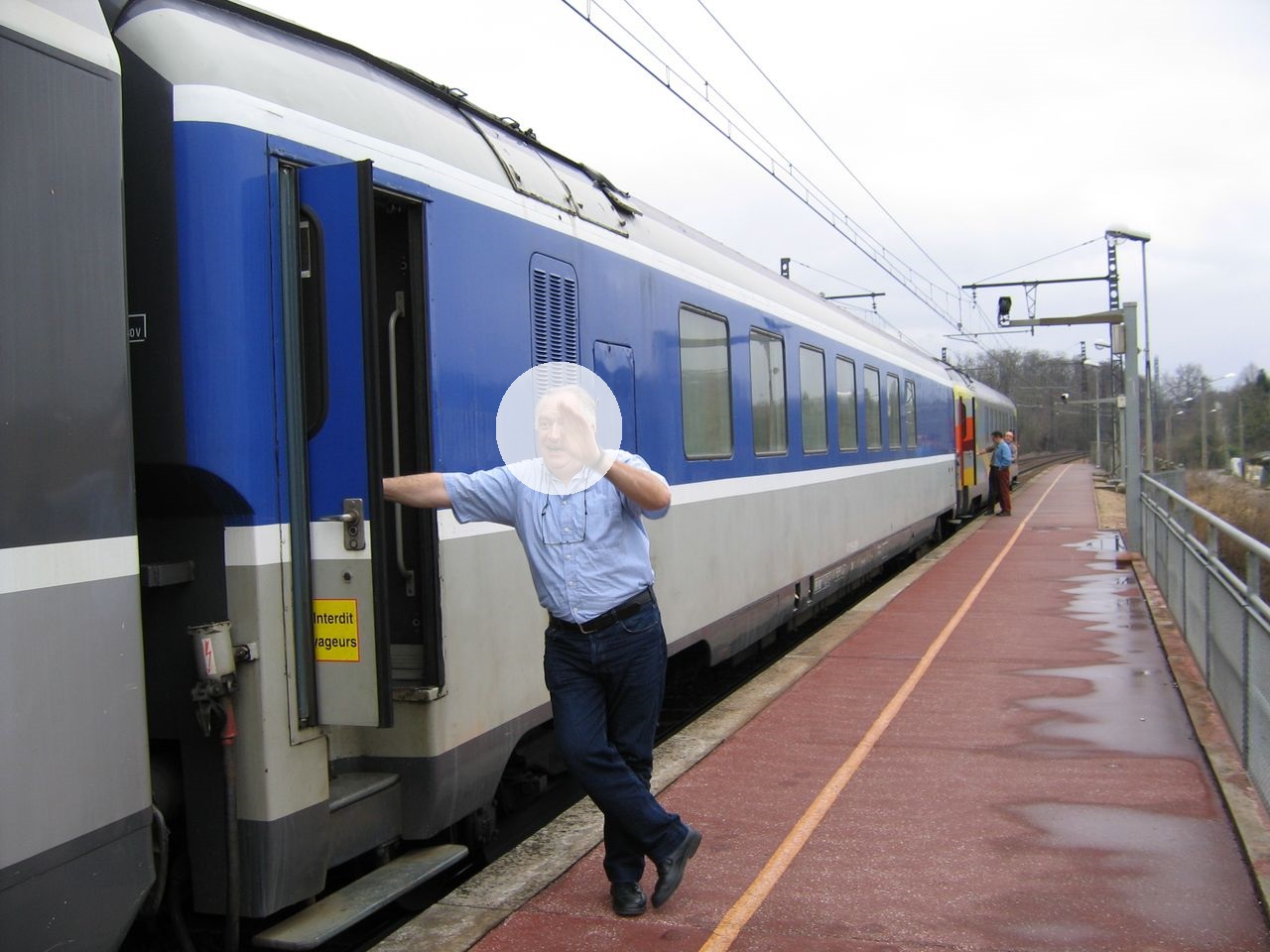

Ce jour-là, j’étais âgé de 54 ans et 363 jours. Bien évidemment, je faisais partie du voyage avec 9 bons copains invités pour l’occasion. N’ayant jamais été conducteur de train, c’est tout de même une sorte de « mon dernier train » qu’un de mes collègues avait organisé pour l’occasion. Le secret fut bien gardé et dévoilé seulement une semaine avant le jour « J », histoire que j’aie le temps d’approvisionner boissons et victuailles pour la fête (quand je pense que j’avais fait part de mon désir de partir sur la pointe des pieds, sans tambours ni trompettes). Faut dire que nous n’avons manqué de rien, d’autant que l’intendance était de notre coté (2 voitures restaurant et 2 voitures bar !). Outre les cadeaux offerts par mes chers amis, arrivés à Laroche, j’ai eu une autre surprise fortuite: le conducteur du train était un ancien collègue qui avait intégré un groupe de travail que je pilotais pour la rénovation des cabines de conduite.

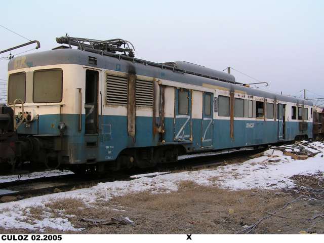

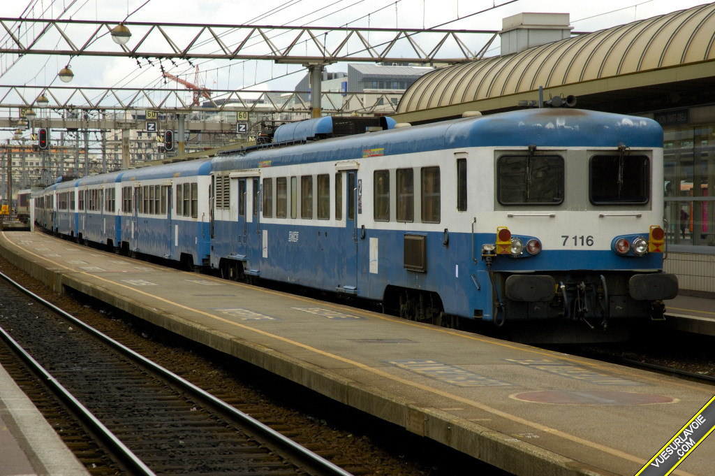

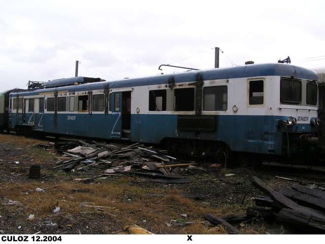

Je profite donc de ce sujet pour vous faire partager ma prochaine idée sous la forme de l'acheminement de matériels en direction de la SME de Culoz... :idea:
En effet, j'ai eu l'agréable surprise de découvrir, sur le site d'un VPCiste du 9.3 que l'on ne présente plus, des remorques de Z7100 en version bleue modernisée. Ahhhh, la belle aubaine !!! :bave: 8-)
Là dessus, ni une ni deux, recherches immédiates sur le net de clichés pouvant m'intéresser:
J'en suis maintenant à la rédaction de mon petit cahier des charges concernant cette remorque. Je vous le ferai bientôt partager en sachant que j'aurais forcément des recettes à demander (en particulier comment représenter des vitres brisées)... ;)
