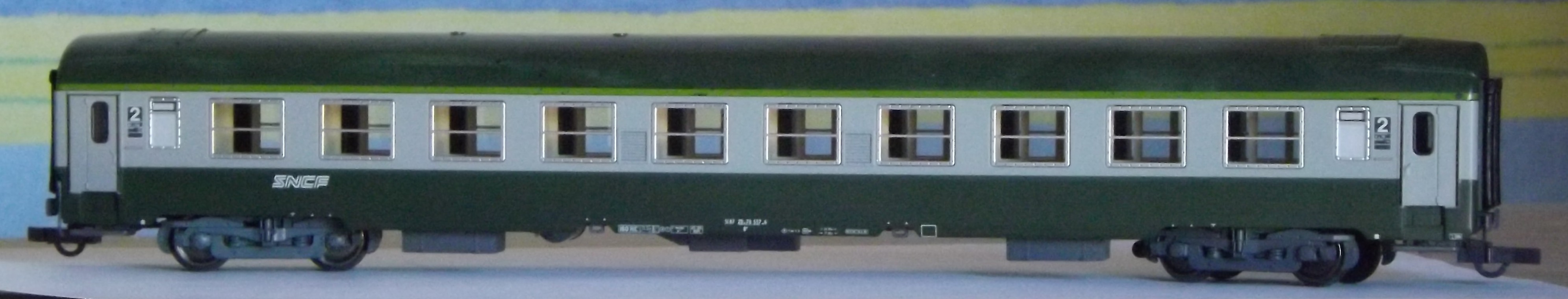

Bonjour tout le monde,
Voila je vous expose mon soucis, je doit repeindre le toit d'une voiture UIC Roco mais je ne connait pas la référence de la peinture. Pouvez-vous m'aider? :D

Sûr qu'on peut mais quelle teinte, quelle époque et quelle livrée :?: :?: :mrgreen: :mrgreen:

Je vais faire une photo :oops:

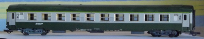

Voila la photo :D
Biensur c'est la référence du vert que je cherche mais aussi du gris :oops:

Sans dire de bétise, le vert est un vert garigue (réf P160 chez AMF87) et le gris un gris béton 804 (réf P146 chez AMF87). Tout est dit ici :
http://fr.wikipedia.org/wiki/Livr%C3%A9 ... .A9e_C_160
Voir livrée C160 :cool:
Boxpock
