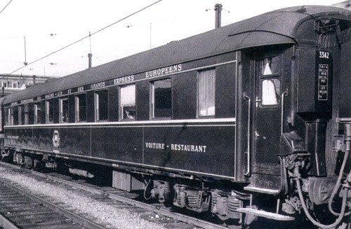

Celui-ci devrait être bon alors:
LSM 49192

la 3342 vue ci-dessus est une ex-Mistral 56 sans "airco" (tranche Paris-Lyon).
La déco ci-dessus est bien postérieure aux années 50 ; elle est en marquage UIC, donc pas compatible avec la question posée en entrée de ce fil.
