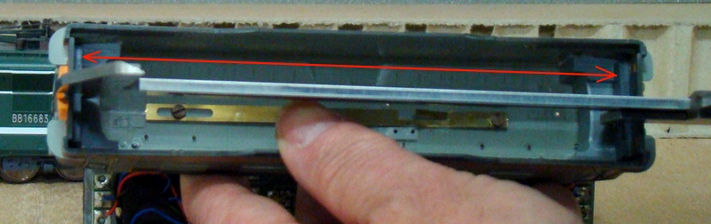

Voici donc le résultat de mes investigations :
Longueur entre les circuits imprimés des lampes 140,6 mm :diable2: :diable2: :diable2:
Longueur de l'espace entre les conduits des feux 140,4 mm
Il y a donc une différence de 2 dixièmes pour que cela passe au plus prêt et je vais donc limer 2 dixièmes de chaque côté. :mur: :mur: :mur: en faisant attention de ne pas faire tomber de la poudre de circuit dans la mécanique ...
Je pense qu'ensuite tout rentrera dans l'ordre.
Si d'autres ont ce problème il suffit, en écartant les côté d'une extrémité, de glisser un petit tournevis entre le châssis et la traverse de choc, de faire légèrement levier (attention de ne pas déformer la traverse) et de dégager les premières encoches.
Je vais tenter de faire une petite photo de la méthode.
Cordialement.

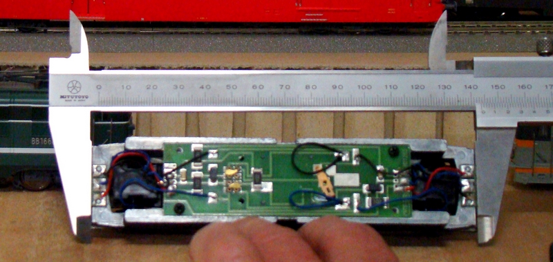

Pour répondre à la demande générale de "xc656" :mdr2: :mdr2: voici quelques clichés du problème :
Prise de mesure en extérieur des plaquettes de circuit imprimé, soit 143,54 mm
Prise de mesure entre les conduits de lumière, soit 143,10
Normal que cela coince :mur: :mur: :mur:

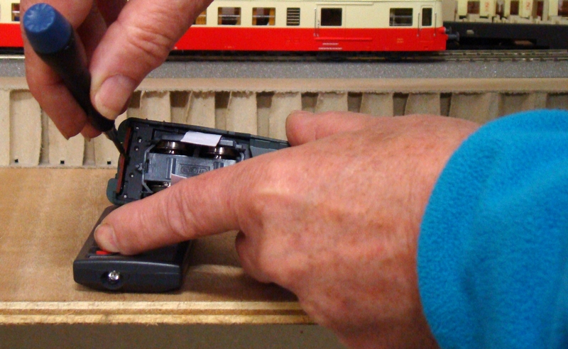

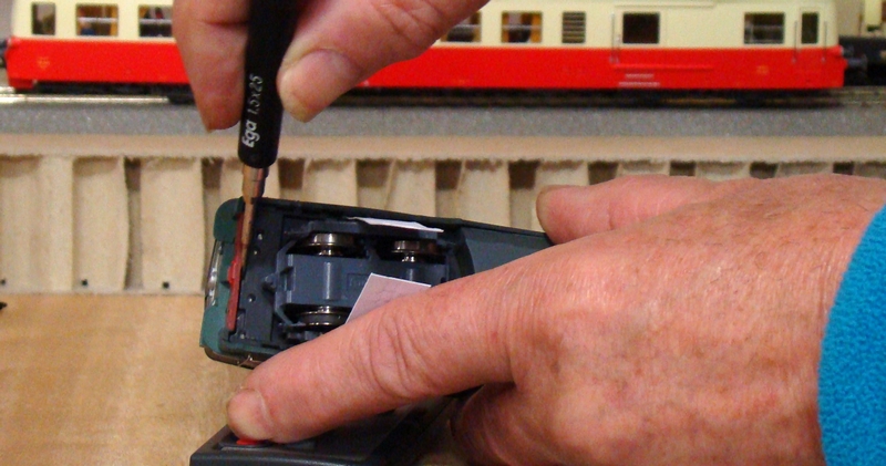

Principe d'extraction
Pour information, le petit boîtier sur lequel repose l'un de mes doigts, c'est le déclencheur de l'appareil photo :prrrt: :prrrt:
Une troisième solution pour l'extraction ce sont les cartes de crédit périmées :cool: :cool:
