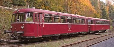

Je ne connais pas grand chose aux autorails - qui a dit au reste non plus :?: :gne: - mais un tel modèle me plairait beaucoup. Par contre avec cette fichue appellation "G" qui ne veut rien dire on ne sait jamais de quelle échelle il s'agit, ni d'ailleurs de quel écartement...
Alors le VT 98, c'est du métrique ou pas ?
Et question subsidiaire, ils vont le reproduire à quelle échelle "exactement" ?

jossebe2000 a écrit:Bonjour
le modele réel est en voie normale
pour le G, ben!!! c'est une drole d'echelle :rhaaa:
Ok merci, donc ce n'est pas du II ni même approchant dans ce cas.
Ils pourraient préciser :roll:
une chose est sur c'est que c'est du 45mm d'ecartement :mrgreen:
pas sur de l'echelle, mais cela serait d'un rapport 1/22,5
Ben non, 45 mm au 1/22,5 ça fait de la voie métrique, IIm, et ça je connais quand même un peu ;)
Ce serait super en ce qui me concerne, mais ce n'est pas possible si l'autorail est à voie normale.

Comme c'est parti, je suppose qu'ils vont se permettre quelques libertés avec l'échelle de réduction...........comme LGB. :apero: :apero:

Une fois pour toutes le "G" n'existe pas !
C'est comme si on prenait tout votre brol en H0 et que l'on vous disait que c'est bon du 1/70 au 1/100. Beaucoup ne seraient pas forcément très heureux... Pourtant du 1/100 il y en a, pour certaines voitures :rhaaa:

Concernant le "G" Groß Bahn = Gros train. Il y a à boire et à manger. Le 45mm correspond en principe à de la voie métrique "IIm".
Des produits comme le locotracteur DDM LGB c'est une voie de 60, comme la Stainz ou de la voie de 70 et d'autres modéls de la marque alors, si on prend ce genre de model, il faut faire un rapport d'échelle pour les puristes, et, on ne devrait pas mélanger les modèls.
Peu importe l'écartement, seul le plaisir compte...
La voie normal au 1/22,5 se trouve chez Magnus avec un écartement de 64 mm : http://magnus-eisenbahn.de/shop/shop_content.php?coID=3
;) J'aime beaucoup les "Schienenbus". En Allemagne, c'est une "coqueluche".
C'est un mythe. :D

Le matériel voie normale en "G" est rproduit à une échelle avoisinant le 1/29, alors que, vu son écartement, il devrait être au 1/32, et il serait alors à l'échelle I.
Le G est un fourre tout bâtard dont les modèles sont à des échelles allant du 1/19 au 1/29 selon la taille du prototype, et dont la caractéristique commune est d'être aux normes de roulement LGB.

tyrphon a écrit:...Le G est un fourre tout bâtard dont les modèles sont à des échelles allant du 1/19 au 1/29 selon la taille du prototype, et dont la caractéristique commune est d'être aux normes de roulement LGB.
D'où l'échelle de réduction à géométrie variable pour épouser le gabarit LGB. Tous les modèles ont une largueur (et une hauteur) quasi identique, que ce soit pour du matériel à voie de 0,60 (Sandy River US ou équivalent) ou à voie normale comme la 141 R SNCF ... Exception faite de certaines 020 plus petites mais qui restent de toutes façons disproportionnées. C'est un peu comme si en HO on reproduisait une 030 decauville à voie de 0,60 au même gabarit (hauteur /largeur) qu'une vapeur SNCF et côtoierai sans rougir une 141 R ou autre EAD en gare de votre réseau "strictement à l'échelle".... :rhaaa: Ridicule n'est-ce pas ?
Certes, la voie étroite avec éct de 16,5 mm existe, mais c'est du 0e et l'échelle correspondante est le 1/43e.
Chez LGB Les productions au 1/22,5 ne concernent en fait que les locos et wagons métriques. Toutes les autres reproductions (voie normale et voies sub métriques) ne sont pas à la même échelle.

Ce matériel est fabriqué en Chine par Newqida.
Qualité du plastique est loiiiiiin d'être du LGB mais à ce prix.
Roues plastique.
Matériel vendu sous la marque Newqida au Royaume-Uni, Pays-Bas, Allemagne etc.... sauf en France. :mrgreen:
