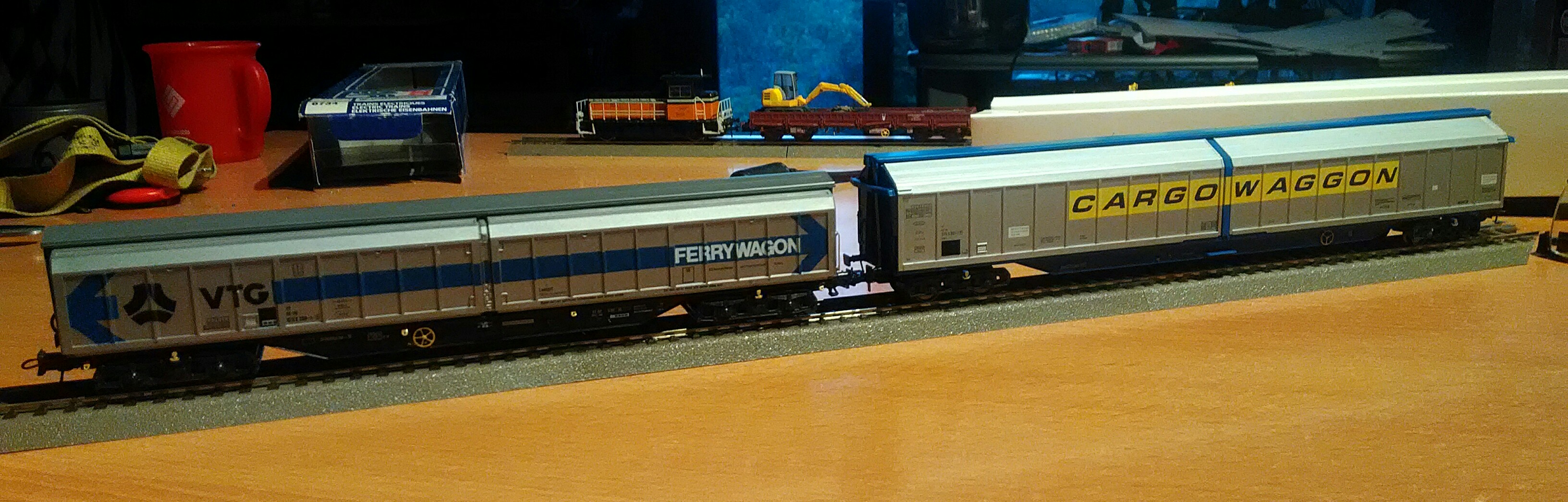

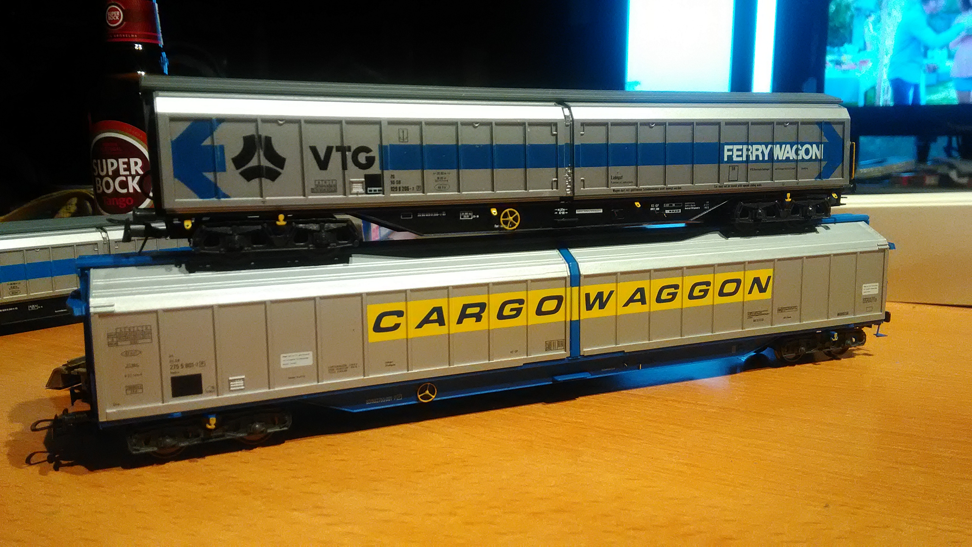

En bricolant des wagons ce soir je me suis amusé à un petit comparatif entre gabarit britannique et continental. Souvent, on entend dire que faire rouler des wagons HO et OO ensemble est possible... C'est possible en effet, et la difference d'échelle combinée à celle de gabarit fait que les véhicules paraissent à la même échelle. Mais si on regarde 2 véhicules HO ensemble, l'un britannique, l'un continental, la différence est criante :
Ces 2 wagons, un Ferrywagon Roco et un Cargowaggon Jouef, tous deux à bogies et à parois coulissantes sont à priori semblables. Traités à la même échelle, l'un semble cependant hors échelle, trop petit, et pourtant...

Oui et non, car le Ferrywagon réel mesure 3m20 de moins que le Cargowaggon (soit 3,7 cm au 1/87, que l'on retrouve bien ici ;) ). Il existe aussi des Ferrywaggon au gabarit GB de la même longueur que le Cargowaggon continental.
La différence de gabarit se situe uniquement en largeur et hauteur dans la réalité.

En effe, je n'ai pas pris de photo de dessus, mais effecivemen, la largeur est aussi plus faible, les tampons sont presque au bord des traverses. les Ferrywagons d'EWS sont effectivement basés a Riom, pour la bonne et simple raison qu'ils sont utilisés pour le transport des palettes d'Eau de Volvic, dont l'usine est embranchée a Riom. Par contre, ces véhicules sont des couplages de 2 wagons a 2essieux. Je dois en avoir des photos, il faut que je les retrouve.

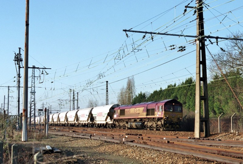

Riom lors de la première circulation des class 66 en février 2006
Marc, Alco Power

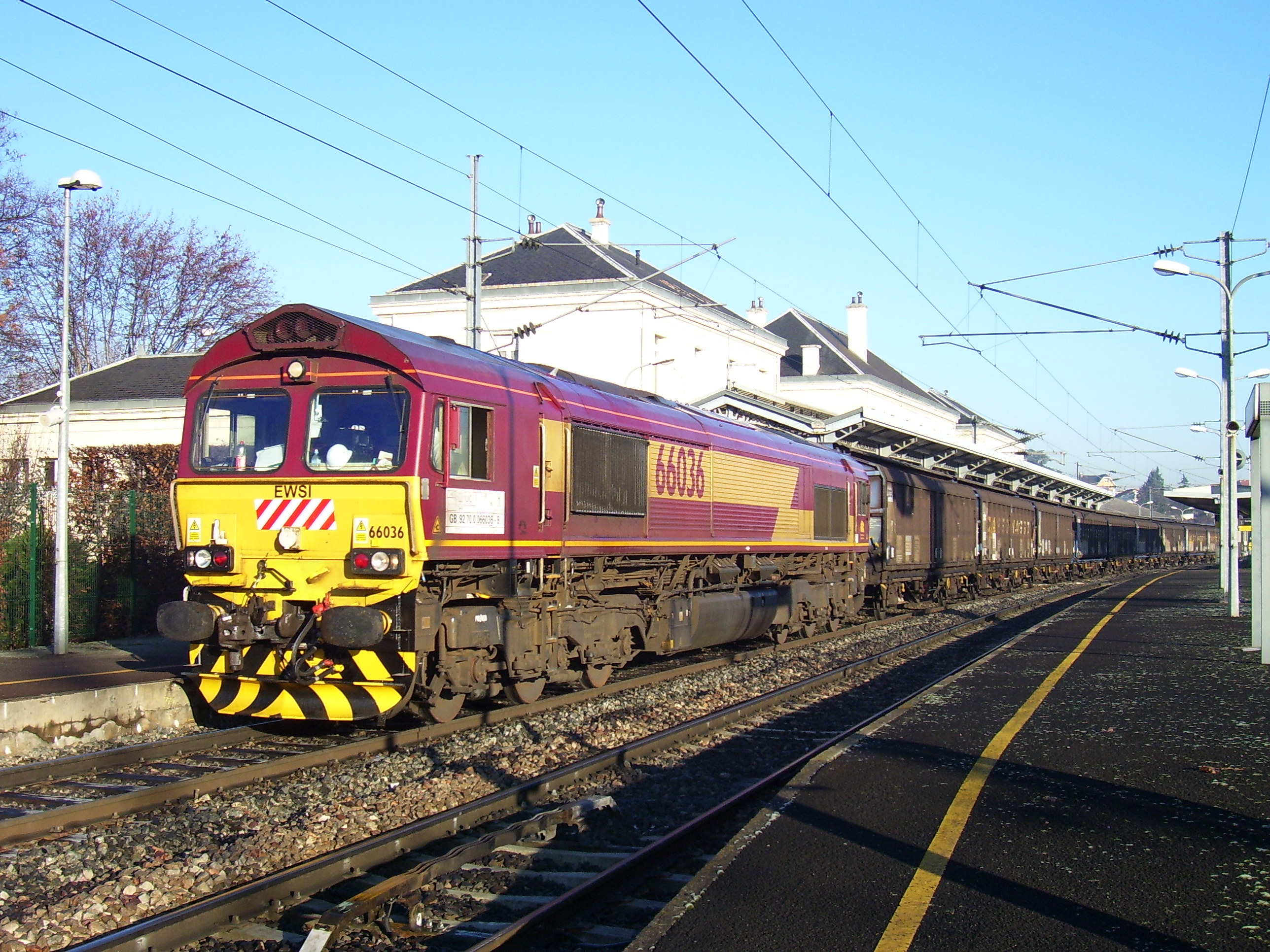

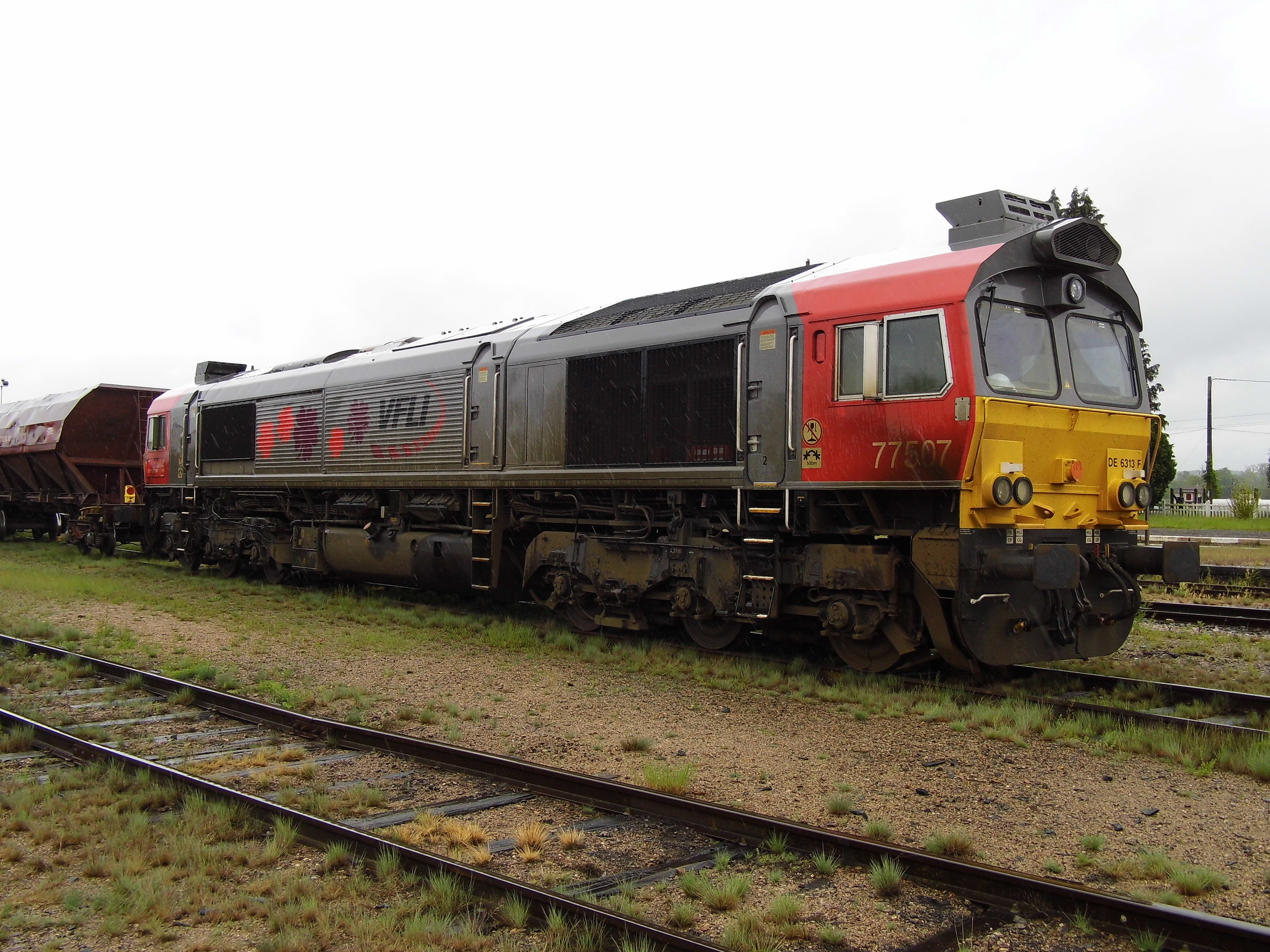

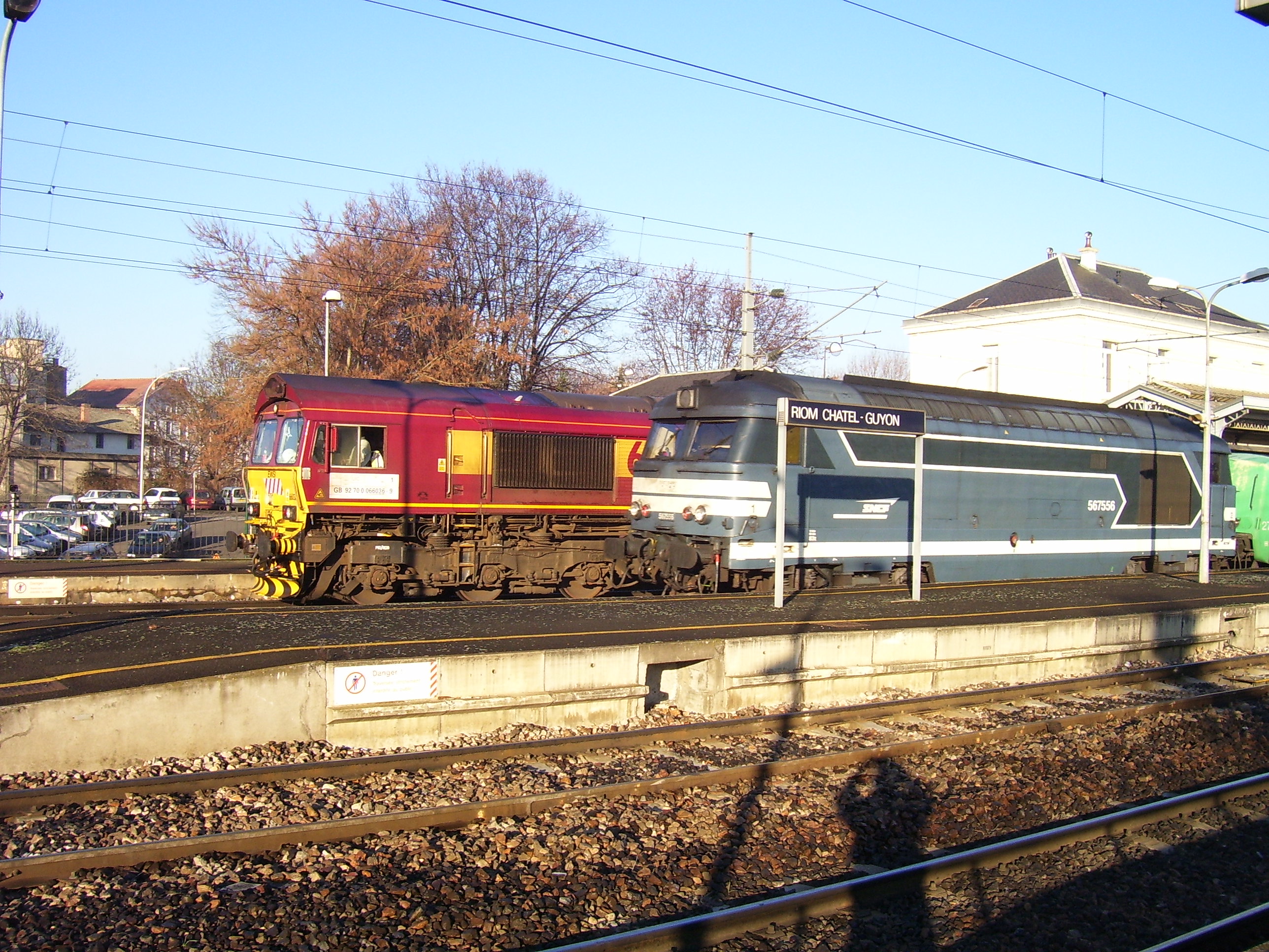

Je ne sais pas si les wagons de la photo ci-dessus sont également au gabarit britton, cependant quand on attelle une Class 66 ou 77 à des wagons "continentaux", la différence de gabarit apparaît de façon flagrante sous certains angles, notamment bien entendu de face. A condition bien sûr que tous les matériels soient à la même échelle (cas de la vraie vie :yin ). Après, les histoires de OO/HO, je ne maîtrise pas... :siffle:

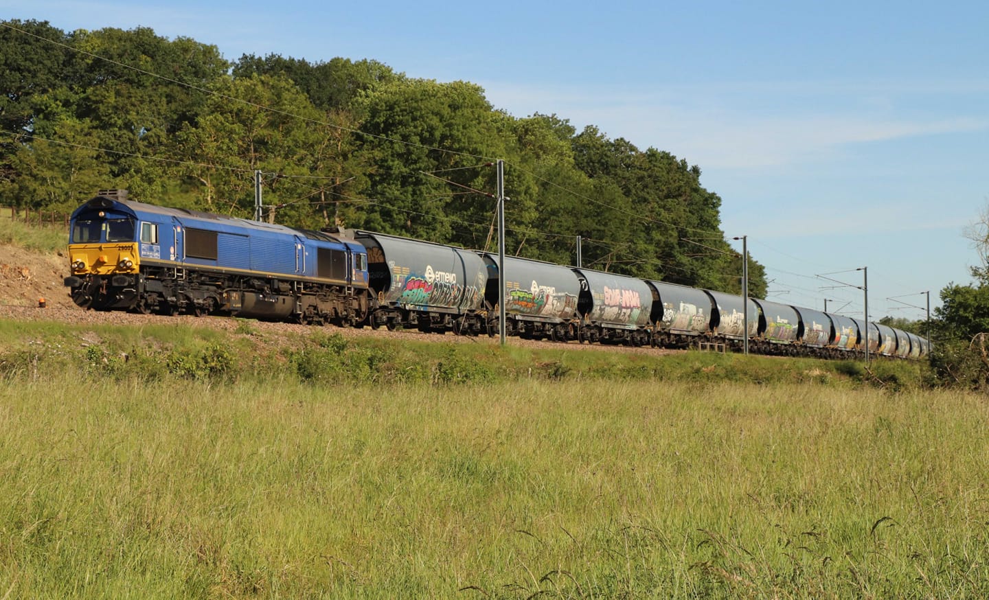

Oui exemples en photos où on peut voir que les Class 66 et 77 paraissent ridicules par rapport aux wagons tractés
