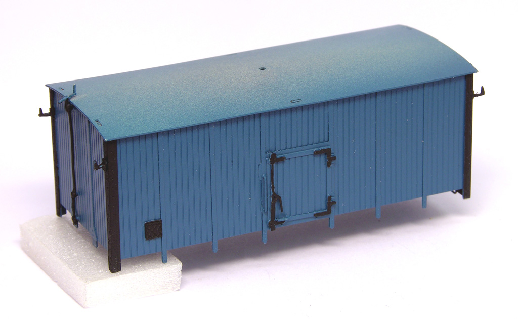

Petit bricolage du WE

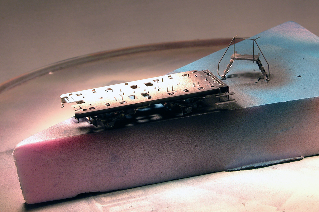

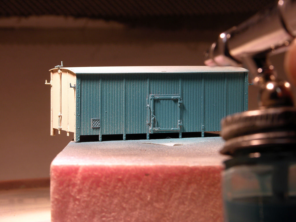

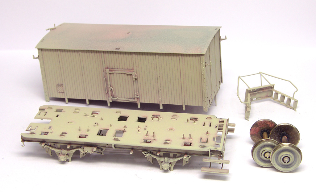

Les sous ensembles sont apprêtés et prêts pour la peinture. La préparation pour la peinture Railcolor, est environ 50/50 peinture / diluant. Bien mélanger afin que les pigments et la base matante soient bien répartis.

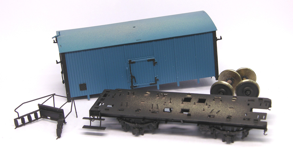

Retour à la cabine et passage du bleu sur toute la caisse puis du noir chaudière sur le châssis la plateforme et le voile des roues. J’aime bien ce noir avec ça pointe de brun et de blanc c’est moins francs que du noir mate.

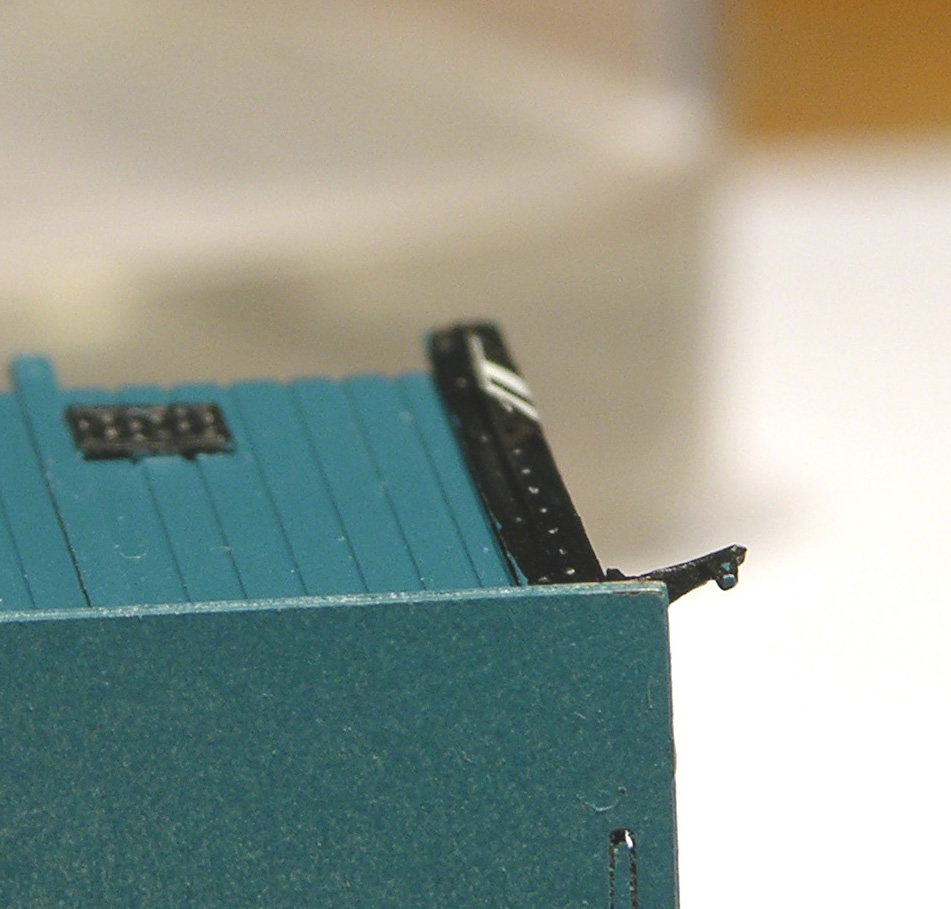

Après un bon séchage, peinture des ferrures en noir, j’ai pris du noir Humbrol et éventuellement retouche du châssis. La peinture des ferrures se fait à main levée, si les montants sont biens brasée sans bavures cela se peint très bien. On peut toujours utiliser de l’adhésif de masquage Tamya.

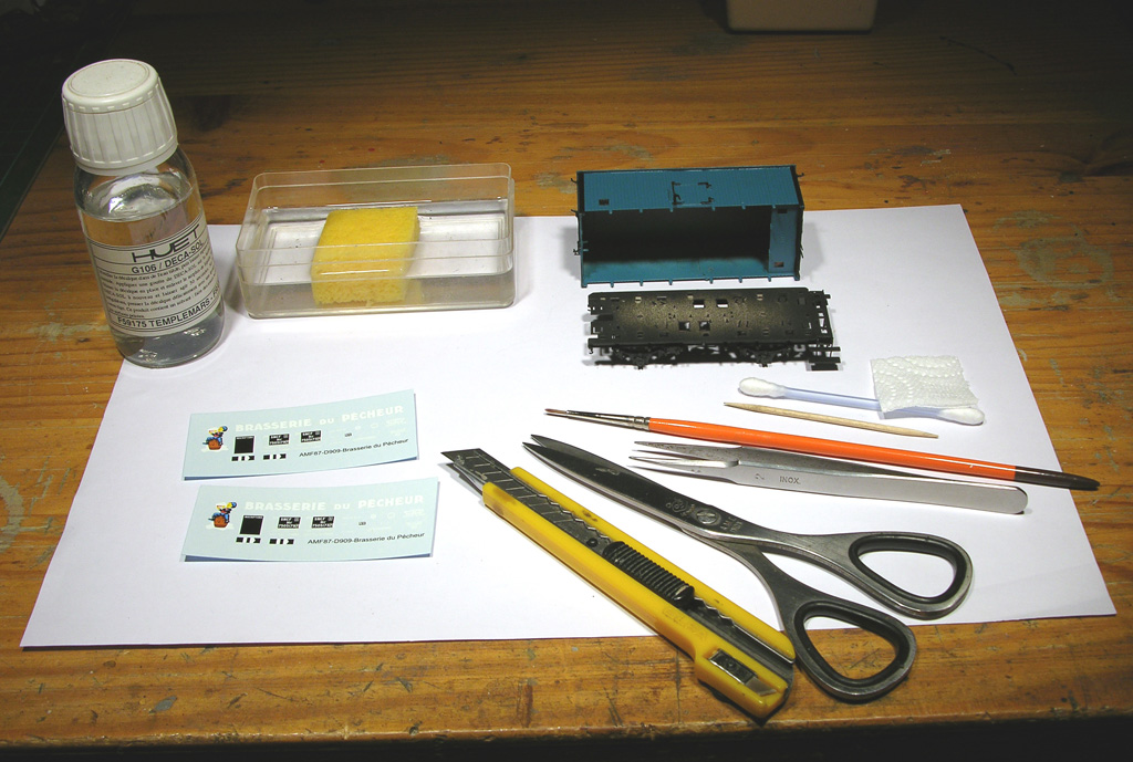

Tout est dit, voici la technique de la décalco. Ceux qui on fait beaucoup de maquettes d’avions, savent combien il est parfois difficile de poser les décos. Cette difficulté vient essentiellement de la qualité du produit et de la préparation de surface. Ici la qualité du produit est bonne, les décalques AMF87 sont solides et pas trop épaisses ce qui n’est pas toujours le cas avec d’autres fabricants ou artisans. Attention au stockage des décalques, elle vieillisses plus ou moins bien, j’ai de vielles décalques Huet et Haxo, il suffit de les regarder qu’elles tombent en poussière.
Pour que la pose se face dans de bonnes conditions, la première chose à faire est de passer un vernis BRILLANT ce qui aura pour effet de faciliter la pose et le glissement de la décalque sur le support. Naturellement on laisse secher.
L’outillage nécessaire pour la pose : brucelles, ciseaux, cutter, petit pinceau non usé, coton tige, cure dents, un petit bout d’essuie tout, le ramolisseur et le récipient d’eau avec un bout d’éponge immergée de moitié.
Utiliser de l’eau déminéralisée pour éviter les traces blanches dues au calcaire

Couper la déco, la tremper dans l’eau et la poser sur l’éponge. Déposer une goutte de ramolisseur sur la surface et faire glisser la décalque de son support et la positionner avec le cure dents et éponger le reste de liquide soit avec l’essuie tout soit avec le coton tige.
Si la décalque doit épouser un relief, redéposer une autre goutte de ramolisseur sur la décalque et attendre quelques secondes qu’elle soit plus souples. Attention à la fragilité du film. La tamponner délicatement avec le coton tige pour bien faire épouser le relief.

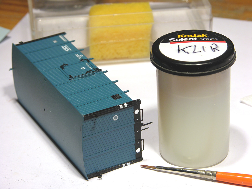

Le plus difficile a poser sont les marques de freins car il faut épouser un angle droit sur très peut de surface adhésive. C’est là que le ramolisseur est plus que nécessaire. Bien imprégner et attendre, au bout d’un moment comme par magie ça va tout seul. Sur les 4 à poser j’en ai eu une de récalcitrante. Pas de panique, il faut avoir le produit miracle…du Klir. Ce produit fait des merveilles et remet suffisamment d’adhésif pour que cela tienne de pus il sèche très vite et ne laisse pas de traces. Par contre c’est irréversible, plus moyen de repositionner une décalque après coup.

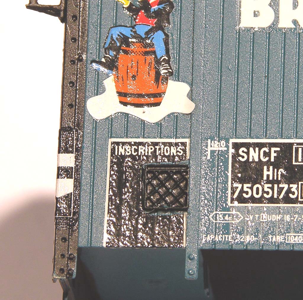

Une autre partie délicate à poser est le tableau des inscriptions qui englobe le porte étiquette. Il faut travailler du cutter ou de la lame à raser pour bien fignoler, j’ai d’ailleurs loupé un coté, mais une retouche de peinture noire rattrapera ce détail.

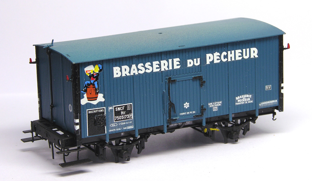

La pose des décalques est une question de patience, ne pas vouloir faire tout d’un coup au risque de saboter ce que l’on à déjà fait. Il m’a fallut environ une heure avec les poses pour décorer ce wagon.
Prochaine étape, vernis BRILLANT pour bien fixer le travail et travaux de finition.

Je livre maintanant les marquages de frein en deux parties, c'est ainsi beaucoup plus simple à poser.
Pour les grilles portes étiquettes, je les peint à part sur leur plaque de photodec et les colle après pose des marquages.
Quant à la conservtion des decalcs, il faut les mettre dans des pochettes étanches à l'abri de l'air et de la lumière, leur durée de vie est ainsi multiplié par deux ou trois. Le fabricant de décalc influe beaucoup, le mien semble être le meilleur :mrgreen: :siffle:

Merci Christophe, effectivement pour les grilles portes étiquettes je me suis fait piéger avec la notice, c’est après coup que je me suis rendu compte qu’il aurait fallu les poser après les décalques. Je me suis bien amuser avec cette partie. :mort: :mort:

Pour les portes étiquettes, faut pas hésiter à noyer d'assouplissant... Quand ça résiste de trop l'alcool à bruler va bien aussi mais là faut maitriser car le film n'aime pas trop :diable:
