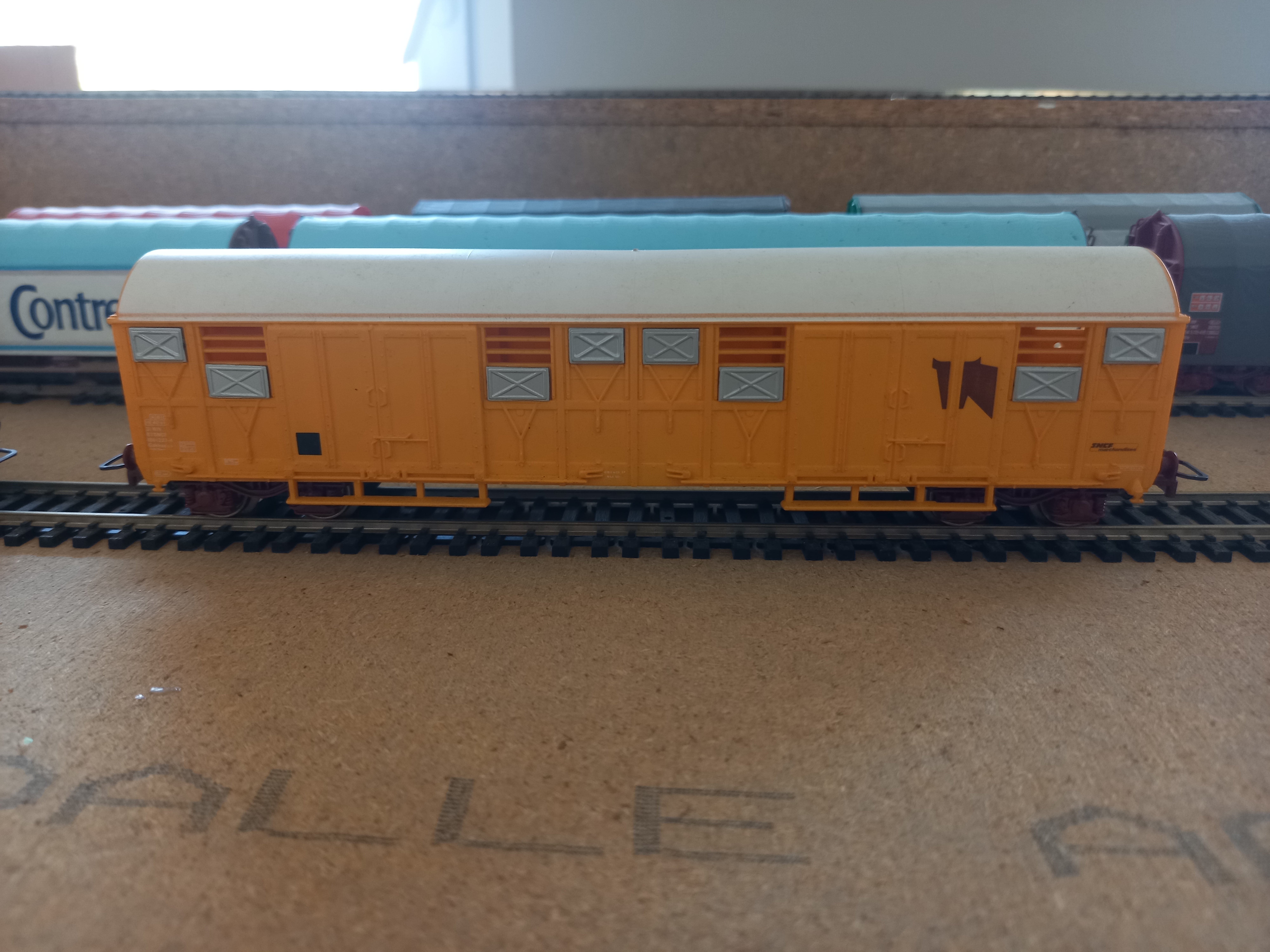

Messagepar alamiens
14 Avr 2025, 20:03
Qui saurait comment démonter ces wagons ?
Je n'y parviens pas.

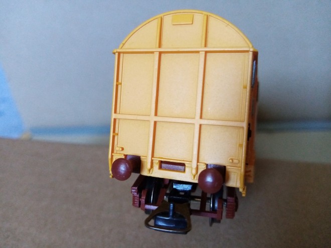

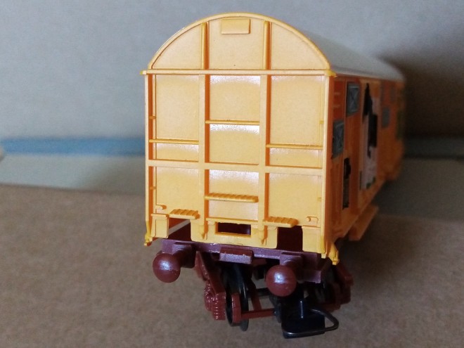

De mémoire (absent de mon domicile, je n’ai pas le matériel sous la main) il y a un ergot (coloris brun du châssis) entre les deux tampons en bas des dossiers (coloris jaune) a repousser (ou écarter le bas du dossier pour libérer l’ergot du châssis), sous réserve que les deux parties ne soient pas collées. Il suffit ensuite d’écarter les flancs de caisse à l’aide de cure-dents ou similaire pour dégager les ergots intérieurs.

J’ai remis la main sur la réf similaire (6565 Jouef logo “cheval“) et contrairement à mes souvenirs, il n’y a pas d’ergots de verrouillage qui se clipsent à l’intérieur. Idem pour la liaison caisse/châssis par collage en bas des dossiers présente sur la version “tête bovin“ mais absente sur le modèle “cheval“.
