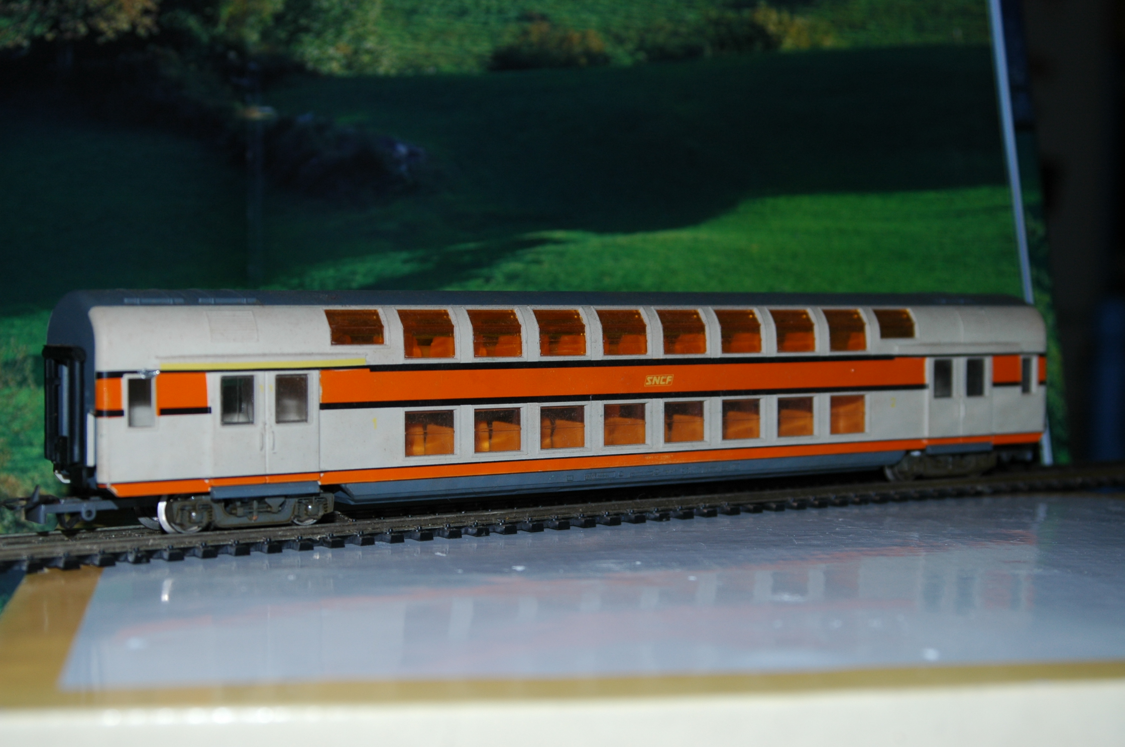

j'ai une rame VB2N Jouef que je souhaite conserver, je voudrais changer les attelage, quelqu'un aurait-il déjà réalisé cette modification? dans l'affirmative avec quel kit et je pouvais avoir une photo ...

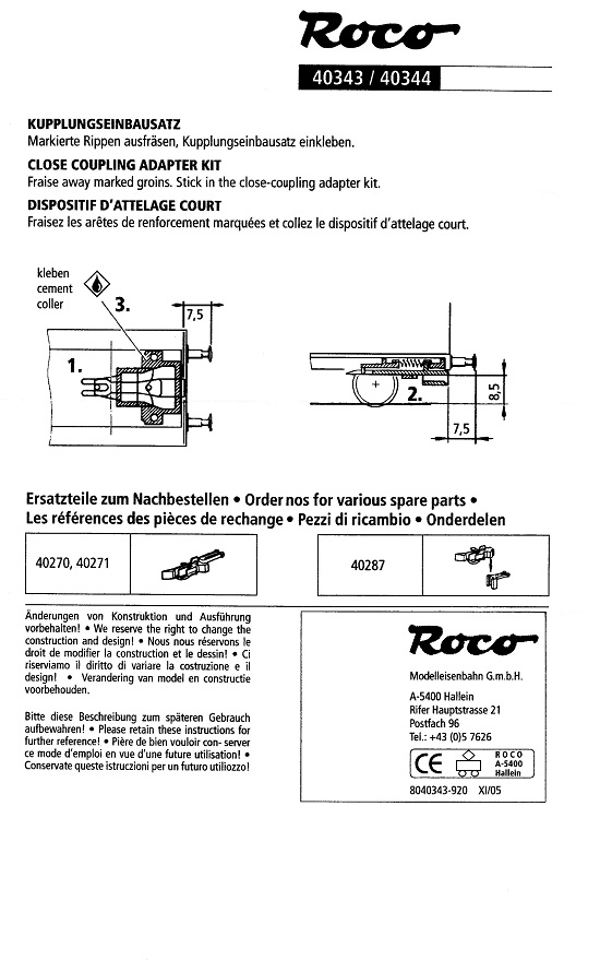

Même réponse que PK204 : attelages à élongation ROCO référence 40344 avec découpe du timon d'origine des bogies ainsi que les traverses sous les portes d'intercommunication des voitures.
Ca prend un peu de temps à faire, mais le résultats vaut vraiment le coup !!

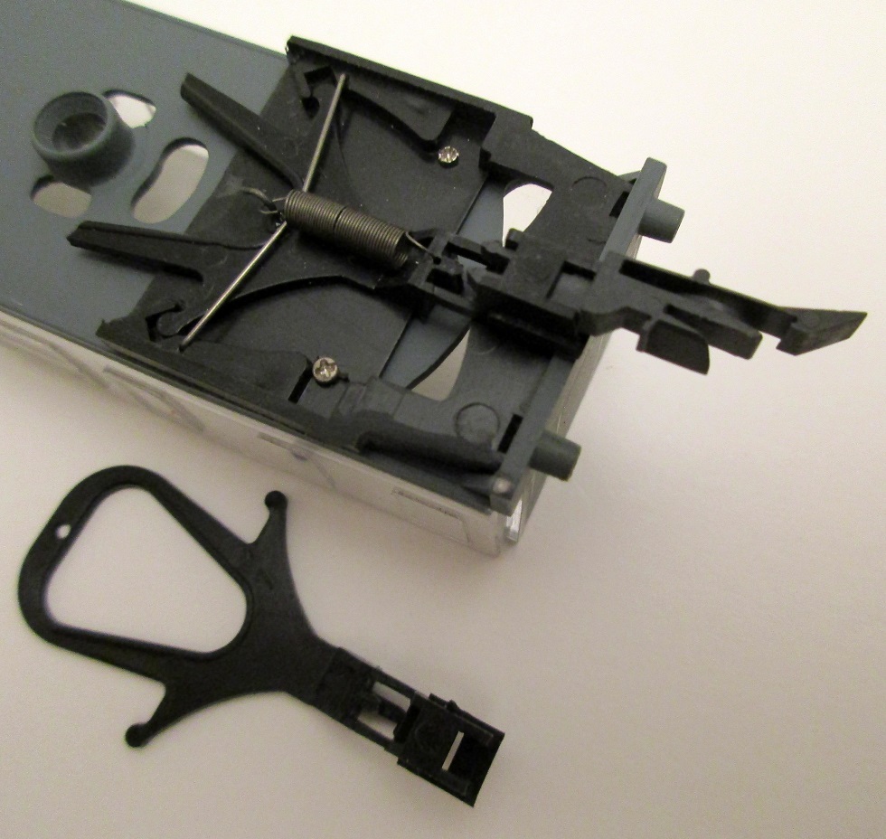

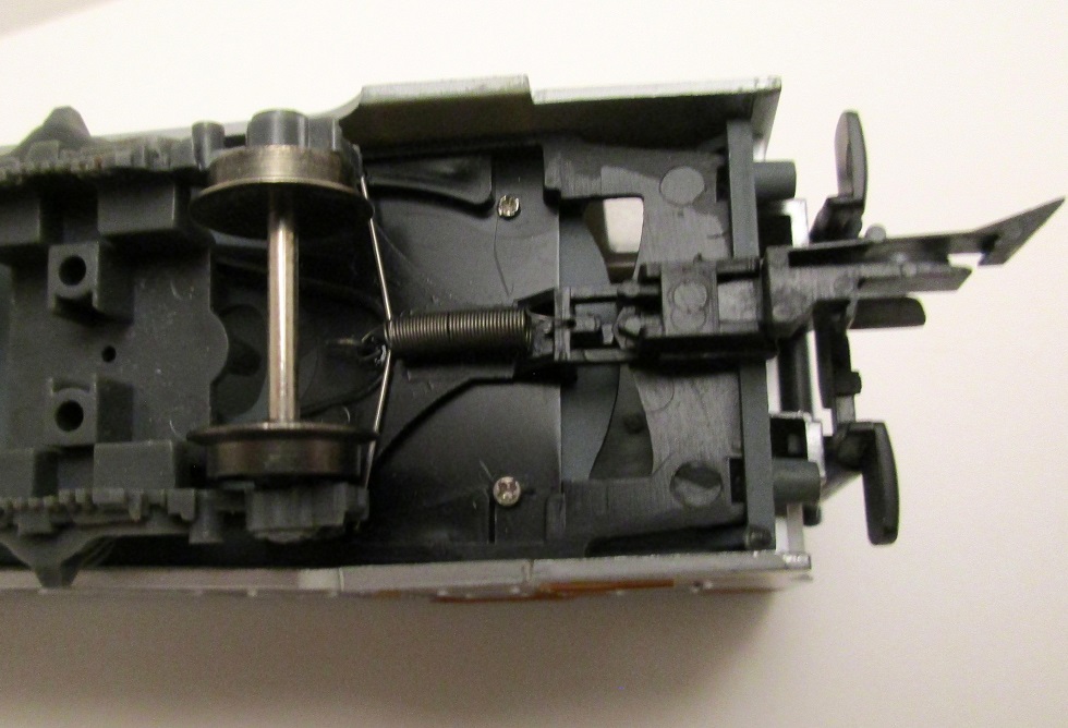

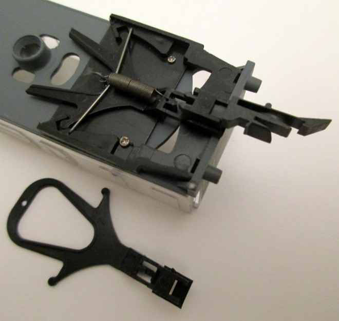

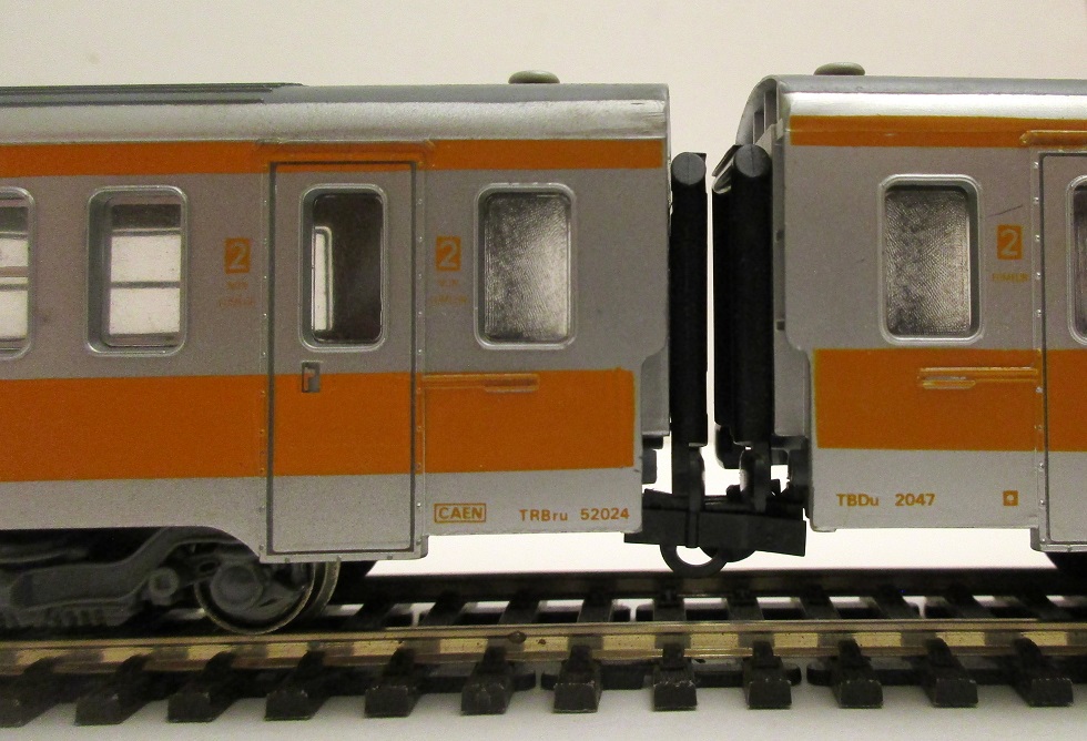

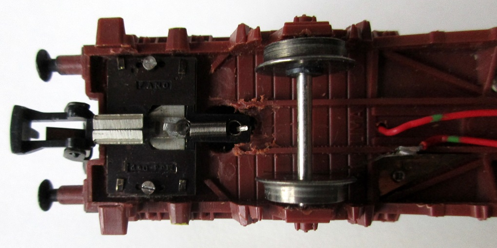

Rien de plus ni de mieux que les précédents intervenants mis à part que mon bricolage date un peu et que j'ai utilisé des pièces de récup (retaillées, adaptées, ...). Comme pour ta VB2N, j'ai remplacé les attelages d'origine sur les véhicules de ma RTG Jouef (achat début des années 1980 :cool: ) par des dispositifs à élongation et boitiers NEM :
N'ayant pas modifié d'autre matériel à bogie "voyageurs", je ne peux te proposer que mes photos d'installation de dispositifs à élongation (de marques commerciales) sur des wagons 2 essieux (à la place des attelages à boucles) :
Attelage FANG sous châssis LIMA 2 essieux
Attelage SYMOBA sous châssis MARKLÏN 2 essieux
Attelage ROCO sous châssis JOUEF 2 essieux
Cette réf ROCO 40343 est prévue pour équiper les véhicules jusqu'à 140 mm de long. Mais le principe reste le même avec la réf 40344 qui est utilisée pour les véhicules d'une longueur supérieure à 140 mm :
