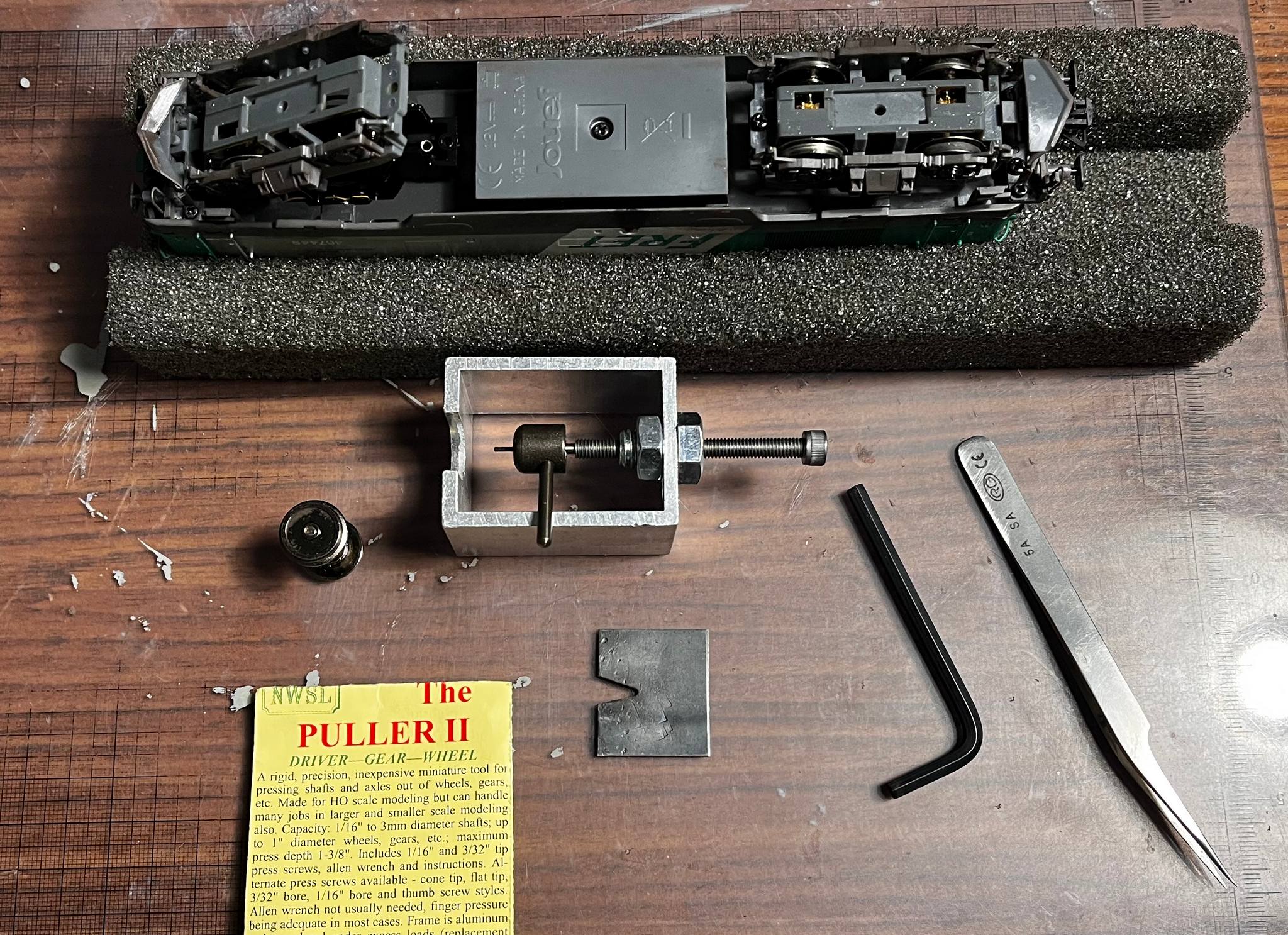

Au passage, l'outil que j'utilise pour enlever les roues :
Vidéo De Galop

Avec quoi remontes-tu les roues ensuite? Un simple étau ?

Oh, simplement en "forçant" à la main avec la petite plaque fournie avec le "puller" qu'on voit sur la photo. Pas évident, un étau serait mieux, je vais y songer, bien qu'il ne me reste plus beaucoup de place ! :D
