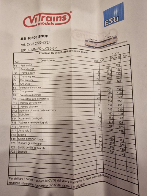

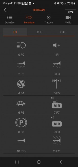

Bonjour à toutes et tous,
Je viens de recevoir ma toute première locomotive neuve ! Une digitale sonore de surcroît ! Sauf que j'ai reçu la liste des fonctions en italien, j'ai essayé avec Google traduction mais je suis pas sur d'avoir mis les bonnes icônes car j'y connais pas grand choses en train.
Cela a t-il l'air cohérent ?
Dans la boîte il y a une pièce que je ne connais pas et qui n'est pas répertorié dans la notice.
Quelqu'un sait ce que c'est?
J'ai également eu 4 attelage de 2 types différents mais qui on l'air quasiment identique et ont la même longueur. Je ne sais pas trop si cela a une réelle importance, je ne vois pas trop.
D'avance merci pour vos réponses.
Cédric.

F20 , c'est le bruit des joints de rail
F21, c'est le bruit en passant des aiguillages
Olivier, italien compatible
Ha cool merci, donc le reste est OK :)
