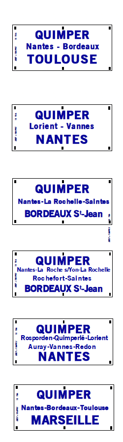

Il faudrait déjà connaitre l'époque.
Avant 1970, il y avait surtout des plaques avec caractères rouges sur fond crème, alors qu'après, c'est plusieurs nuances de bleu sur fond blanc.
Idem pour les lettres : plus ou moins larges (donc polices différentes) selon le nombre de gares à caser.
Par contre, une constante : gare origine et destination toujours en majuscules (les gares intermédiaires c'est selon).

Messagepar BB67300
14 Fév 2023, 03:42
Il n'y a pas de règle précise en la matière.
Les plaques les plus chargées étaient celles des trains internationaux.
Pour les trains intérieurs, il peut y avoir aussi bien la gare terminus uniquement, que la liste des gares les plus importantes (celles où il y a le plus d'échange de voyageurs).
Les deux premiers sont crédibles, le troisième est un peu chargé (mais pourquoi-pas), et pour le troisième, il faut distinguer les deux tranches :
QUIMPER-Nantes-Bordeaux-TARBES
QUIMPER-Nantes-Bordeaux-Toulouse-Nîmes-MARSEILLE
BB67300

Messagepar patifr
15 Fév 2023, 12:56
Merci BB67300.
Voici des exemples de plaques que l'on me propose. Ca me parait bien, et très réaliste. Enfin, d'après mes souvenirs. Il faut dire que je les ai bien regardées ces plaques, ne voulant pas me retrouver dans le mauvais train ou la mauvaise voiture...
