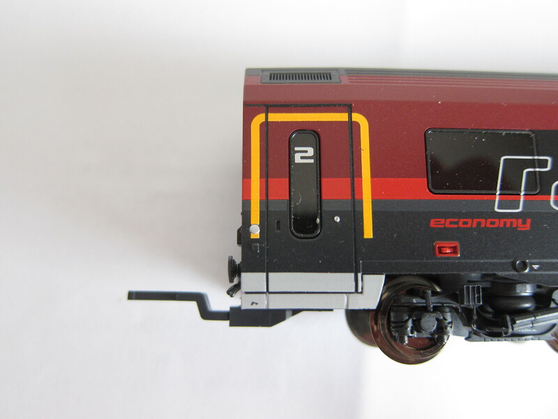

J'ai acquis il y a déjà quelque temps une rame RailJet by Roco. Il se trouve que le boîtier d'attelage de la rame n'est pas à la hauteur du boitier de la loco., il est plus bas. Comment l'atteler ? Y-a-t-il une barre d'attelage avec un coude (que je n'ai pas en possession^^) ?
Merci de vos aides,
Panzer

Il faut commander la pièce spécifique. Mais pour ma part c'était livré avec la loc ou les voitures, je ne sais plus.
Je regarde si je retrouve la référence.
Quelle rame as tu ? Avec ou sans éclairage ?

Barre d'attelage spéciale incluse dans le sachet de la voiture-pilote.
Sinon, sachet dispo auprès du SAV Roco (ou sur commande chez n'importe quel détaillant qui vend la marque).
réf 132672 prix indicatif : 5.95€
Plus simple et rapide encore : la fabriquer avec une chute de laiton ou d'alu.

C'est une rame acquise d'occassion. Peut-être que l'ancien propriétaire l'a perdue....
Merci à vous deux. Je regarderais si je l'a trouve. Sinon, la référence est dans la notice de la voiture-pilote ?
C'est la rame dont le numéro réel se termine par xx8 et x23 (mixe de deux rames en fait) ; c'est la rame analogique, juste les feux de la pilote.

Après vérification, je n'ai pas cette pièce. Peut-être que l'ancien proprio. l'a gardé... Étonnant, tout le reste est là.
Bref, je suppose que la réf.132672 est générique... ma rame est la 64012 (pour la rame de base et une voiture, les deux dernière c'est un autre numéro). J'irais faire une commande.
