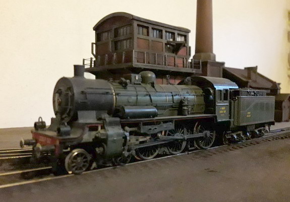

Pour la patine, voici la 230 F 317 de Lilliput avec de la terre à décor. Les bielles sont peintes. Les machines de l'Est n'étaient pas astiquées.
