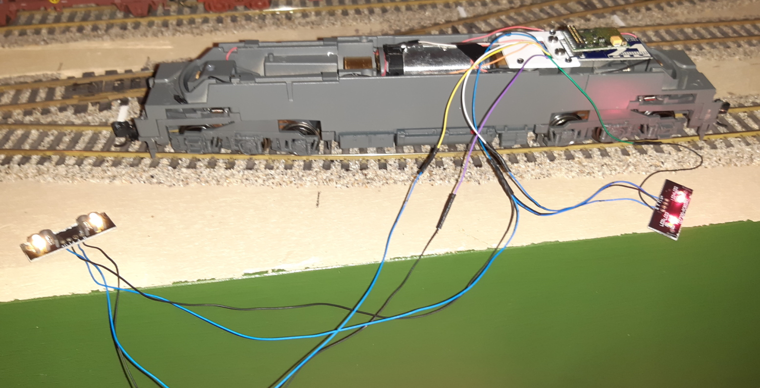

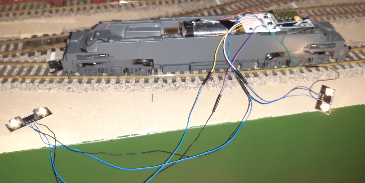

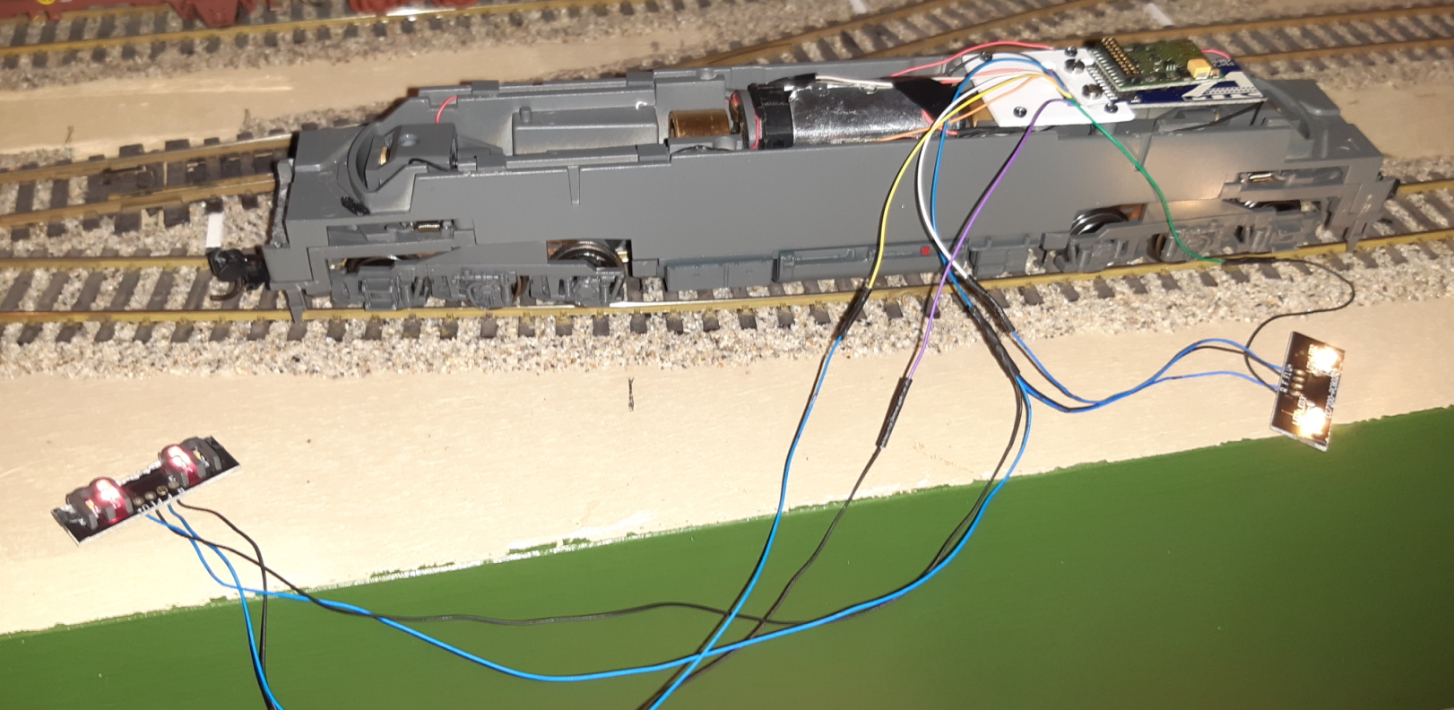

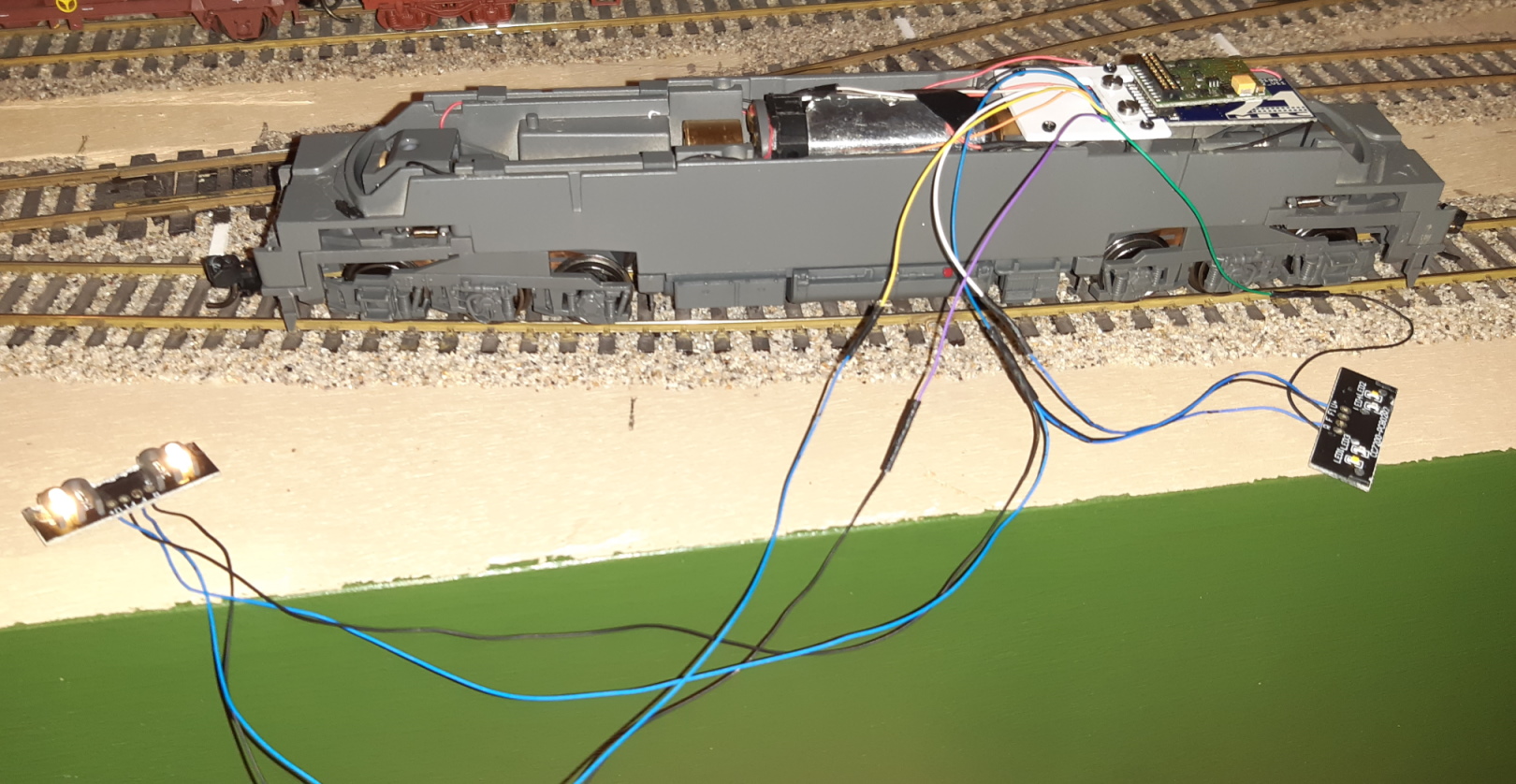

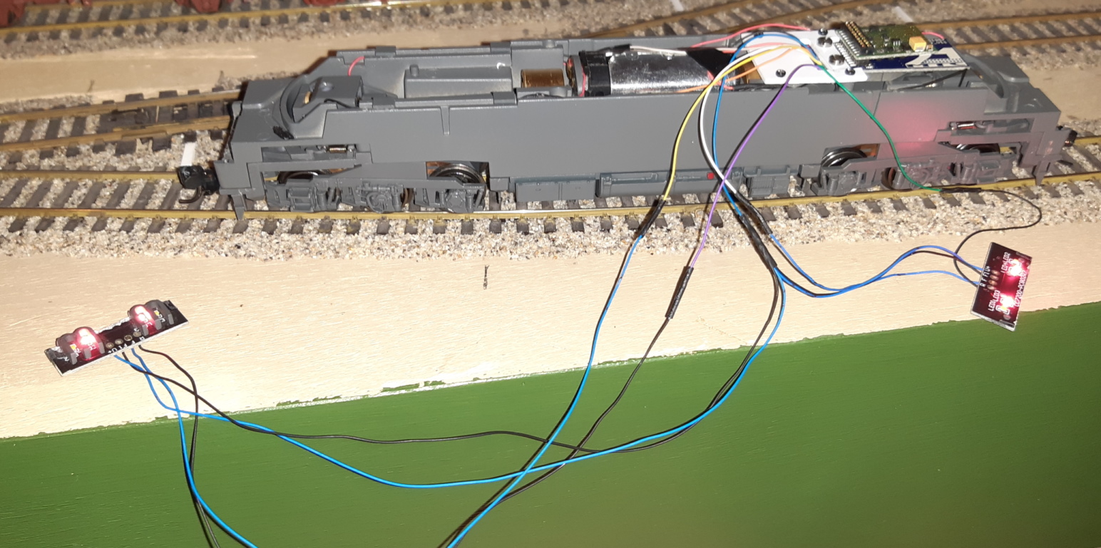

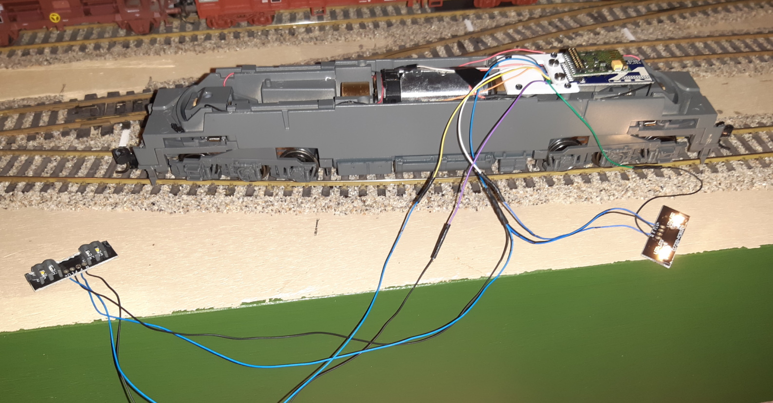

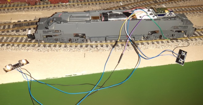

J'ai tout repris donc :
Une nouvelle platine permettant d'utiliser le 21TC acheté à occasion.
Le décodeur posé
Et après connexion des fils on a :
Feux blancs avants
Feux blancs arrières
Feux blancs avants et feux rouges arrières
L'inverse
Tout blanc
Et tout rouge
Concernant les leds, les résistances sont sur le petit circuit imprimé. Il n'y a donc pas de risques.

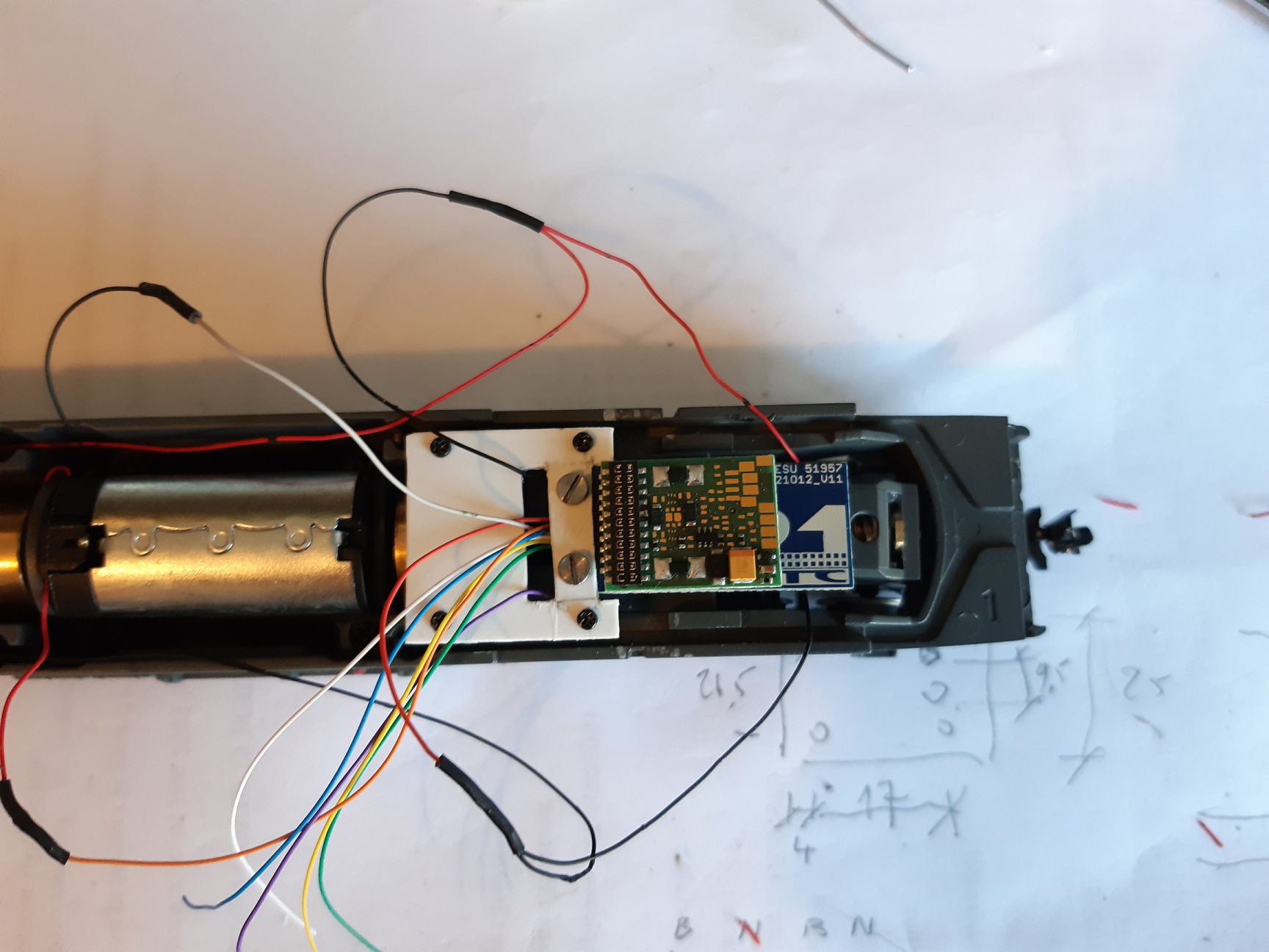

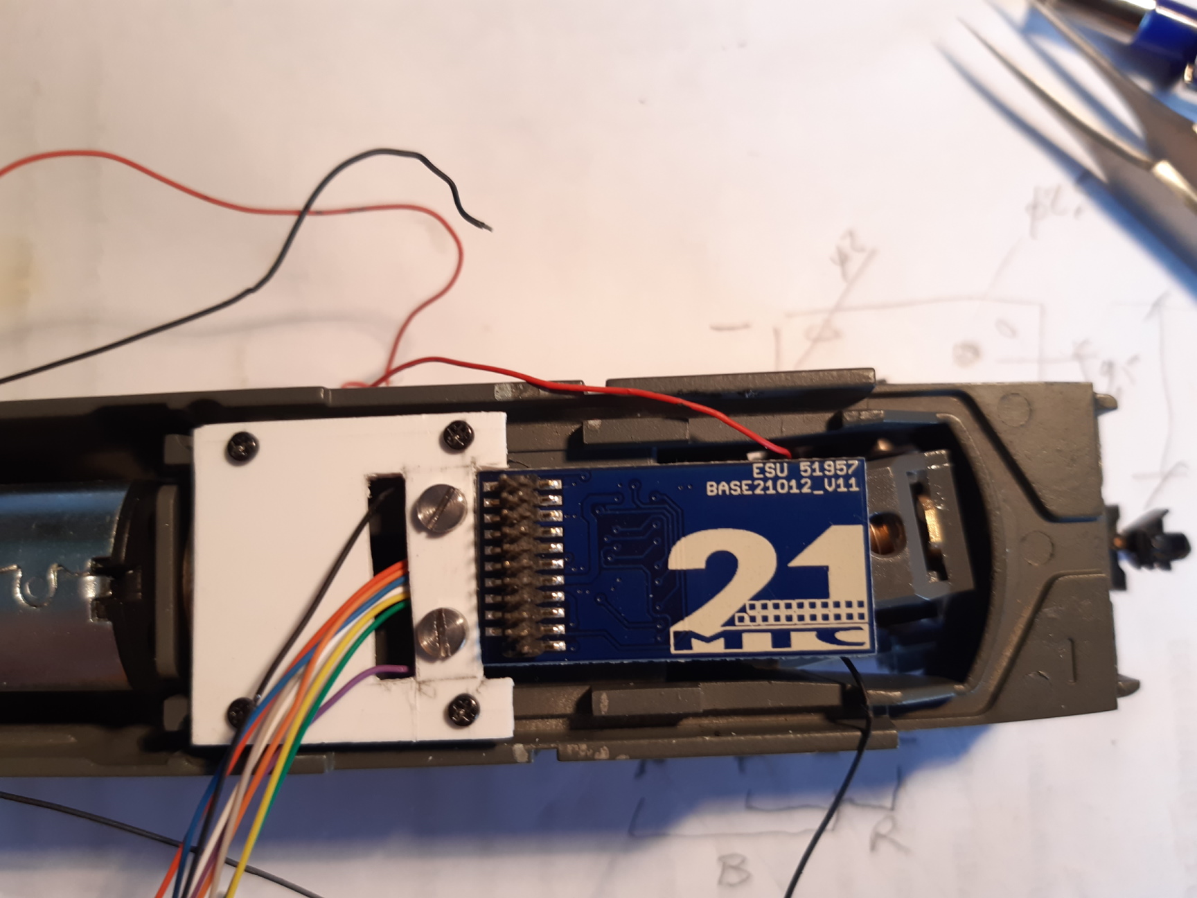

Je voudrais des confirmation pour les branchements, si je comprends bien tu utilises une platine ESU51957 à la place de la Jouef et les fils sont raccordés comme suit aux deux cartes LED:
Borne RL de la carte ESU = fil Jaune -> F de la carte LED extrémité 1 du châssis moteur.
Borne AUX2 de la carte ESU = fil Violet -> R de la carte LED ext 1.
Borne FL de la carte ESU = fil Blanc -> F de la carte LED ext 2.
Borne AUX1 de la carte ESU = fil Vert -> R de la carte LED ext 2.
Borne U+ de la carte ESU = fil bleu -> bornes F1 et +U des deux cartes LED ext 1 et 2
(avec en plus les fils moteur et essieux)
Je ne suis pas un spécialiste de la configuration des variables DCC mais, avec ce branchement, comment est fait le mapping des sorties AUX1 et AUX2 avec les F0, F1... ? J'avoue que j'ai un peu de mal avec ça avec le décodeur Lenz que je voudrais utiliser :mur: (car je l'ai déjà).
Est-ce possible de confirmer le branchement des fils et d'avoir des explications pour le mapping des variables et fonctions ?
Merci beaucoup ! :)

Je t'avoue ne plus bien me rappeler des connexions. Je t'invite à lire ceci
Pour le Lenz ce n'est pas compliqué.
Tu reprends la notice. Les sorties A et B sont dans notre cas les feux blancs et les B et C (Aux1 et 2 chez d'autres marques) sont les rouges
Tu inverses avec F0 les blancs avec CV 33 = 1 et CV 34 = 2
Tu inverses avec F1 les rouges avec CV35 = 4 et CV 47 = 8
