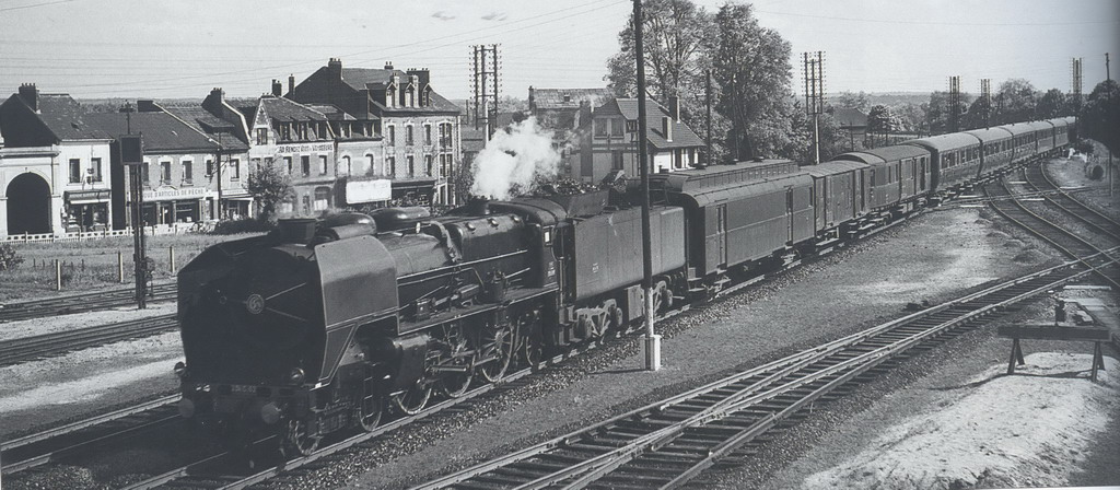

Le Lille Dijon en 1956 avec une 2-231 C
On y voit en tête une PEz, un Dq ex-Nord et un fourgon à deux essieux ex DR qui sert d'allège, voiture que je n'arrive pas à trouver car une production Fleischmann disparue pour refaire mon DL avec ma Pacific Nord

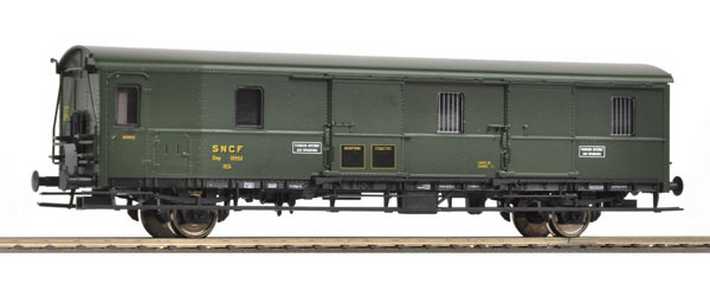

Autrement comme type c'est la jouef OCEM de 18.3 m ref 5312 ou 531200?
Il n'y a pas d'autre modele?

Christou231 a écrit:Le Lille Dijon en 1956 avec une 2-231 C
Lille-Dijon, certainement pas. Ou alors en réversibilité.
Là, le train entre en gare de Tergnier venant de la direction de Paris ou Laon ;)

Messagepar Christou231
10 Mar 2023, 23:38
C'est le Dijon Lille :oops:
Le DL passait par Laon avec relais traction de la rame venant de Reims . De Tergnier le train se dirigera vers Lille .

Il faudrait citer la région. Mais une allège, c'est une allège, c'est l'époque qui décide surtout. Attention, l'allège Jouef ex France Train est difficilement compatible avec l'allège courte 16m REE
