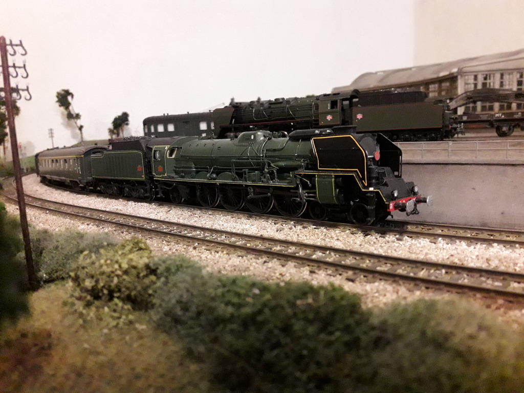

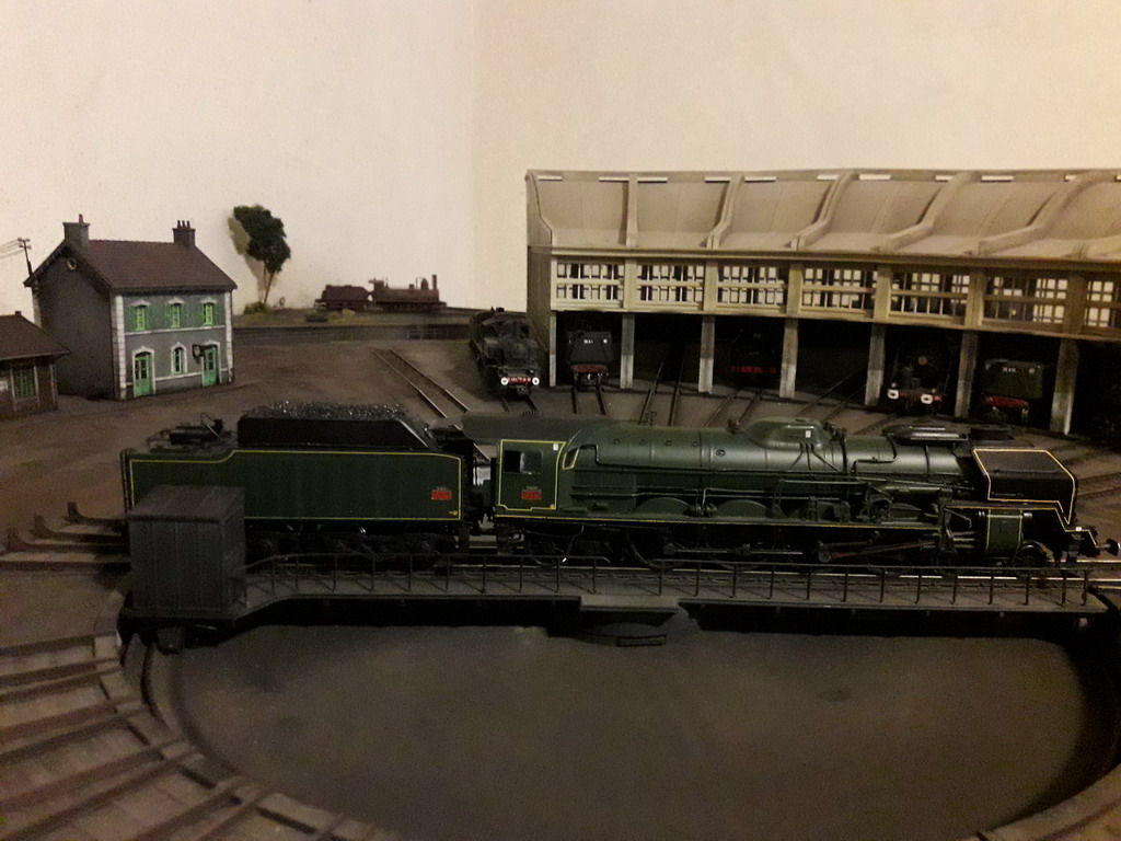

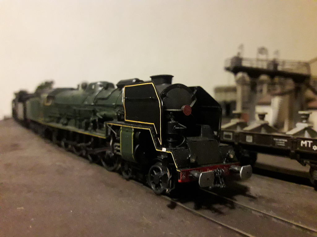

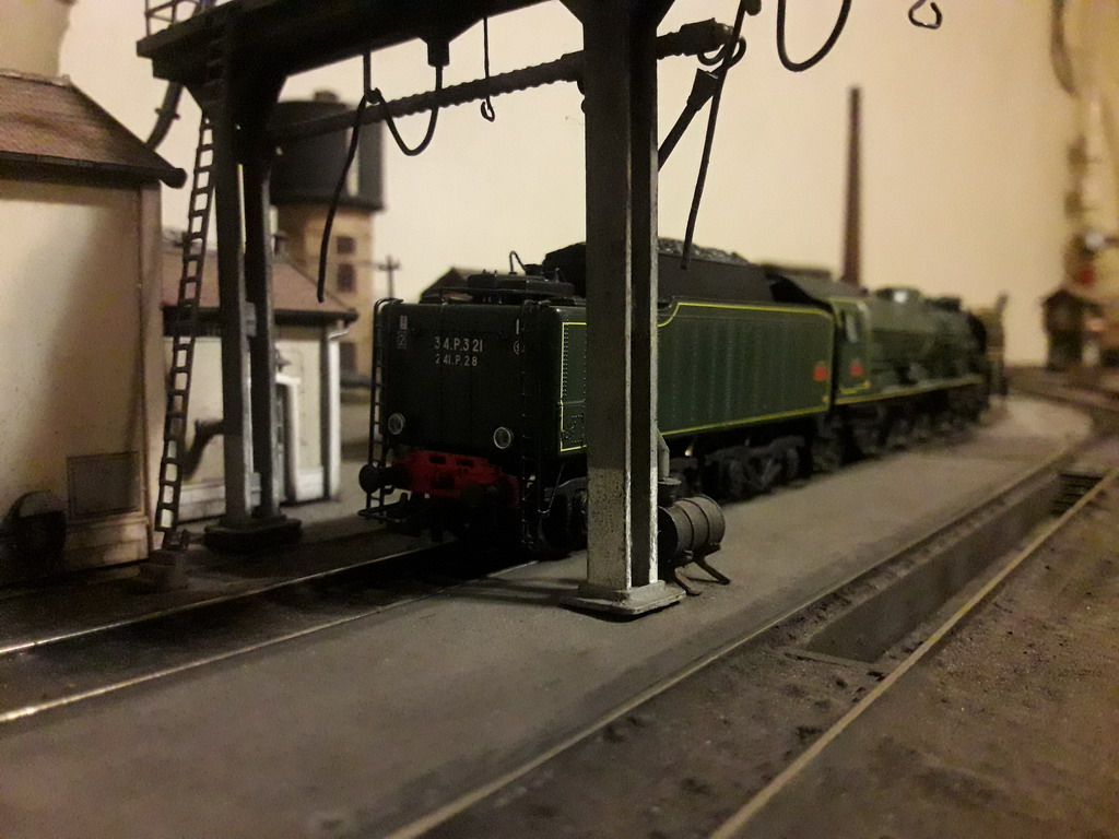

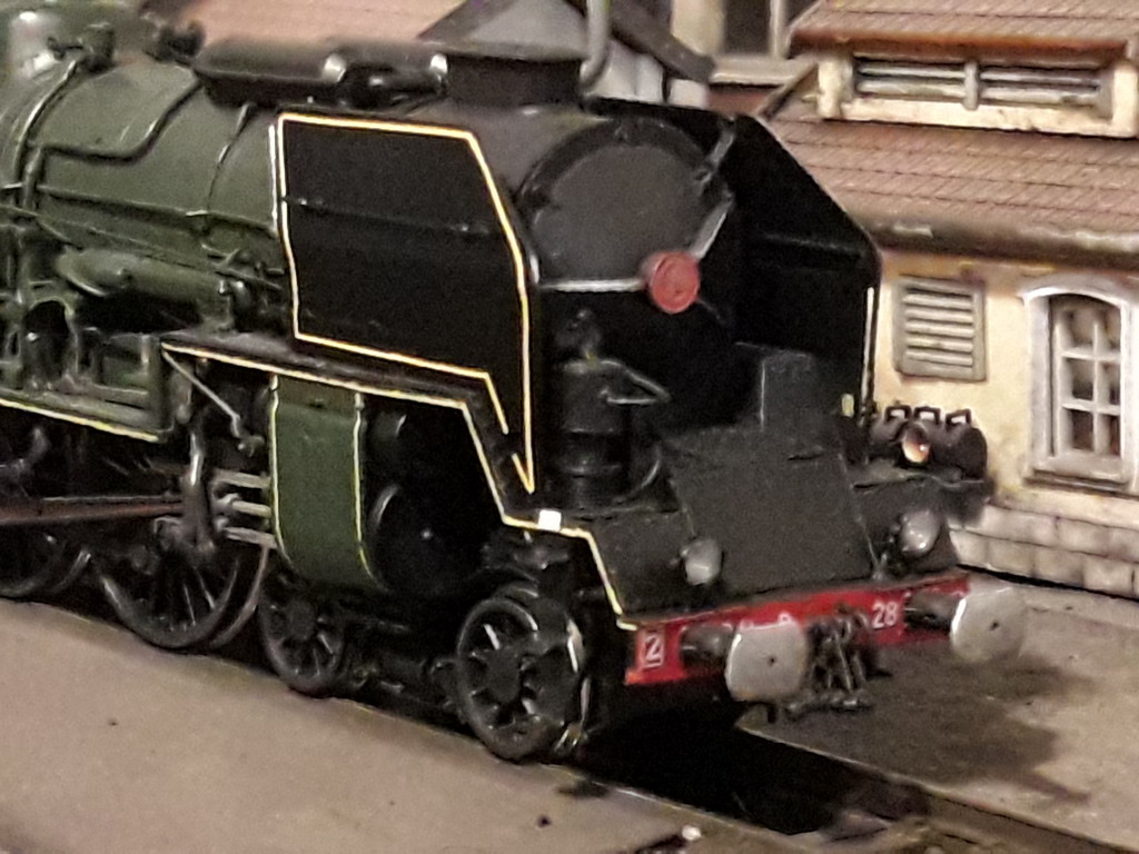

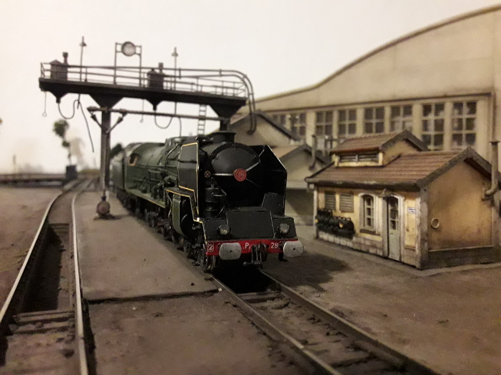

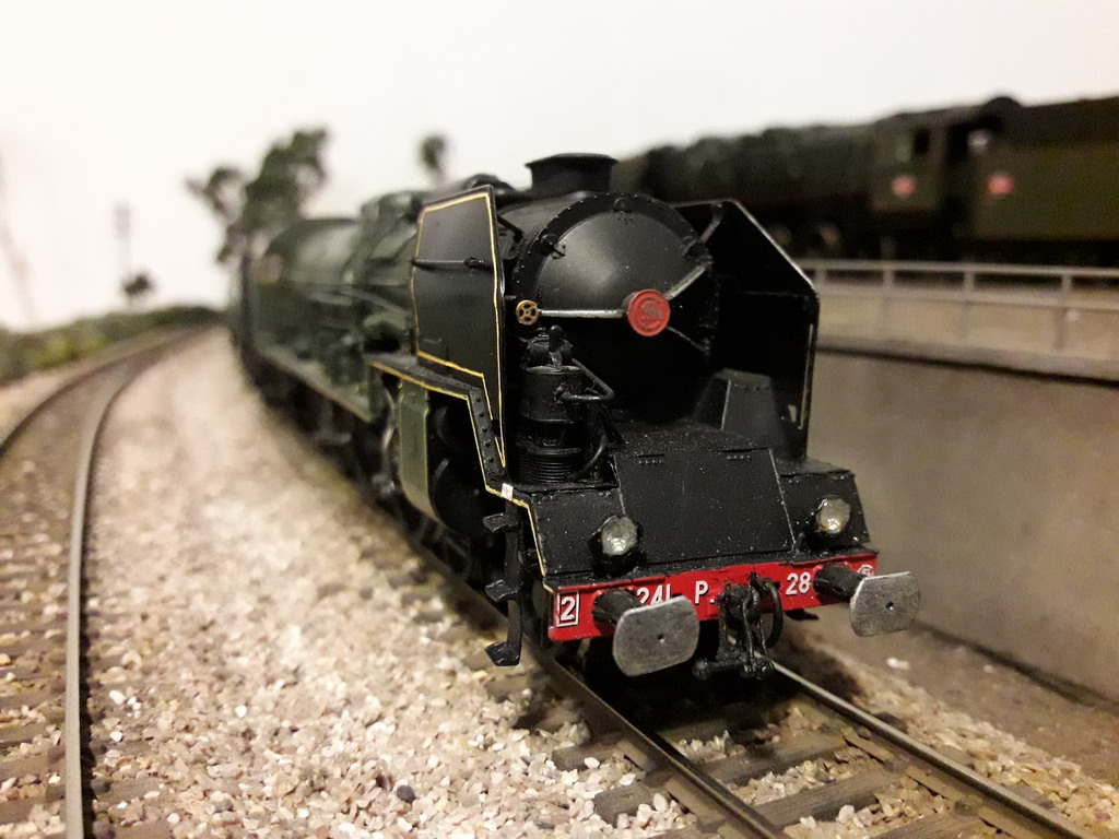

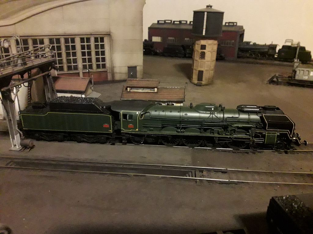

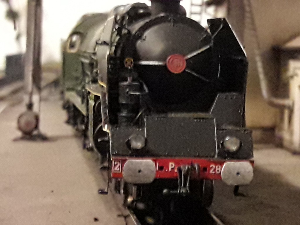

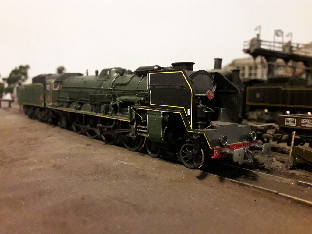

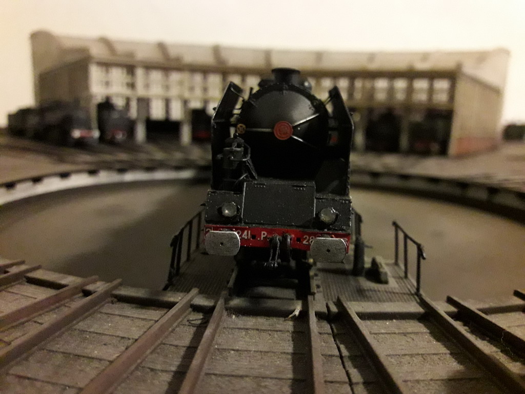

Ouf! The end
Avant:
Après:
Tamya TS79 en bombe....A la deuxième couche c'est un peu plus brillant
Evidemment, pour le néophyte, on voit à peine la différence mais en regardant de près...
Au Nord, la signalétique danger électrique était apposée sur la rive du tablier et non pas sur le bas de l'écran
Au Nord, les tenders unifiés des grosses P n'avaient pas de plaque d'immatriculation mais les inscriptions peintes. J'ai laissé..

ça rend vraiment bien! Rien que le changement des fanaux, ça change tout, en plus du reste! Bravo, belle réalisation.
