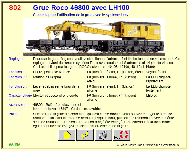

Confirmation de ce que je disais précédemment :

Bon, finalement ce ne sont pas des grues ref. 46800, mais 46903 ...
L'adresse est 30 et elle fonctionnent parfaitement avec les combinaisons des fonctions F0 / F1 / F2 en 14 crans de marche :D :D
Merci encore pour votre aide ..

Non, 46903 c'est une caisse de couleur rouge et compatible AC pour Märklin (voir la photo avec les caractéristiques page précédente). Elle est plus récente (boîte bleue Roco Professional au lieu de la boîte bleu/orange). Et elle est équipée dans sa version DCC (46902) d'un décodeur plus récent.
En caisse jaune, il n'y a que 46800 (DCC) et 46900 (AC)
Il y a eu aussi une caisse marron avec le sigle NS (46901)
Mais content que ça fonctionne au final :cool:

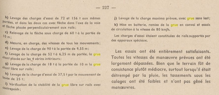

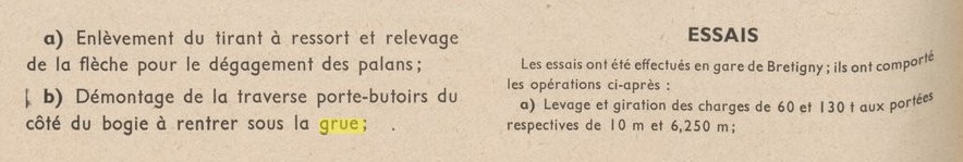

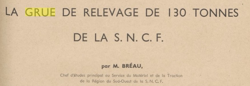

Pour info :
Donnée pour 130T, levé 156T à 10 m dans les 2 axes.

C'est clairement exprimé. Charge d'essais. Les charges d'essais sont toujours supérieures aux charges d'utilisations maximum. Les charges d'essais sont intermédiaires aux charges d'exploitation et de rupture.

Ouais, ben va donc lever 300t à 6m25 avec flèche perpendiculaire à la voie en charge d'essai avec la Bucyrus :mdr:

MDR :mdr2: Décidément tu n'as toujours rien compris au fonctionnement des grues et de leurs appellations. :roll:
Aller je ne peux plus rien pour toi et ne te fait pas de bile ça va bien se passer :siffle: :ange2: :mdr2:
