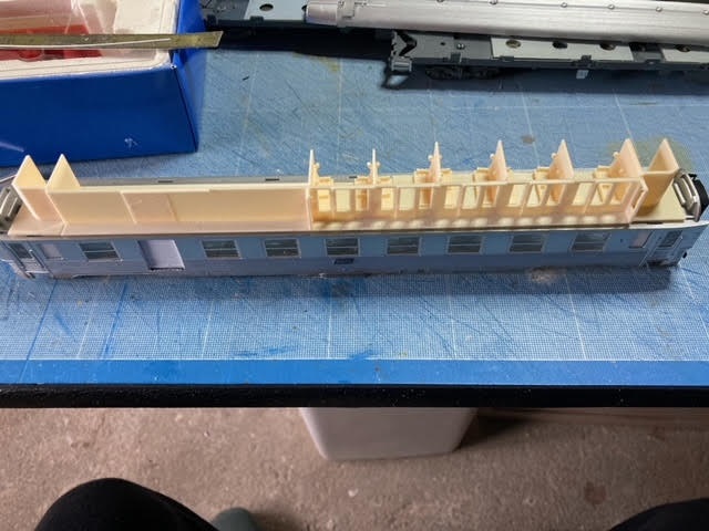

Une question sur la B5D en image ci-dessus. Je souhaite la répodruire à partir d'une DEV inox Jouef (voir article sur LR) et modelisme collection propose l'intérieur en impression 3D. La question que je me pose est de savoir s'il y a un couloir ou pas côté fourgon. Merci d'avance pour vos réponses.

Re: Les DEV HJ
Messagepar BB67300
29 Mai 2021, 14:43
oui, il y a toujours un couloir lorsque les fourgons ne sont pas interdits aux voyageurs (ce qui est évidemment le cas de cette voiture).

Messagepar wilpu
30 Mai 2021, 13:01
Vous etes sûr?
Si oui, l'amégament proposé par Modelisme collection est donc conforme?
Il est juste inversé entre la partie fourgon et compartiment pour correspondre aux fenetres des toilettes.

Re: Les DEV HJ
Messagepar BB67300
30 Mai 2021, 13:07
Oui, sûr et certain. Sur la photo réelle, la porte coulissante entre la zone fourgon et le couloir est ouverte, ce qui permet de voir à travers ;)
Pour l'aménagement que tu montres, il y a une inversion effectivement. Sur les deux exemplaires réels, les compartiments sont bien du côté des fenêtres des toilettes sur ta caisse.

Messagepar Cbr-reims
01 Juin 2021, 14:08
Modélisme Collections a rectifié le tir concernant cet intérieur :
https://modelisme-collections.com/amnagement-intrieur-pour-voiture-inox-base-jouef-hj4004-p-801.html
Le couloir est maintenant du bon coté (toute la difficulté d'obtenir des plans corrects à reproduire).
