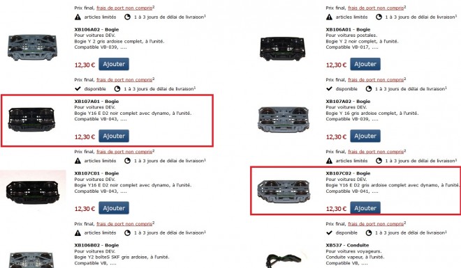

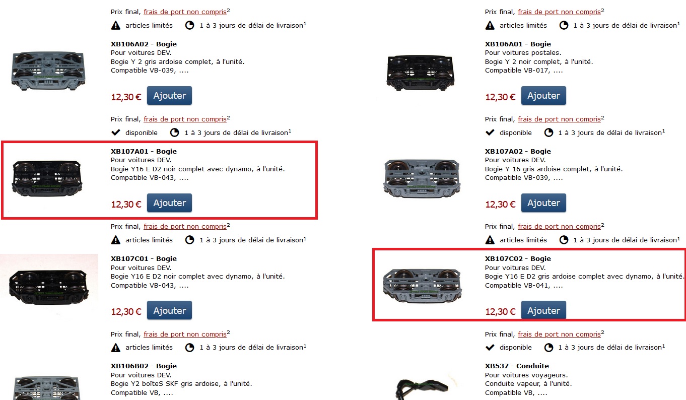

Les voitures Nord et les postales ne sont pas équipées de bogies Y16.
Pour des bogies Y16 faut voir chez REE qui les proposait en pièces détachées.
Chez Détails Train Service par exemple
