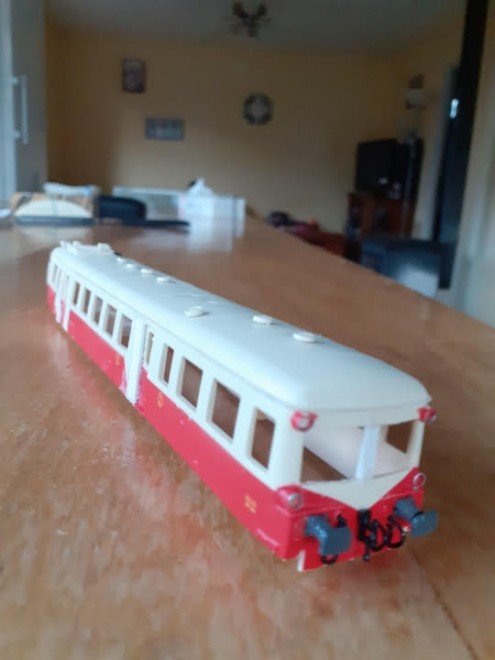

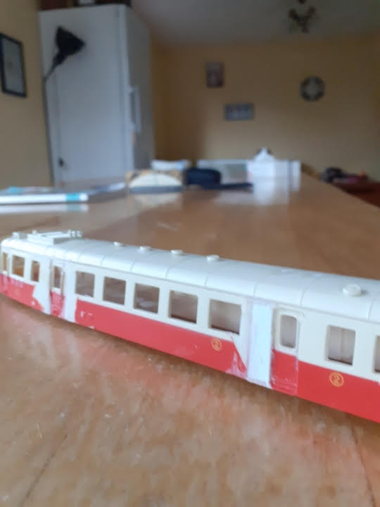

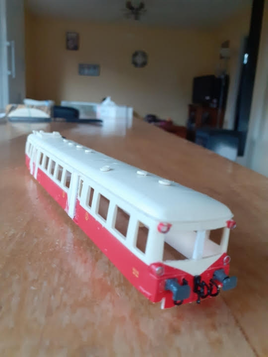

A temps perdu, début des travaux sur la caisse de ce futur autorail de tournée....Déplacement des baies latérales, modification des portes et face frontale extrémité 2....

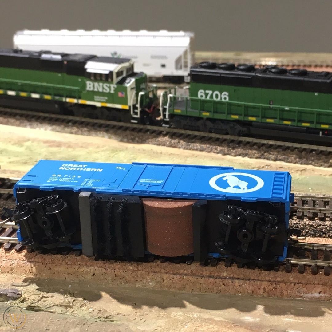

Plutôt que de mettre des patins devant les bogies, donc en effet obligatoirement discrets, pourquoi ne pas fixer un tampon nettoyeur central, voire un rouleau façon Aztectrains ?
http://aztectrains.com/aztec-track-cleaning-cars/
Malheureusement ces wagons ne sont plus fabriqués, mais en cherchant sur e-truc on doit pouvoir en trouver facilement. Le principe : un wagon ‘‘standard’’ équipé en partie centrale d’un rouleau recouvert d’un revêtement nettoyant. Le rouleau est désaxé d’environ 3° pour frotter et ‘‘accrocher’’ la crasse.
Ces wagons étaient produits pour toutes les échelles (j’en ai un sur mon réseau Z et j’en suis très satisfait).
Dans le cas de ton Picasso, il suffirait de récupérer le châssis de ce wagon, de le raccourcir éventuellement un peu pour le caser dans l’entre-axe des bogies, et le tour est joué (si tu veux garder l’aménagement intérieur le plus possible intact, on pourrait imaginer que le rouleau soit placé entre les portes passagers latérales, ou au niveau du compartiment fourgon..).
Juste une idée.. ;)

C'est une idée intéressante...Et je peux "cacher" en laissant les rideaux tirés derrières les fenêtres latérales....
