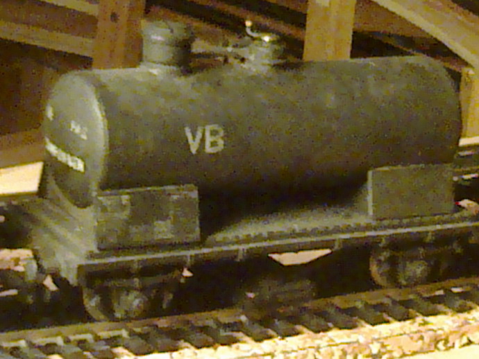

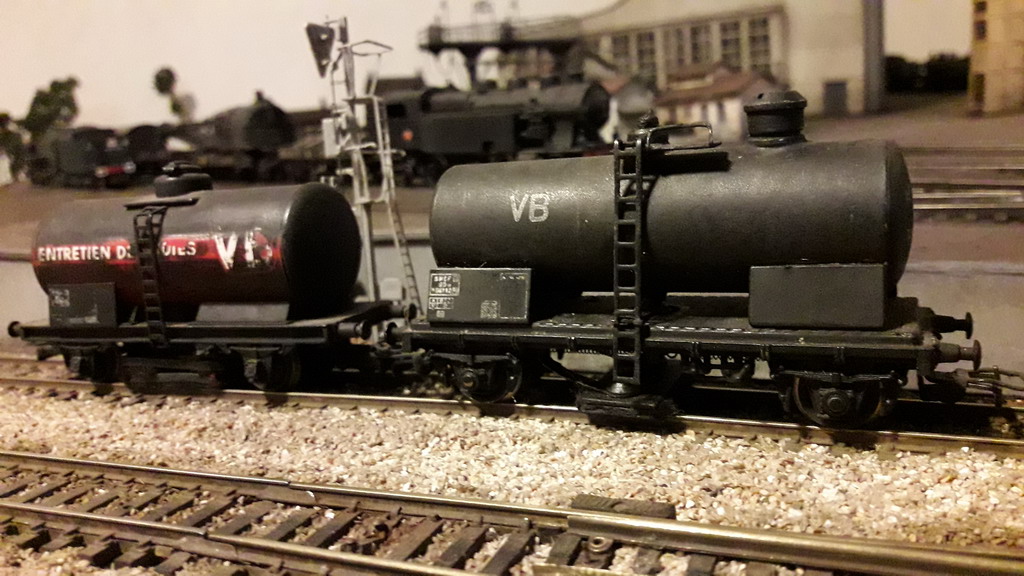

Pour le moment j'utilise un convoi avec un wagon citerne POCHER (repeint - il a 50 ans...) avec buse réglable pour goutte à goutte d'essence F sur patin et d'un wagon Jouef avec patin sec. Je pense bricoler un mini aspirateur pour informatique monté sur un wagon.

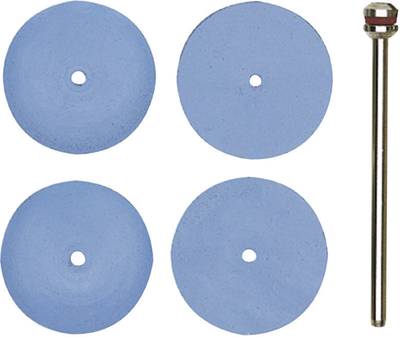

J'utilise des disques en silicone pour bijoutier pour le nettoyage des roues preneuses de courant.
