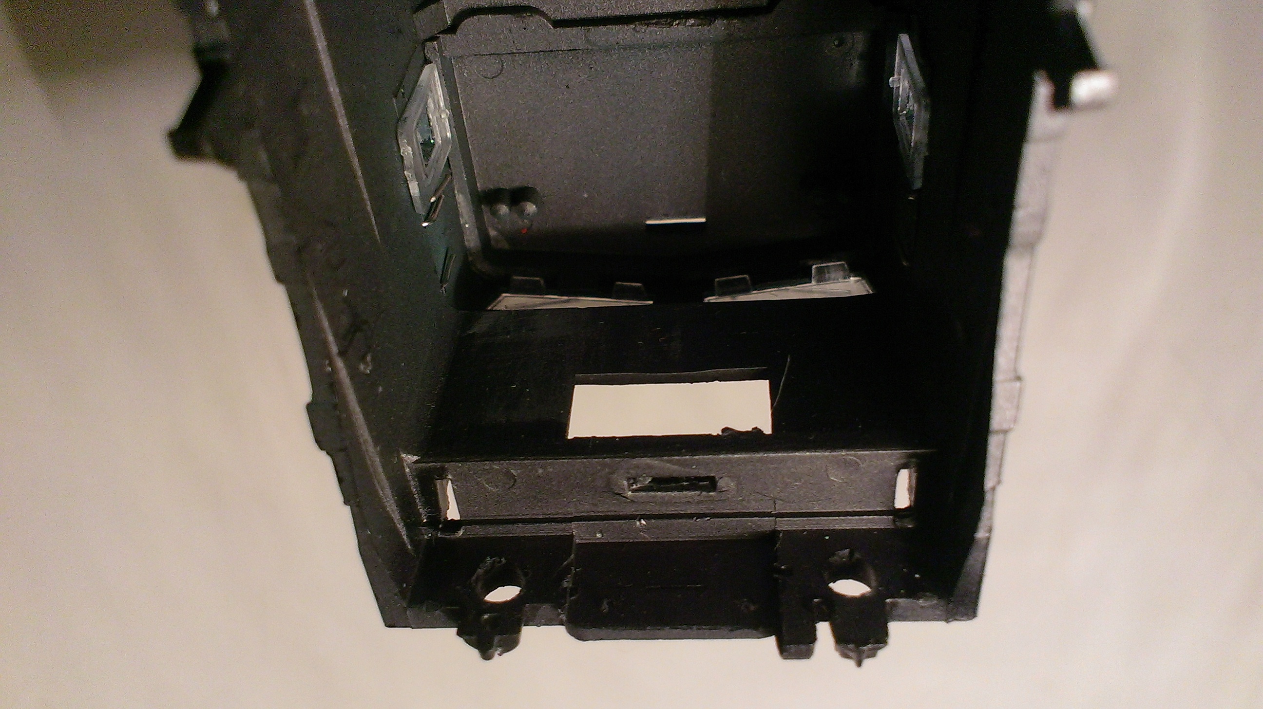

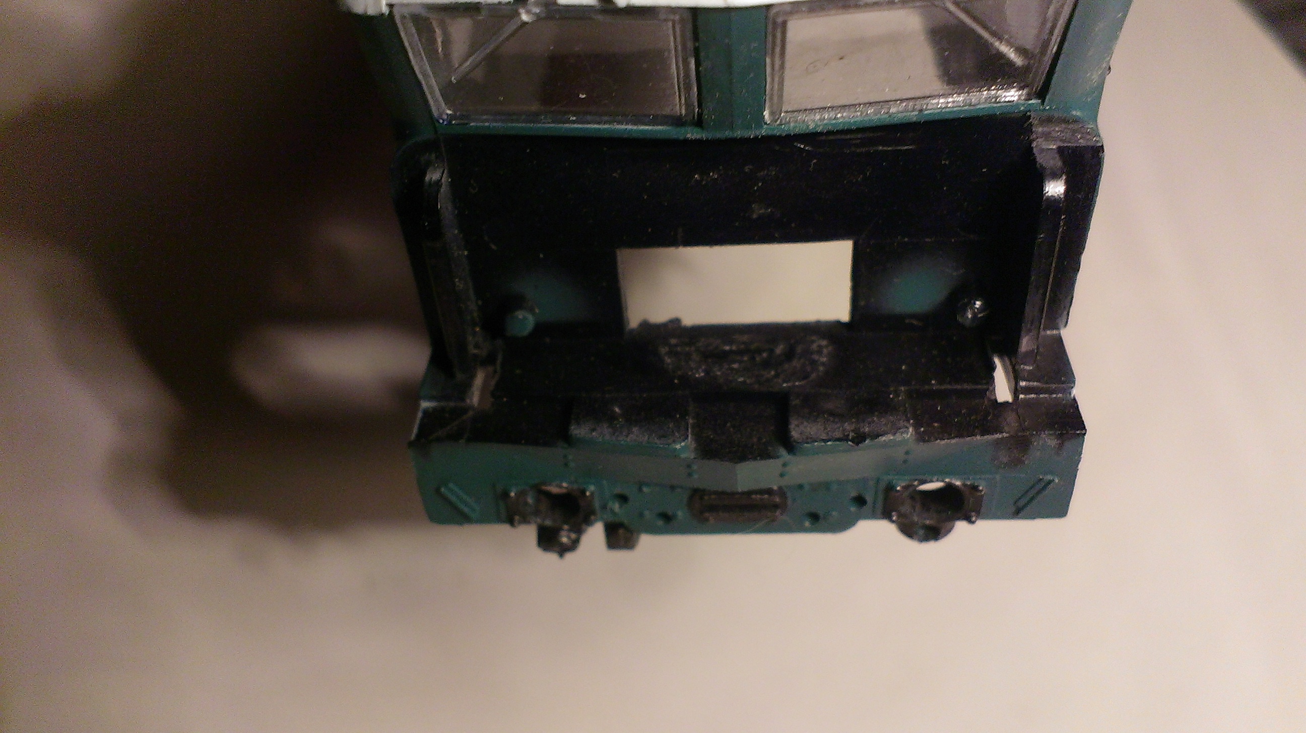

Caisse de 6545, mais c'est pareil sur les autres. Les tenons du capot rentrent dans les trous rectangulaires. Attention, c'est risqué, car serré, et un morceau de la traverse peut partir avec :(

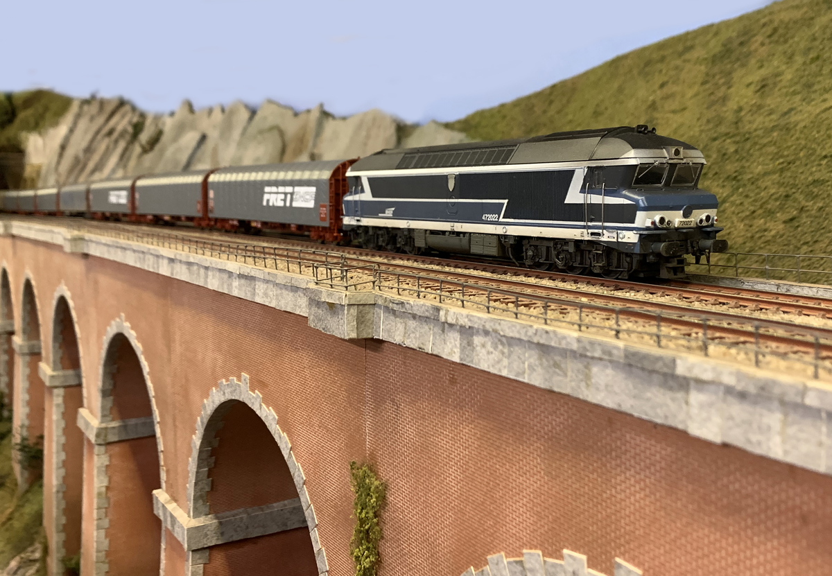

Je possède aussi la 6544, mais sur le châssis avec micro-interrupteurs blancs/rouges et attelages NEM 1er modèle (sans le support de chasse-neige intégré comme sur la CC 6568 de la photo). Je ne savais pas qu'elle avait existé avec l'ancien châssis. Pour savoir si c'est le bon qui va avec cette caisse, avec l'ancien, les conduites de frein de la traverse sont en fil de laiton mis en forme, alors qu'avec le nouveau, c'est en plastique moulé (comme la 6568).
Il manque une vitre latérale sur la 6568 ;)

La vitre latéral est dans la cabine.
