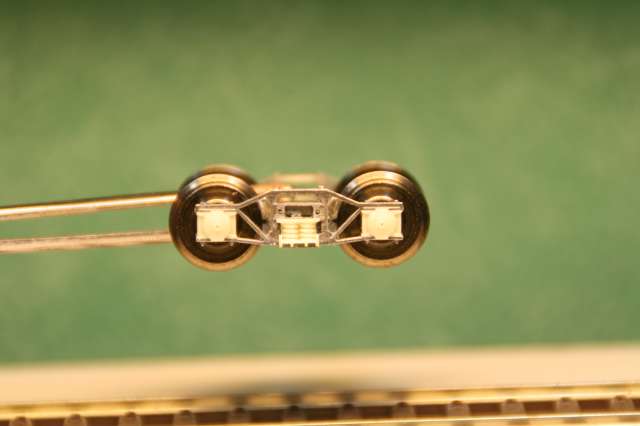

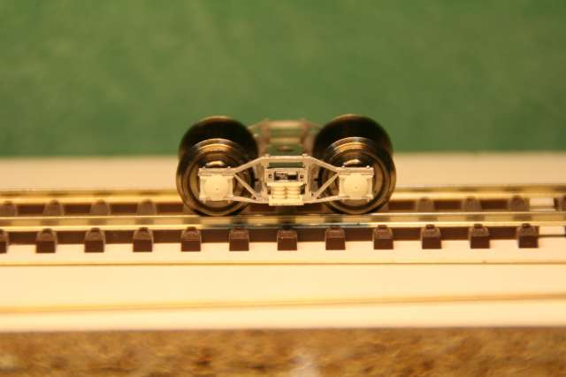

La suite,
Mise en place de Pcs en résine boite essieux et ressort de suspension, ébavurer
soigneusement donc et les coller avec de la cyano.
Voila fini ,plus que la peinture :mort: , enfin.....
A + Hervè
