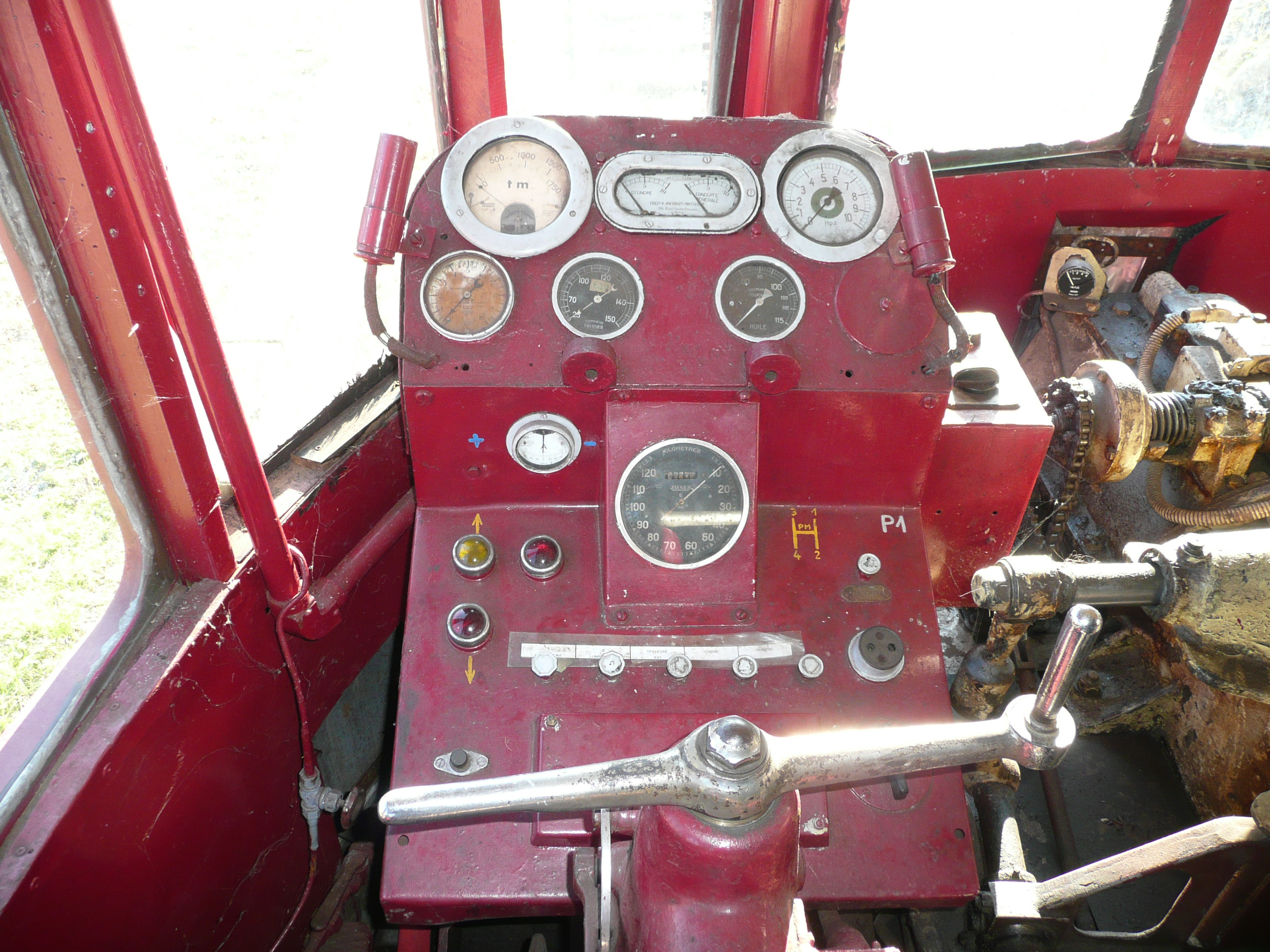

Quand on conduit la nuit la cabine est éteinte .Les appareils de contrôles et de mesures sont éclairé par diverses solutions . Le VH étant assez ancien je pense qu'il y avait un ou deux faisceaux lumineux dirigés ( et un peu
orientables ) vers les appareils les plus importants pour la conduite.
Donc pour bien faire tu pourrais concevoir un éclairage qui ressemble à une lueur dès que ton VH se déplace et cabine éclairée quand le VH est à quai immobile.

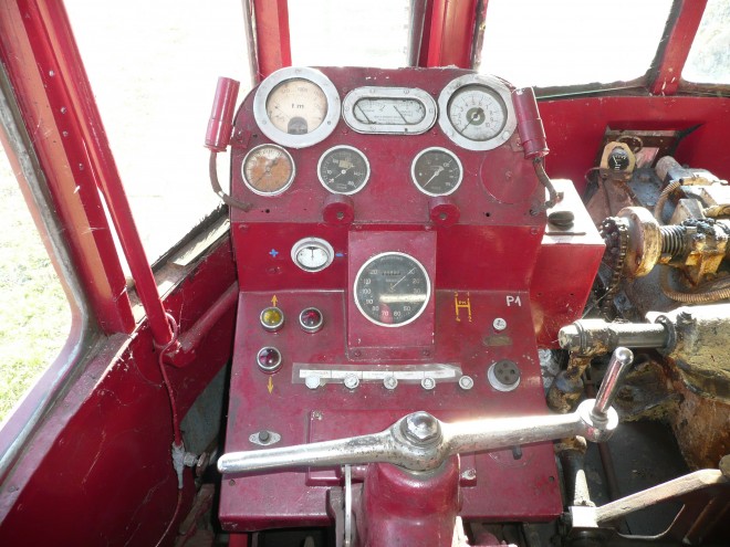

voici les tableaux de bord d'un VH avec les loupiotes d'éclairage des principaux cadrans de part et d'autre des pupitres
un train qui me transporte

Es-tu sûr de ça ? Je ne connais pas cet "iroquois", mais j'ai trouvé des plans de 2 types différents ICI et LA, et il semble que le conducteur soit isolé des voyageurs.
Une lueur pour l'éclairage en roulant sera effectivement réaliste. En revanche, si tu allumes tout la cabine à l'arrêt, l'éclairage devra être faible et jaune blafard.

Donc effectivement, on peut considérer que le mécanicien pouvait, de son poste de conduite, éteindre l’éclairage du compartiment de conduite, et naviguait par la suite grâce à ces éclairages d’appoints.
Ces éclairages ne seront pas reproduits sur mon exemplaire. Je vais, je pense me rabattre sur le traditionnel éclairage « cabine » suivant le sens de marche, avec extinction après démarrage.
