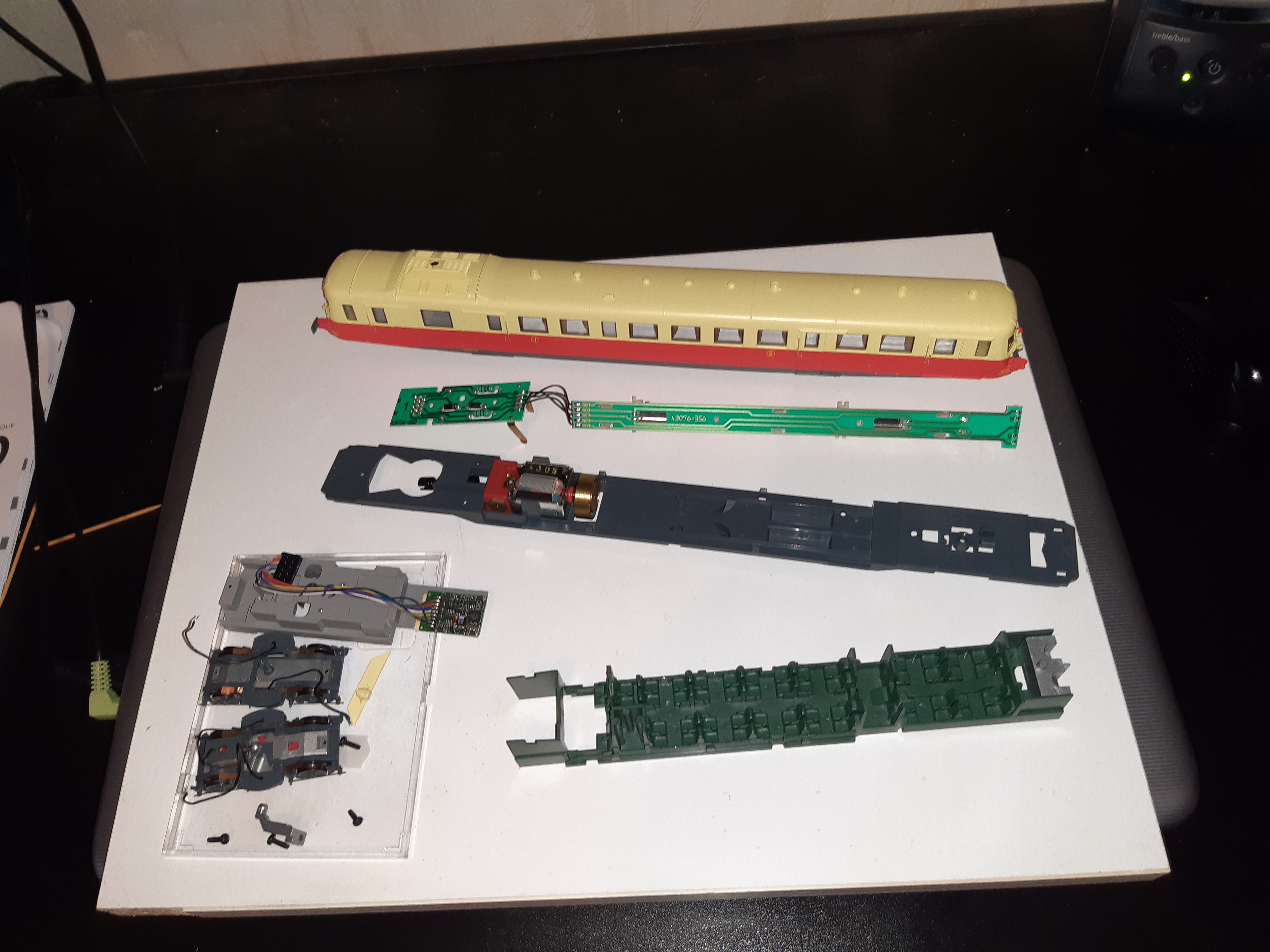

Voila comme je ne souhaitais pas "investir"dans un futur X2800 REE, je cherchais plus ou moins un Roco. J'ai déja un Bleu d'Auvergne première génération (achat en 1986) mais il commence à fatiguer et il n'est plus dans mon thème actuel (Époque III)
L'occasion s'est présenté quand l'ami Joris (DU65) a mis en vente le sien. Pile poil dans mes souhaits, donc merci à lui au passage.

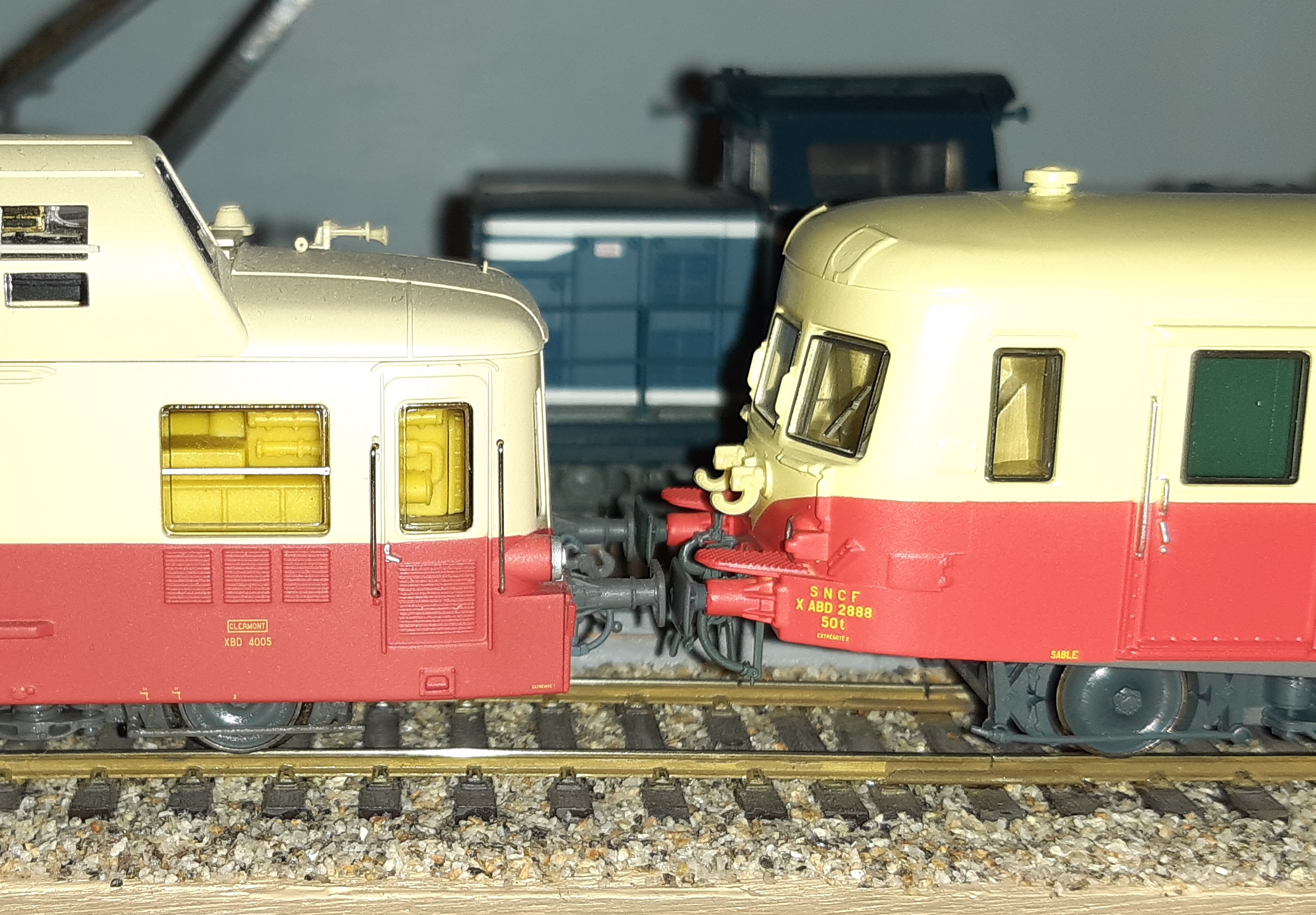

Comme chacun le sait on peut l'améliorer. Notamment sur la hauteur par rapport au rail. Celle ci est pratiquement trop haute d'1.5mm. Et ça se voit comme le nez au milieu de la figure surtout à coté de productions plus récentes de ma collection. (ABJ, Picasso, etc)
La modification est assez connue et a été décrite par Renaud Yver dans Loco Revue 811 de février 2015.
Donc on "explose" ;)

Et le résultat final
ABJ face à X2800

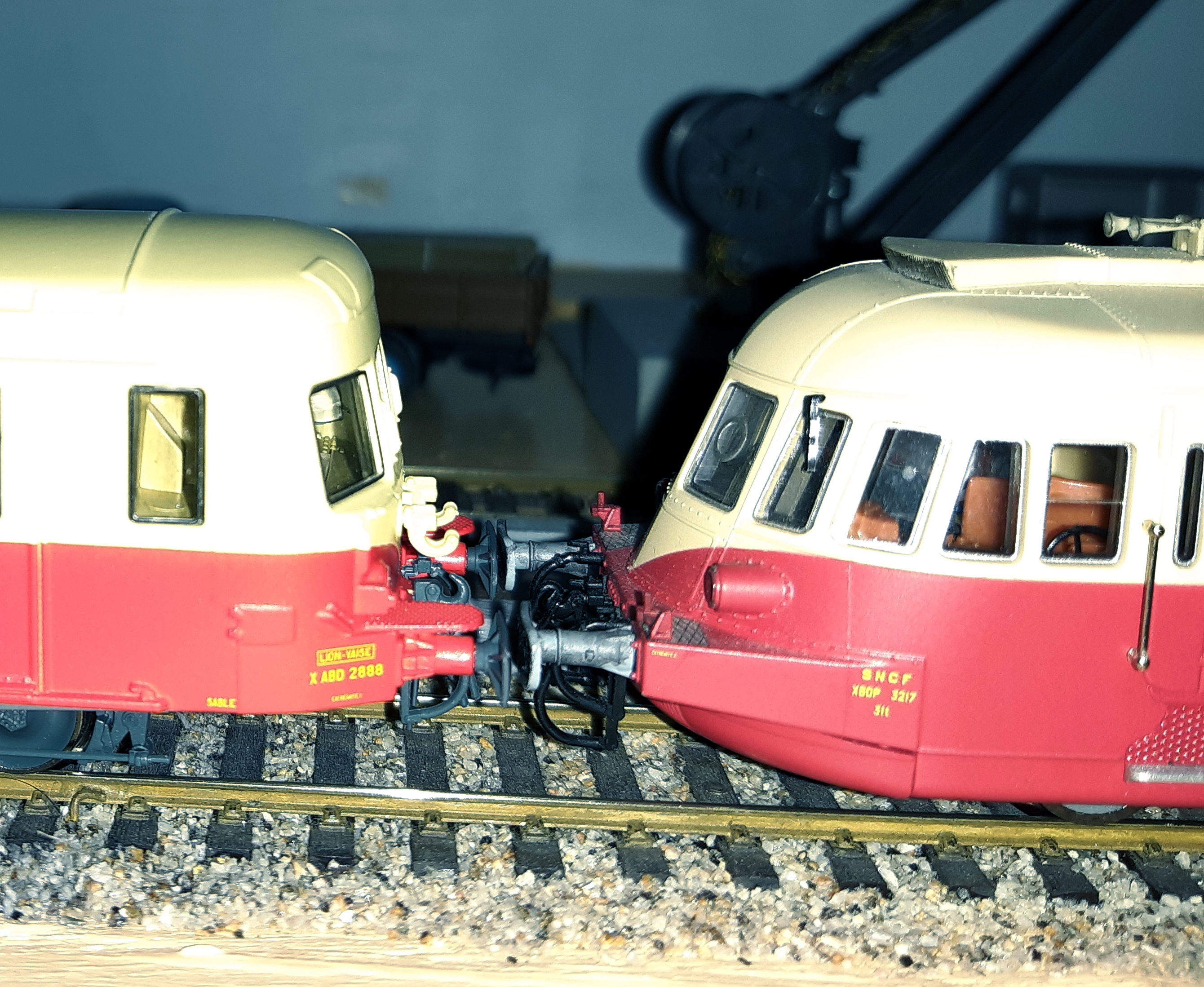

Et Picasso (LSM) face à X 2800
N'hésitez pas à faire la manip ça vaut vraiment le coup

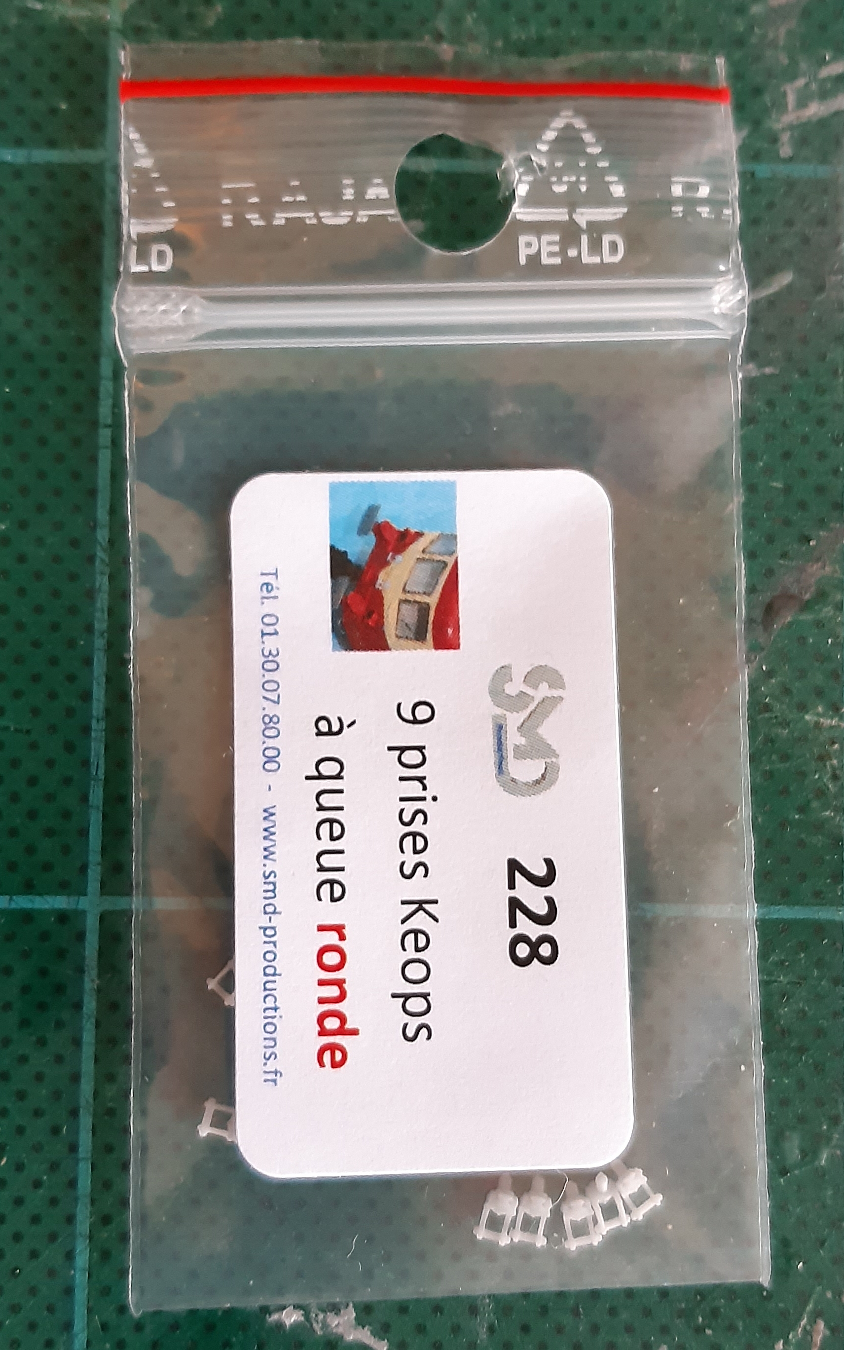

Reçu ,aujourd'hui, les prise Kéops de chez SMD
:shock: C'est pas gros... Il va falloir de doigt de fée :ange2:

Elle est bien la photo du Picasso vs X 2800 ! Je ne me souvenais pas que la représentation du moteur était aussi à mon gout.
