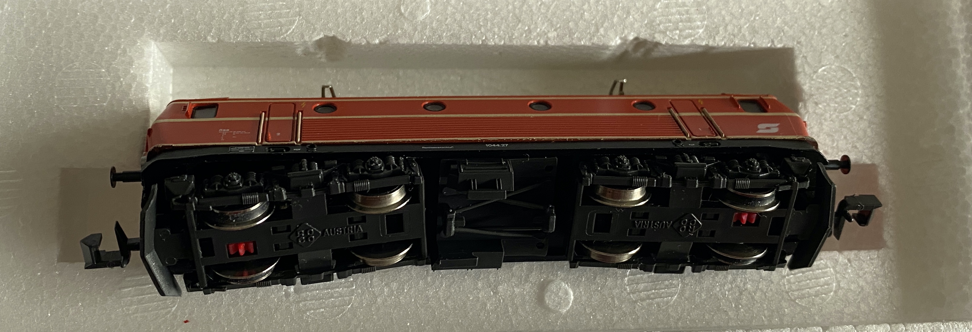

J'ai ressorti une ancienne loco Roco N de l'ÖBB (https://www.spur-n-datenbank.de/cb_detail.php?nr=3202) que j'avais négligée (et peut être qu'elle m'en veut beaucoup ...)
et dans la montée vers le plateau supérieur, elle s'est mise à patiner et toussoter. Les bandages de roues sont nases et se sont désagrégés partiellement (depuis j'ai tout retiré et je les ai remplacés par des récents).
Mais lorsqu'elle se déplace, j'entends quelques craquements , et la cabine oscille à droite et à gauche comme s'il y avait du roulis.
Avez vous une petite idée ?
D'ailleurs, je n'ai pas trouvé comment l'ouvrir pour vérifier à l'intérieur.
Les tampons sont fixés sur le châssis et ne s'enlèvent pas pour dégager la caisse (comme souvent chez Roco).
ET je ne vois pas comment passer un outil pour déclipser qqch.
merci par avance.

Pour le démontage, il y a deux notices disponibles avec la nouvelle production :
- https://www.roco.cc/doc/ET/1/DE/23239_8459.pdf
ROCO ÖBB 1044 - 23239_8459.pdf
(824.18 Kio) Téléchargé 98 fois
- https://www.roco.cc/doc/ET/1/DE/23240_8460.pdf
ROCO ÖBB 1044 - 23240_8460.pdf
(866.28 Kio) Téléchargé 98 fois
EDIT voir message suivant
Pour le dodelinement, il se peut qu'il y ait de la graisse figée ou une dent cassée ou usé sur la roue dentelée. (cfr. repère 5 feuillet 2)

complément d'information pour le démontage
source : haltiner

Bonjour, feedback sur le problème rencontré :
c'est en fait le cardan (#9 reliant #10 à #11 - page2) qui avait sauté.
Mais le démontage est assez compliqué. Je n'ai pas trouvé autre chose que de "dé-souder" le fil d'alimentation pour accéder au moteur.
Pas simple, mais on avance !!
